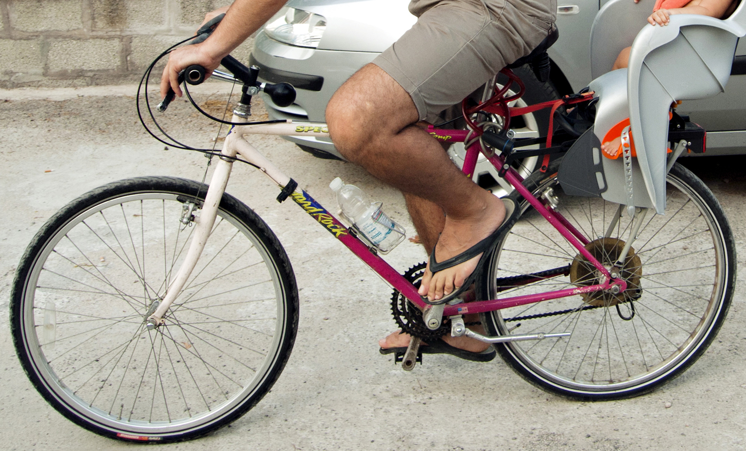

Inserito il - 26/01/2013 : 20:48:38  Mostra Profilo Invia a photobrown un Messaggio Privato  Rispondi Quotando
ok, ero stato frettoloso e non gli ho dato il tempo di caricarla
1078,36 KB
