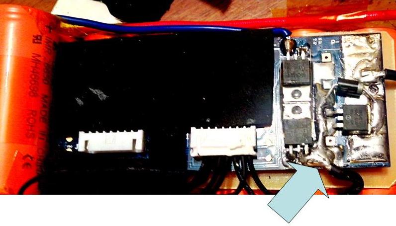

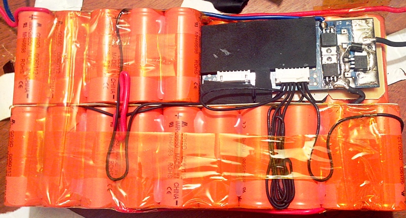

Inserito il - 16/05/2013 : 22:16:33  Mostra Profilo Invia a job un Messaggio Privato  Rispondi Quotando
Ho tolto il termorestringente e un po' di protezioni, è emerso quello che si vede in foto . Sotto la schedina si intravede una lucina rossa accesa. E' dove punta la freccia che dovrei collegare il negativo del carichino ?
Misurando col tester che voltaggio mi dovrei aspettare ?

Inserito il - 17/05/2013 : 10:59:24  Mostra Profilo Invia a Barba 49 un Messaggio Privato  Rispondi Quotando
Se il cavo nero della foto viene dalla batteria, e non è quello che invece è diretto verso la centralina, misurando tra quello e il positivo dovresti trovare la tensione esatta della batteria PRIMA del BMS.
Questa tensione si aggira tra i 42V (batteria completamente carica) e i 30V (batteria completamente scarica), ma probabilmente la tua si trova al di sotto ed è per questo che il BMS blocca tutte le operazioni.
Collega il negativo del caricatore a quel cavo nero e il positivo del caricatore al cavo rosso che va alla centralina, tanto è sempre collegato con il positivo della batteria, avendo l'accortezza di accendere l'eventuale interruttore posto sul contenitore della batteria, altrimenti non accade niente!!!

Inserito il - 17/05/2013 : 21:26:30  Mostra Profilo Invia a job un Messaggio Privato  Rispondi Quotando
garchofa ha scritto:
Ma se non sbaglio la batteria dovrebbe essere da 24V, quindi la Max sara intorno ai 26V e la minima intorno ai 21V
Allora, è una li-ion composta da 7sx5p pile comunque per non saper nè leggere nè scrivere direi che sono andate parecchie celle, solo uno dei 7 pacchetti segna 2,8V gli altri danno pochi decimi di volt
Il bello è che sono subito andato a vedere la sua gemella a 36V e stesso problema, non dà più segni di vita, bella porcheria !!! E ancora le tenevo in frigo per conservarle di più
Colto da panico sono andato a vedere anche la mia adorata Sanyo autobilanciante ferma anch'essa da qualche mese e questa non aveva perso neanche mezzo volt, ecco una batteria seria , al diavolo i BMS
Ma ora che faccio? Dovrei dissaldare tutte le pile e vedere quali sono buone e quali no per eventualmente farmi riassemblare da qualcuno una batteria con quelle che restano buone dei due pacchi guasti ?
