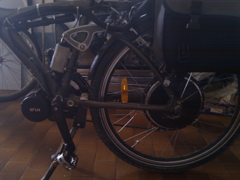

Io ho già recepito la direttiva con la min btwin7 "bipower"
(nine continent 500W 48v + BBS01 500W 48v)
