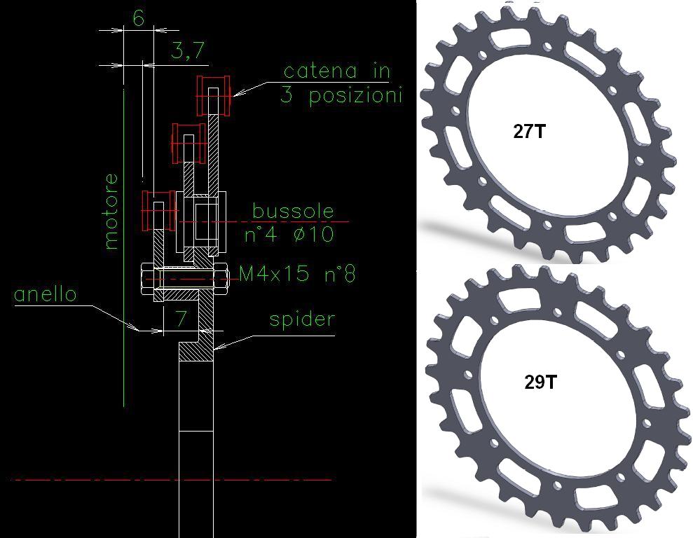

Io sto pensando di montare una tripla, rifaccio lo spider e verrebbe montato così
77,36 KB
Le corone le faccio tagliare al laser da una lastra di acciaio sp.2 mi hanno detto che non si deforma. E' un esperimento vediamo se funziona!

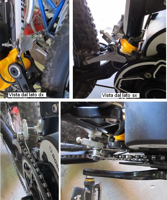

Per ora ho montato la doppia 32/36 e sono riuscito ad adattare un vecchio deragliatore che avevo in mezzo ai ferri. Funziona bene ma non so se sarà sufficiente per la tripla Conto di usare la piastrina che mi ha fornito Nicot per un deragliatore nuovo.

Sono andato a fare un po' di foto.
La posizione della guaina è provvisoria sono in attesa del cavetto per il fanale, doto li faccio passare nei tubi.
Il comando sul manubrio è quello che avevo sull'Orbea e che ho dovuto cambiare perchè si era consumato l'arpionismo della prima posizione, per due corone va bene
Ho dovuto fare una prolunga per indovinare la posizione giusta del deragliatore. Fra il deragliatore e il tubo ho interposto un pezzo di gomma per non rovinare la vernice e per senderlo più stabile
84,72 KB

quel deragliatore, pur se modificato, mi pare proprio quello che avevo sulla mia prima bici da corsa
