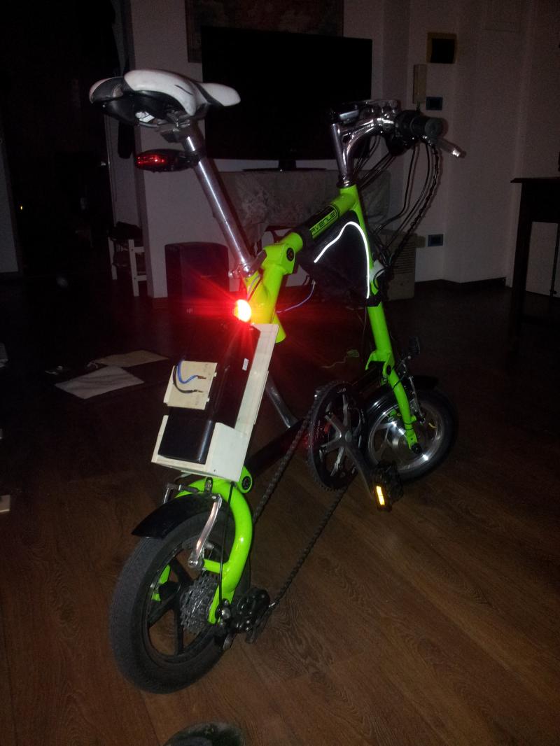

è con piacere che dopo mesi di tentativi, ritardi e contrattempi, ho finalmente messo in pista la mia "nanoo special".
una nanoo elettrificata con cui stasera alla prima prova su strada (in notturna) ho avuto le brezza di raggiungere i 25 km/h.
Pareva di volare!
Adesso devo sistemare i cablaggi penduli, ma il più è fatto!

ecco la foto.
per l'operazione ho usato una moto-ruota da 12" da bmsbattery
centralina "sconosciuta" comprata usata qui nel forum
batteria di recupero, rimasta da una hoptown rubata;
attacco ed alloggiamento per batteria fatto a mano con compensato.
cavi ancora da sistemare.

Che bellina... Se colori di verde anche i pezzi aggiunti sembrerà nata così. Bravo.
PS: ma con ruore così piccole non è instabile? Non è una critica ma è per sentire il tuo parere. Le strade sono quelle che sono, e su una rigida si sentirà tutto....
6382 Messaggi
Inserito il - 30/11/2014 : 14:58:40  Mostra Profilo Invia a leonardix un Messaggio Privato  Rispondi Quotando
Ti rispondo da proprietario di una tag con ruotine dello stesso formato... certo devi stare attento a non prendere troppe buche, ma è molto più comoda di quanto si possa immaginare, i pneumatici sono cicciotti e molto ammortizzanti
complimenti, qualcosa da rifinire, ma vedo all'orizzonte grandi soddisfazioni ed un bel lavoro!

Ok Leonardix, grezie per l'informazione, era una curiosità.
tarmax
362 Messaggi
Inserito il - 03/12/2014 : 14:02:07  Mostra Profilo Invia a tarmax un Messaggio Privato  Rispondi Quotando
Confermo che le ruote piccole con gomme grandi e sella comoda non sono per nulla un problema, fossi / buche permettendo.
Quello della foto è il primo lavoro, per testare che la bici funzioni.
Mi rimane da completare / colorare la ssetta porta batteria e risolvere l'annoso problema della doresta di cavi.
