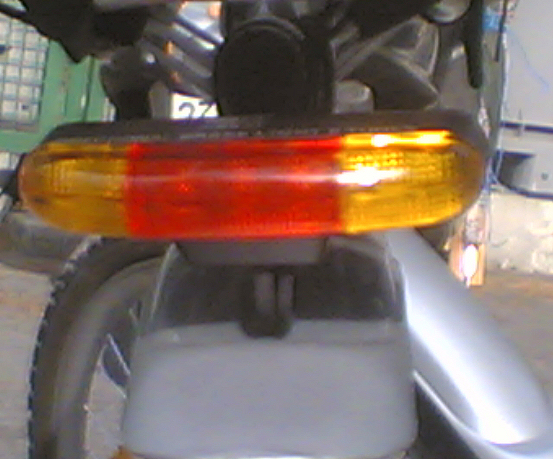

Io l'ho comprato su ebay qui.
http://cgi.ebay.it/Eight-tune-Horn-Bicycle-Direction-Light-and-Brake-Lamp_W0QQitemZ300254216136QQcmdZViewItem?hash=item300254216136&_trkparms=39%3A1%7C66%3A2%7C65%3A15%7C240%3A1318&_trksid=p3286.c0.m14

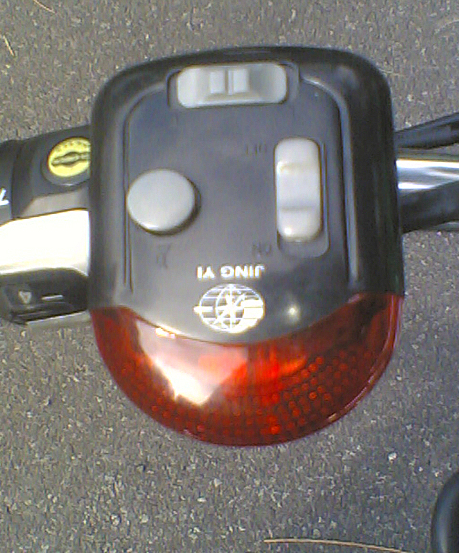

Si tratta della "cineseria" della quale parlava EmiBel: ecco le foto
283,5 KB
356,14 KB
Esiste anche con la centralina di comando più piccola e bella ma senza clackson.
Non Ti consiglio quest'ultima perchè la levetta di comando delle frecce è troppo morbido.
In questo caso, in movimento, non si avverte al tatto quando si inserisce la freccia.
Quelle col clackson invece senti anche il cicalino quando le frecce lampeggiano.
366,02 KB
Ecco il risultato finale
466,1 KB
Sono veramente utili ma il codice della strada non le contempla.
Per essere in regola devi avere comunque il campanello e segnalare gli spostamenti con il braccio.
Spero che le indicazioni Ti siano utili.

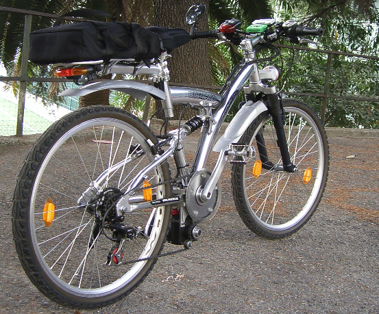

Due domande:
L' attacco è anche per il cannotto della sella?
Che cosa è quel led rosso della centralina?
Probabilmente il CDS impone di segnalare la direzione col braccio per essere visibili anche da chi arriva in senso opposto, ma in molti casi potrebbe essere utile poter indicare la direzione senza togliere le mani dal manubrio. Spero che il clackson sia abbastanza potente da poter essere udito anche da automobilisti e motociclisti, altrimenti è praticamente inutile( basta e avanza il campanello)
Inserito il - 18/09/2008 : 12:37:43  Mostra Profilo Invia a Dasti un Messaggio Privato
Ciao Hombre,
l'attacco è per in canotto della sella io l'ho montato sul portapacchi ma ho dovuto apportargli delle modifiche.
I led all'interno della parte rossa della centralina sono 2.
Uno lampeggia assieme alle frecce, l'altro si accende con il clacson.
La parte rossa andrebbe montata sul davanti, non come l'ho montata io.
Ho apportato questa modifica perchè il CDS prevede che i catadriotti rossi siano rivolti verso il dietro del veicolo.
Chiaramente ho dovuto invertire i comandi delle frecce.
Il clacson fa parecchio rumore, si sente più del campanello che comunque deve essere presente.

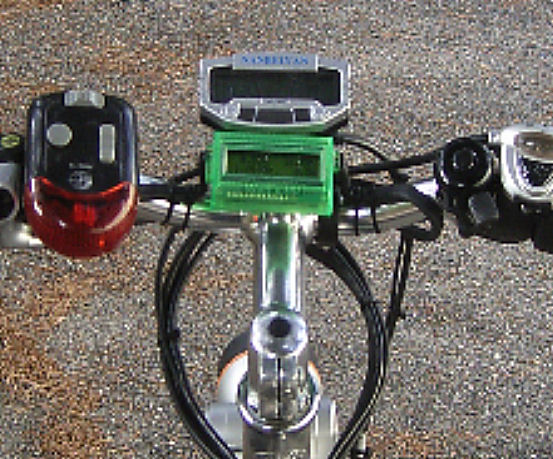

Cosa sono quelle cose verdi al centro del manubrio?
Lo so... lo so, sono curioso, siculo sono!

Ecco il dettaglio del manubrio
90,48 KB Watt's up
Quelle "cose verdi" sono il Watt's up, in due parole uno strumento utilissimo per tenere sott'occhio Volt, Ampere e Watt.
Sopra (lo strumento grigio) è un classico computerino da bici.

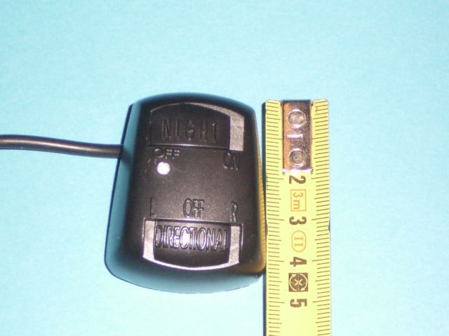

Ecco, come anticipato, la foto della centralina delle luci posteriori senza clackson.
38,64 KB
Come vedete è più piccola e carina di quella sulla mia e-bike.
A sinistra c'è un LED da 3mm ad alta intensità luminosa che si illumina di rosso.
Il fanale posteriore è identico.
Io ho sostituito questo kit perchè non avvertivo al tatto se le frecce erano inserite.

I pulsanti devono essere sistemati in verticale dall'alto in basso in quest'ordine: Interruttore generale luci, cursore frecce (in asse alla manopola) e clacson.
Il cicalino delle frecce e quello del clacson (che credo siano separati) andrebbero spostati sotto la pipa, magari all'interno di un'involucro adatto a far uscire il suono, insomma ridimensionare la centralina ed eliminare la parte rossa con i due led.
Per quel che riguarda i comandi sullo sterzo, sto cercando nei pezzi di ricambio delle moto, ma a quanto pare i prezzi sono alti. Con molta probabilità dovrò autocostruirmelo.
Sono beneaccette altre idee e suggerimenti.
Nell'attesa mi dedicherò "all'illuminazione 3D" della mia non ancora elettrificata B'Twin 7 L.
Ciao e a presto.

Un'ulteriore modifica all'ipotesi di mod dell'accessorio cinese:
Dopo aver visto un piccolo video del funzionamento dei led posteriori, e dato che la luce di posizione è fatta solo da un led mentre i due laterali si accendono frenando, ho pensato di spostare quello che rimarrà della centralina posteriormente, inserendo 5 o 6 led all'interno in modo da ottenere una seconda luce di posizione fissa posteriore più grande in aggiunta. Il suo posizionamento verrà valutato in seguito.
Chiaramente i buchi lascati dai pulsanti spostati, verranno chiusi e sigillati.
Ad ulteriori aggiornamenti.

Inserito il - 19/09/2008 : 13:05:01  Mostra Profilo Invia a Dasti un Messaggio Privato
Nimo,
personalmente riesco a comandare tutte le levette dell'accrocchio senza togliere le mani dal manubrio.
Il cicalino delle frecce e del clacson è lo stesso (ma suona più piano).
Quando finisci le Tue modifiche metti le foto.
BUON LAVORO!
