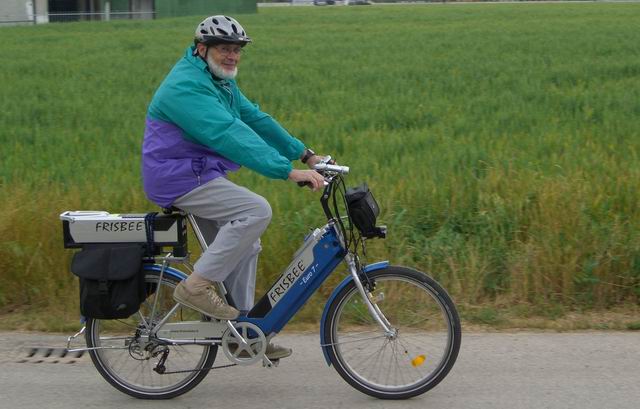

Inserito il - 03/07/2007 : 16:28:27  Mostra Profilo Invia a pixbuster un Messaggio Privato
Anch'io ho il manubrio un pò più alto della sella (a differenza di come ho regolato la muscolare)
Mentre ho regolato l'altezza della sella in modo da poter distendere quasi del tutto la gamba (sulla muscolare la distendo completamente ma nel traffico rischio di cadere ogni volta che mi fermo all'improvviso)
75,36 KB

Aggiungo.
Grande Pix nostro Guru, sicuro sulla sua Freesbe a doppia alimentazione
e con le sue belle borse
(abbassa un pò il manubrio se la schiena ti da' dei segnali, ...non alla centralina)

Personalmente sulla Frisbee ho alzato il manubrio al massimo possibile tanto da mantenere una posizione simile a quella tenuta da Pix nella foto, ho arretrato al massimo la sella e credo che meglio di così non possa circolare.
Avendo anch'io problemi di schiena vedo che anche nelle giornate più nere per i dolori riesco a pedalare senza grossi problemi.
Ma la posizione eretta totale non ce l'ho.
