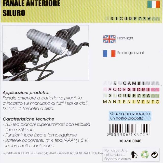

Ben detto Gigione , io metto anche questo
30,42 KB
non solo, ma pur di evitare gli automobilisti che più che addormentati sono incazzati(si può dire?) per il traffico, allungo un pò la strada (tanto non mi pesa, anzi) e vado a fare la ciclabile.

Per Gigione
Sulla mia bici, oltre al fanale anteriore a luce fissa per vedere la strada, ho montato un "coso" a led
che ho comprato al supermercato: è della Wheeline (che mi pare rifornisca di prodotti economici tutti i centri commerciali)
Ha la luce fissa, un lampeggio veloce e un lampeggio più lento ma entrambi di forte intensità
In più ha una parte trasparente che lo rende visibile (anche se non troppo) a chi arriva di lato
Usa 4 pile ministilo (che possono essere anche di quelle ricaricabili) e in lampeggio dura molte ore
Non ti so dire quante perchè lo sto usando - però saltuariamente - da più di tre mesi e non si è ancora scaricato, ma non ho fatto alcuna prova "seria"
A me è costato meno di 7 euro
L'unico dubbio che ho è la durate dei led che mi sembrano piuttosto "sovraccaricati"
73,95 KB
