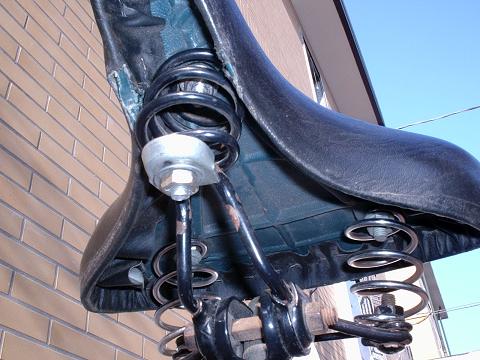

Mi sono reso conto che l'utilizzo giornaliero della bici elettrica mi provocava mal di schiena, nonostante cercassi di evitare il più possibile le sollecitazioni dovute a piccoli dossi, a piccoli gradini, a buche ecc.
Anche la ruota posteriore mi rendevo conto in qualche modo che sentiva questi colpi.
Allora mi son dovuto inventare qualcosa per non rinunciare all'utilizzo della bici, così ho pensato di aggiungere un mollone sotto la sella, per cui dai classici due sono diventati tre!
49,71 KB
Sembrerà strano ma da quando ho aggiunto questo mollone che ho preso da una sella comprata appositamente per questo scopo al carrefour (se non ricordo male a 5 euro), non ho più avuto mal di schiena!!!
Ho ottenuto il duplice vantaggio, io non ho più mal di schiena e "posso prendere tutte le buche che voglio" , e anche la ruota non patisce più di tanto.
Poi ho voluto concludere in bellezza ed ho acquistato anche il coprisella in gel (mi sembra a 10 euro);

l'idea è buona e... antica
devi solo essere sicuro che la tua molla anteriore sia fissata bene - tu comunque non hai il cannotto ammortizzato, vero? perché se lo avessi potresti avere un eccesso di oscillazioni ma su un cannotto rigido dovrebbe andare da re... riduce un po' l'efficienza della pedalata, come tutte le sospensioni, ma per il tuo mulo non è un problema

Caspita che gaffe, giuro che non sapevo esistessero già.
Infatti, come dici tu non c'è eccesso di oscillazioni.

be'... proprio il fatto che l'hai "ri-inventata" dimostra che l'idea è buona
quel tipo lì (ce ne sono anche altre, ancora più ammortizzate) di fatto sulle bici moderne è molto raro, ma
sulle più pesanti bici di un tempo, senza alcuna ammortizzazione, erano le selle da passeggio... chissà che le bici elettriche non le riscoprano

Scusatemi ma vorrei soltanto precisare una cosa (sempre che a qualcuno gliene freghi qualcosa) che la parte consumata visibile sotto la sella non è causata dall'attuale mollone che ho inserito, bensì da una precedente soluzione da me adottata sempre per lo stesso motivo ma molto più artigianale.

buono a sapersi
regge bene?

Regge molto bene, ti dirò di più, regge meglio davanti, infatti si può notare che i molloni dietro sono un pò più esili ma almeno sono due.
