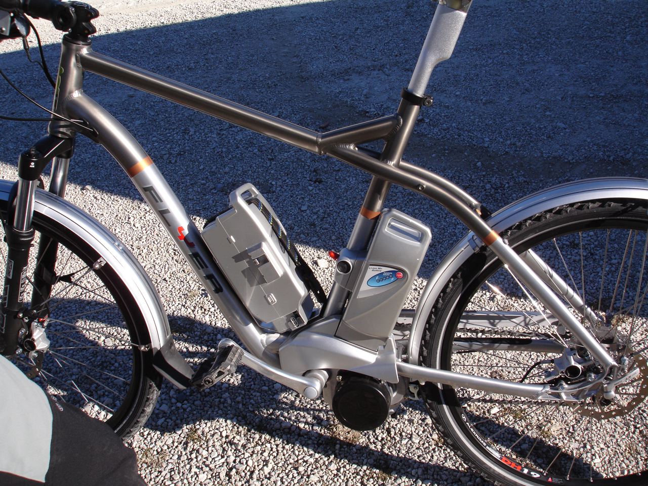

Allego un paio di foto di alcune modifiche su una Cross Country
340,28 KB
Modifica per alloggiamento seconda batteria
374,15 KB

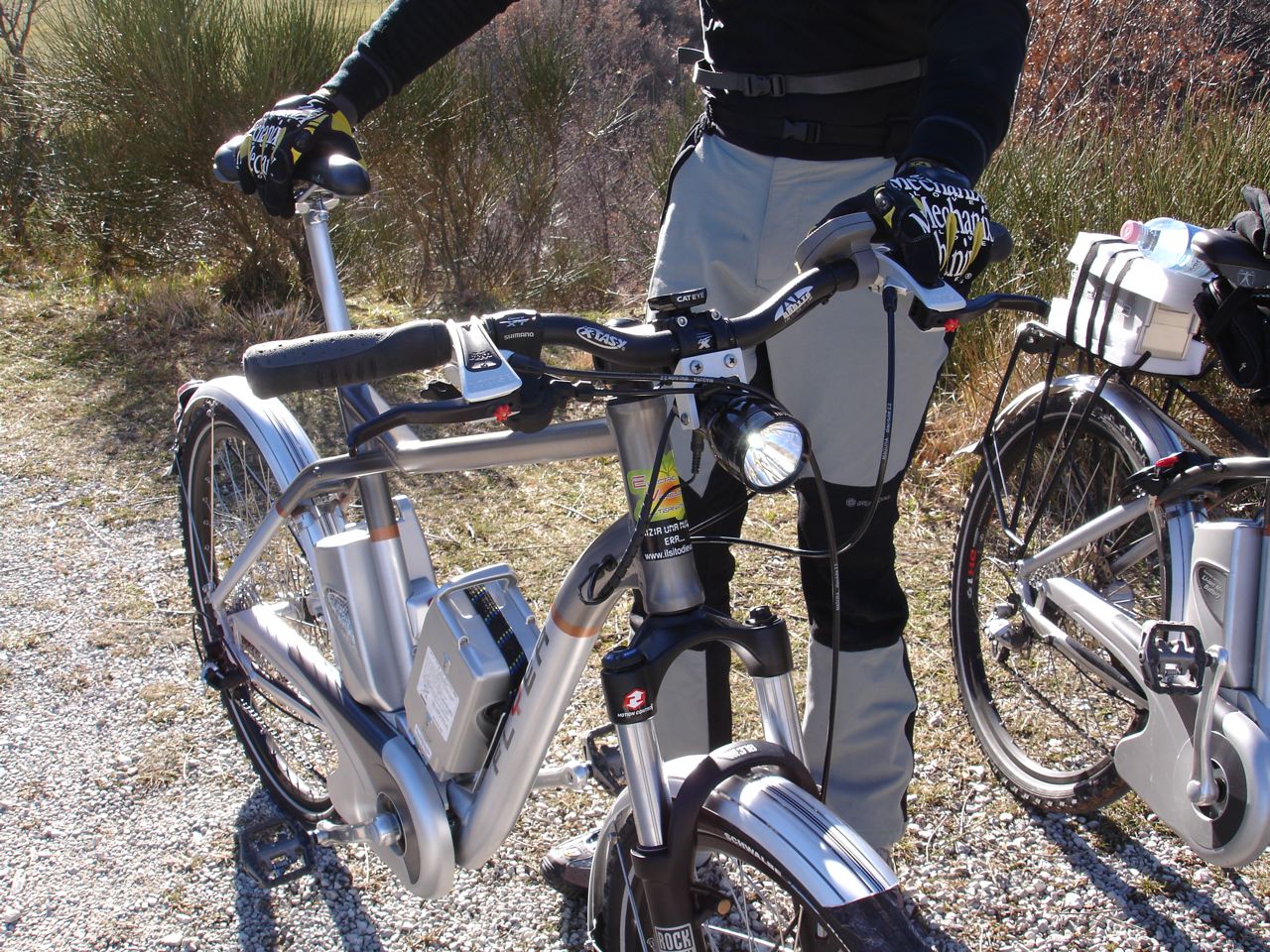

Modifica fanale anteriore

Interessante la luce mi dirai che luce ' è -
la batteria secondaria se fai salti e fuori strada non scappa?
si può vedere piu' in dettaglio la modifica della luce

La luce anteriore è un prototipo utilizzando un mag lite con lampada ad alta efficenza a led.
Per la batteria il porta batterie è fatto proprio bene, considera che nel giro di sabato abbiamo fatto dei percorsi estremamente accidentati.

in effetti mi sembra robusto , grazie bell' idea e realizzazione

nota: con la Mag lite puoi anche variare la lunghezza del fascio, se è come la mia
Inserito il - 30/01/2008 : 00:05:48  Mostra Profilo Invia a pixbuster un Messaggio Privato
Ehm ma con questa cosa del fanale mi tirate per i capelli (che non ho)
Per la Mag ci sono in vendita le "lampadine" a led da mettere al posto di quelle a filamento: consumano meno, non si bruciano mai e fanno più luce
http://www.maglite.com/LED_Mod.asp
(però usare torce al posto di fanali non è omologato per uso stradale: la forma del fascio di luce dovrebbe essere elissoidale e non tonda e non deve abbagliare chi ci incrocia)

Onestamente a me non piace perchè il raggio è rotondo ma Pierpaolo che è a capo del "settore ricerca e sviluppo" nonchè proprietario del mezzo, lo preferisce. Io sulla mia ho sostituito il B&M alogeno con il tipo a led però stiamo valutando il tipo a led sempre B&M da montare sul manubrio.
In cantiere abbiamo la modifica del portapacchi da inserire o sganciare al volo senza utilizzare attrezzi.
Per i più attenti, invito a vedere bene la foto perchè ci sono altri particolari modificati.

uno credo sia il tubo del reggisella
e l'altro forse l'attacco al manubrio ...
Ci dia spiegazioni grazieeeeeee

freno anteriore a dx stile moto, tubo reggisella, batteria senza chiave con sgancio rapido, guaine riviste nel passaggio, fanale sul manubrio, fanale posteriore sul parafango, parafango post rialzato, non in foto gas a manubrio.
