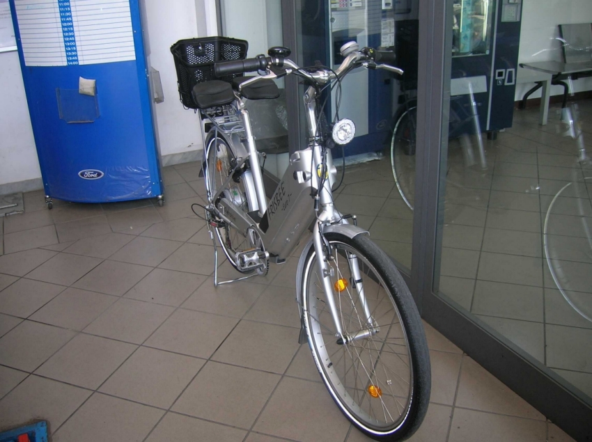

ik
1556 Messaggi
Inserito il - 11/06/2008 : 16:23:49  Mostra Profilo  Visita l'Homepage di ik Invia a ik un Messaggio Privato
Vista laterale:
340,52 KB
Dahon Jetstream

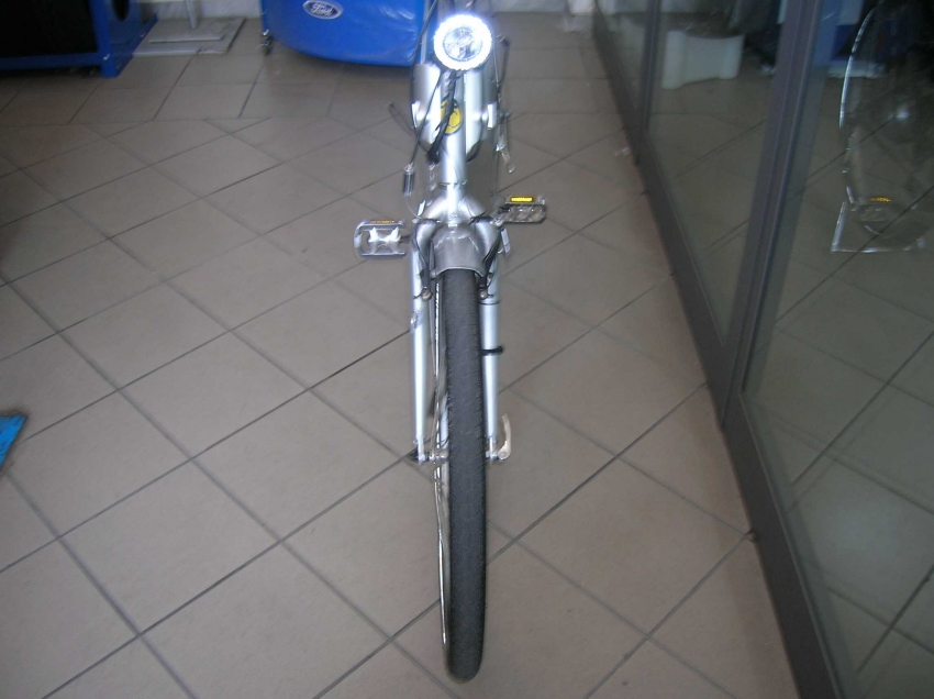

ik
1556 Messaggi
Inserito il - 11/06/2008 : 16:25:16  Mostra Profilo  Visita l'Homepage di ik Invia a ik un Messaggio Privato
Anteriore:
260,79 KB
Dahon Jetstream

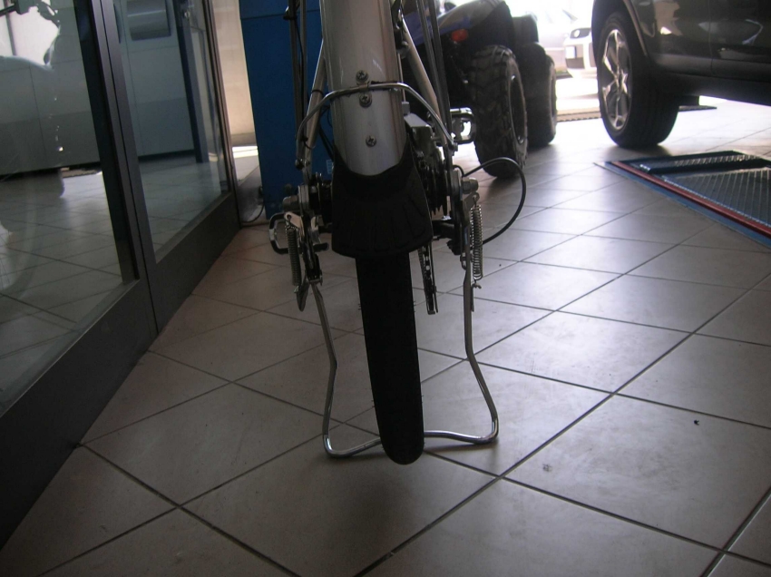

ik
1556 Messaggi
Inserito il - 11/06/2008 : 16:37:38  Mostra Profilo  Visita l'Homepage di ik Invia a ik un Messaggio Privato
Posteriore:
305,36 KB
Dahon Jetstream

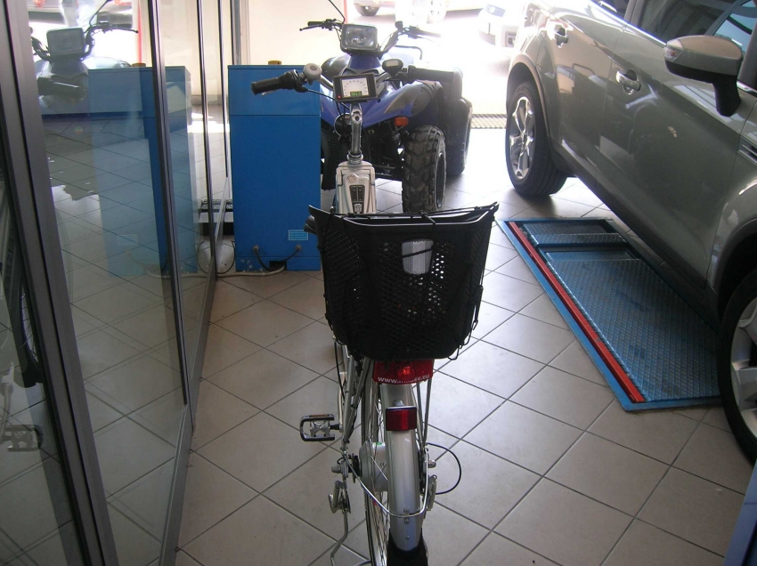

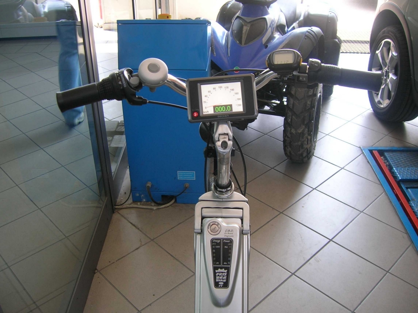

ik
1556 Messaggi
Inserito il - 11/06/2008 : 17:16:28  Mostra Profilo  Visita l'Homepage di ik Invia a ik un Messaggio Privato
Becker modificato:
361,27 KB
Dahon Jetstream
ik
1556 Messaggi
Inserito il - 11/06/2008 : 17:18:45  Mostra Profilo  Visita l'Homepage di ik Invia a ik un Messaggio Privato
Cestino posteriore:
366,7 KB
Dahon Jetstream

Scusate per l'uso improprio del termine "forcella"....La foto ad ogni modo ha fugato i dubbi.
La staffa che si e' spezzata e' quella originale TC. Un mio amico me l'ha risaldata aggiungendo un altra staffa di sostegno.
Ad ogni modo non tutti i mali vengono per nuocere.... senza cestello la bici e' molto piu' stabile. Credo che non lo montero' piu', e comprero' delle borse piu' capienti per ovviare al minore spazio per riporre gli oggetti e davanti mettero' un borsello.
