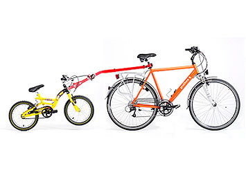

Trailgator e Cammellino, hanno il difetto di avere un solo punto di fissaggio sul tubo sella e causa inevitabile lasco, il bambino dietro viaggia sempre un po' obliquo, oscillando sull'altro lato ad ogni curva.
Sistemi migliori si vedono con la "terza ruota" fissata al portapacchi come il tedesco
http://www.roland-werk.de/addbike/
Negli anni scorsi ho "buttato soldi" nel Koala (versione più pesante ed economica tedesca del trailgator) comprando 24 pezzi all'ingrosso in germania a 35 euro+iva + spedizione (al pubblico il prezzo era 69 euro). L'anno dopo lo stesso prodotto si comprava al Lidl in italia a 34,90 iva compresa. (chi passa a trovarmi, regalo pezzi koala)
