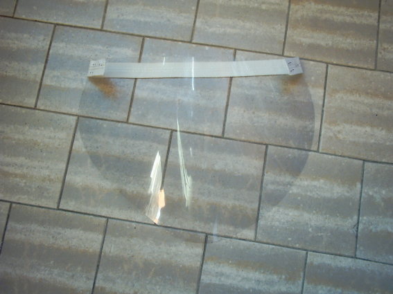

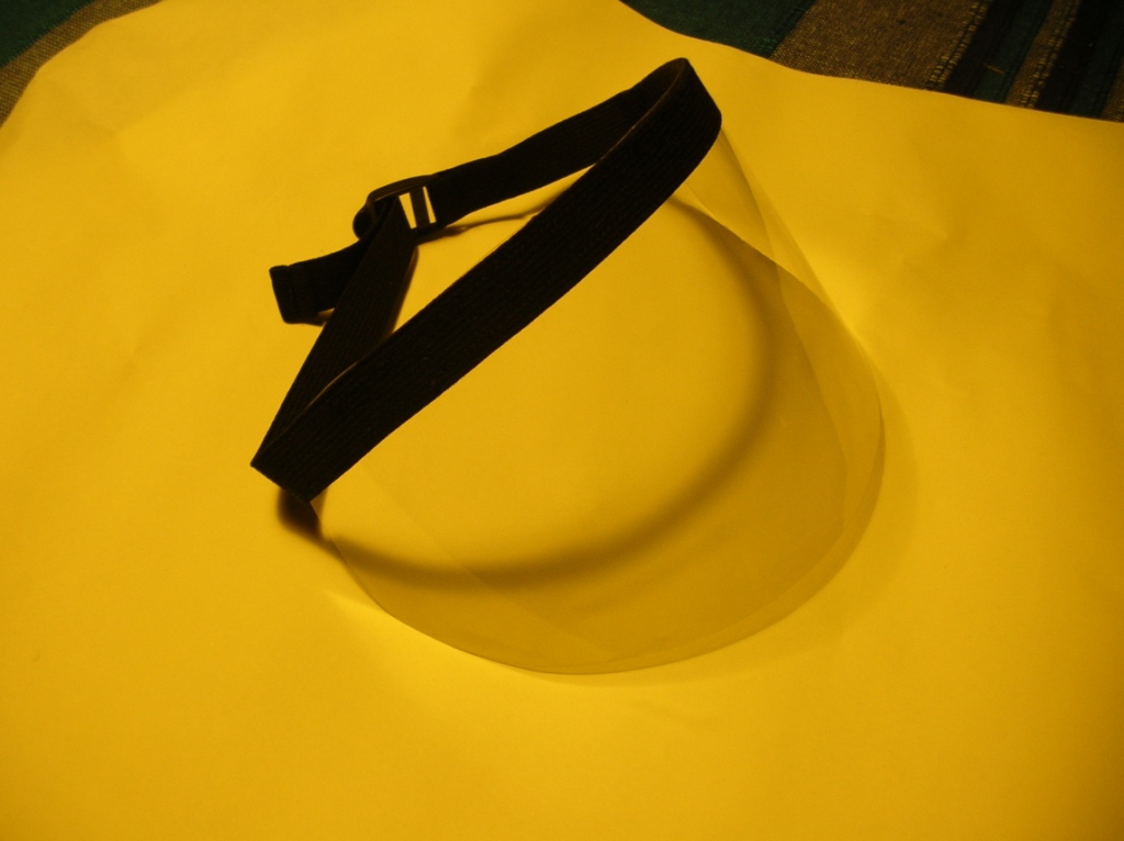

Con l'arrivo del freddo ho sentito il bisogno di proteggere il viso dell'aria fredda e pungente del mattino.
Mi sono costruito questa protezione utilizzando una copertina trasparente in formato A4 un po' di elastico nero, una fibbia e una piccola striscia di fettuccia.
Io la porto indossandola con la berretta.
E' praticamente invisibile
Vi allego un paio di foto

CIao, Buona idea, ma come hai assicurato l'elastico alla copertina?
saluti.
Frisbee Euro 7
MTB Crystalyte 4006 36V anteriore
NineContinent HS800 48V - Batteria PING BATTERY BMS V5 48V15Ah
Stuga
79 Messaggi
Inserito il - 20/11/2008 : 19:32:13  Mostra Profilo Invia a Stuga un Messaggio Privato
Ciao.
Con una comunissima macchina da cucire ho fissato tutto.
All'esterno l'elastico in mezzo il foglio trasparente e dietro dove appoggia la fronte la fettuccia cucendo tutto insieme dopo ever fissato con una puntatrice i tre diversi materiali.
Una volta cucito ho tolto i punti.
Non ti piangono più gli occhi e non ti cola il naso dal freddo!
Se ti serve ti posso mandare la forma.

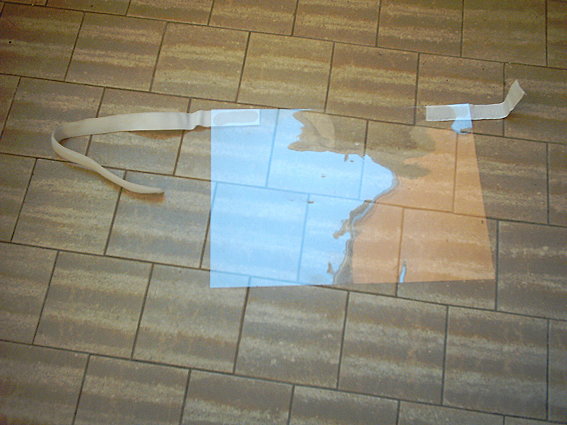

complimenti stuga,bella idea e belle foto,oggi ho provato a farmene una anche io solo che mi sono accorto che non so cos'e' una "copertina" dove si trovano? normalmente a cosa servono le copertine? grazie.

ho trovato la "copertina",in una cartoleria non ce l'avevano in un altra si;aveva dei fogli di plastica trasparente di 20X30 centimetri a 20 centesimi l'uno e ne ho presi due,ho chiesto se ce li aveva colorati ma ha detto che non li prende perche' e' roba che se ne vende pochissima e sono anni che ce li ha li;ho realizzato due progetti,in uno ho messo il velcro attaccato con il silicone (si puo' usare anche la colla) e nell'altro un elastico attaccato con delle graffette,ad uno gli ho gia' dato una forma che si adatta al viso ed e' piu' piacevole da vedere,l'altro prima lo provo cosi'e se noto fastidi nei movimenti oppure si appanna con il fiato allora basta un colpo di forbici e lo taglio come voglio.
