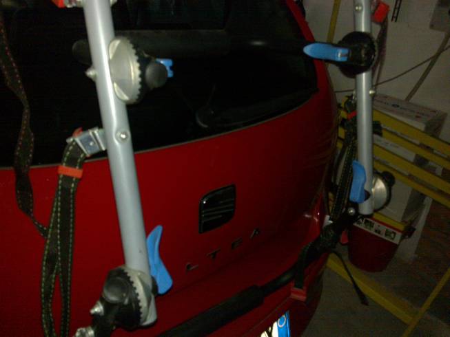

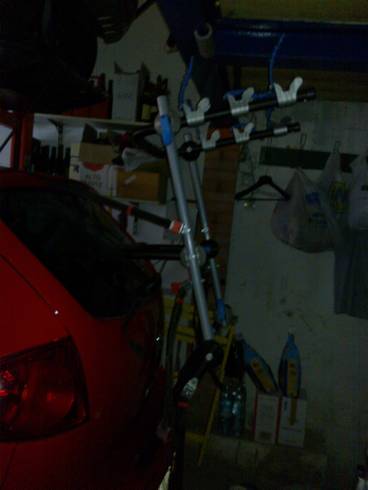

Inserito il - 10/03/2009 : 19:08:17  Mostra Profilo Invia a elle un Messaggio Privato

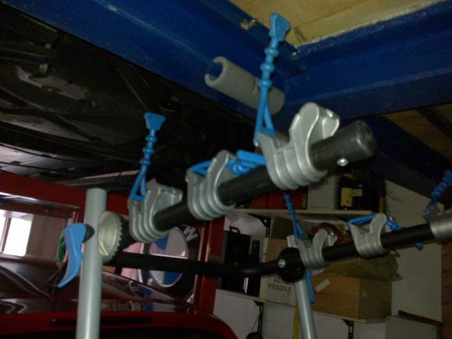

quello suggerito da eugenio è questo qua
96,62 KB
in realtà non so ancora qual è la portata dichiarata - ma ho visto che per tre bici è piuttosto standard quella di 45kg - né se va sulla mia auto: la gentile signora della fabbrica dovrebbe farmelo sapere domani --- di buono c'è che lo vende il mio biciaio, ho scoperto
(quel thule invece è garantito per 60kg, permettendo fino a 4 bici... ma per ciascuna aggiunge circa 3 kg di roba a una struttura già pesantissima)

Non ho capito come si montano le bici in quel portabici di eugenio? sottosopra???
Si puo' sicuramente irrobustire, con lo stesso sistema delle staffe (dove montarle dipende da come si mettono le bici senno' poi magari non entrano, ma il suo punto critico e' l'attacco al portellone, che non si vede bene, ma mi pare di capire sia fatto con cinghie e ganci, che si possono moltiplicare ovviamente, ma bisogna vederlo di persona per capire come lavorano i vari agganci
Inserito il - 10/03/2009 : 20:31:52  Mostra Profilo Invia a elle un Messaggio Privato
si caricano come sul thule 968 (quello economico che si vede qui sotto), credo, ossia agganciando il tubo superiore del telaio -- ma con la differenza rispetto al thule economico che, come il thule costoso, sono messe più in alto e non copronono targa e luci
però capisco che da immagini così si può ricavare piuttosto poco... aspettiamo magari le notizie dalla fabbrica e poi nel caso ci si ragiona meglio --- intanto grazie

Per maggior tranquillità, quello a sbalzo sul portellone, è IMPORTaNTE che abbia un appoggio continuo sul paraurti: intanto è necessario vedere se il paraurti (o quel simulacro di paraurti che equipaggia le auto moderne) ha una parte orizzontale (o quasi) su cui poggiare la parte inferiore dell'accrocchio poi, imho, è molto meglio che il carico verticale si distribuisca su una superficie ampia. Vedo meglio un tubone continuo tipo Thule (e tipo il mio) che due puntoni (come quello sulla Bmw "di Eugenio") che possono danneggiare "per punzonamento" la parte superiore del paraurti provocando, se non proprio due buchi, facilmente due distacchi della vernice che, meno elastica del materiale a cui aderisce, con la deformazione "fa la bolla".
Deciso: domani fotografo il mio (che ha il tubone continuo ricoperto di neoprene) e lo posto e magari vedo come caspita si chiama!
Jobiker, su: Hop Town 20'
pitta00
769 Messaggi
Inserito il - 14/03/2009 : 12:46:02  Mostra Profilo Invia a pitta00 un Messaggio Privato
Ecco le (brutte...) immagini del mio poggiato sul portellone.
Ha sei cinghie che tirano verso l'alto (bordo superiore del portellone), il basso (bordo inf.) ed in senso orizzontale (fianchi portellone)
20,43 KB
99,45 KB
93,11 KB

pitta00
769 Messaggi
Inserito il - 14/03/2009 : 14:15:52  Mostra Profilo Invia a pitta00 un Messaggio Privato
@ gigi: se lo rimonti sulla stessa vettura da quale lo hai smontato, quindi non devi modificarne la geometria ma solo piazzare e tirare le cinghie, direi 1-2 minuti massimo e da solo.
Questo detto, sarebbe opportuno (soprattutto per gli iperpigri come me) una volta smontato riporlo così com'è (cioè ingombrante...) senza ripiegarlo per averlo "pronto all'uso" all'occasione successiva.
