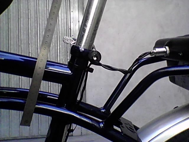

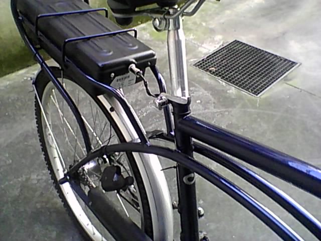

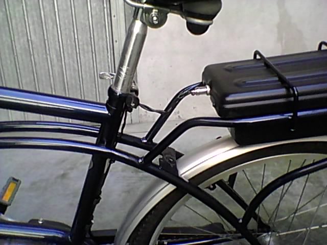

Raggiunti ormai i 15 kg della mia adorata pargola ho bisogno di passare dal seggiolino anteriore a quello posteriore. PROBLEMA!!!
88,91 KB
97,93 KB
83,09 KB
Pensando inizialmente a un fissaggio al tubo che tiene il reggisella, il primo problema è l'ingombro trasversale dei foderi posteriori, che è di 70mm... manco a dirlo, i seggiolini della Bellelli (che tratta il mio ciclaio) lasciano 67mm al loro interno! E così sono andato da Decathlon a vedere il loro seggiolino Hamax «Kiss», i cui bracci lasciano all'interno 80mm, e l'ho comprato.
Niente da fare! La posizione dei foderi, che passano così in basso rispetto al portabatteria, fa sì che la parte inferiore del seggiolino acquistato interferisca per circa 2 cm con il portapacchi-portabatteria; ma non è finita, perché lo spazio di passaggio per le gambe ai lati del portapacchi è dimensionato per un portapacchi standard, non più largo di 155mm, mentre il mio portabatteria è largo 190mm e il maniglione posteriore raggiunge ben 210mm!
E pensare che avevo deciso di tenere questa bici proprio per averne una originale (non una kittata) su cui portare la Bimba... ora con questo portapacchi-portabatteria non so più che cosa fare! Anche i seggiolini col fissaggio diretto a portapacchi non vanno bene, sia perché hanno solitamente un fissaggio a morsetto sui tubi laterali che normalmente costituiscono un portapacchi classico (che qui non ci sono) sia per la larghezza della struttura, superiore a tutti i portapacchi standard da bicicletta.
Qualcuno mi può suggerire dove sbattere la testa per trovare una soluzione?
Ho provato a scrivere alla OkBaby: inizialmente mi hanno risposto, chiedendo foto e misure più dettagliate, ma dopo che le ho inviate non mi è più tornata risposta.
PS: vorrei evitare seggiolini fuori norma o poco protettivi, tipo quei semplici cuscini con giusto uno schienalino, da fissare al portapacchi insieme a due pedanine da montare sul mozzo ruota.
Qualcuno mi assista.
