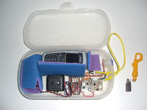

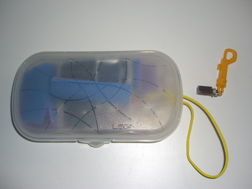

Dodo, me lo sono costruito io stesso usando un modulo sensibile allo spostamento-vibrazione, una schedina con una chiave magnetica e un telefonino modificato
Ma QUESTO è già fatto e funziona esattamente come il mio (l'unico dubbio è che non ho capito come si fa ad attivarlo, ma immagino via telefono)

Quindi se non ho capito male il tuo attrezzetto antifurto funzina collegato ad un cellulare e quando le condizioni impostate si verificano (scuotimento etc. etc.) chiama un altro cellulare che ti avverte.
Quindi si deve trovare un posto sulla bici dove il cellulare.allarme possa essere ben nascosto alla vista?
Scusa le domande, ma in materia sono un completo ignorante.

Dodo, non lo occulto anzi cerco che sia ben evidente
Ho messo il tutto in una scatola traslucida in cui si vede il led rosso del funzionamento acceso
Poi faccio passare la catena nel cordino e appoggio(o appendo) la scatola sulla catena
Se qualcuno tocca, il sensibilissimo "tilt sensor" fa scattare l'allarme
Quello del link è più piccolo e richiederebbe una scatola più piccola
86,36 KB
64,36 KB
Il "coso" con il moschettone è la chiave (cioè un magnete) che esclude l'allarme mentre maneggio l'antifurto (sarebbe stato meglio un telecomando ma non avevo voglia di mettercelo)

Unodipalermo, ora utilizzo QUESTO
che funziona come la poco pratica mia autocostruzione e che, dopo averlo ampiamente usato, mi soddisfa abbondantemente
(l'unica accortezza è di tenerlo orizzontale per avere una sensibilità .... da serpente a sonagli)

Certo che 40 euro sono una bella sommetta...poichè ho un cellulare da riciclare, che ne dici se provassi a fare questo http://freeforumzone.leonardo.it/lofi/Antifurto-economico-/D8126753.html?
Inserito il - 26/01/2011 : 00:19:39  Mostra Profilo Invia a pixbuster un Messaggio Privato
E' esattamente quello che ho fatto io nel mio primo antifurto autocostruito
La difficoltà è nel saldare senza combinare pasticci i fili al circuito della tastiera (se puoi usa del cavo schemato altrimenti prende un sacco di disturbi)
Poi ho una riserva sul sensore: qui usa una ampollina col mercurio che non mi sembra adatta
Meglio se trovi un sensore a pallina detto "tilt sensor"
Io ne avevo usato un "tlt sensor" elettronico molto molto sensibile ma che mi richiedeva un circuito per gestire il segnale (quello che vedi nelle foto)
Altra accortezza: l'interruttore deve essere nascosto altrimenti il ladro potrebbe disattivarlo

Ma tu come interruttore avevi usato quella specie di gancio magnete? Come funzionava?

ho messo come interruttore un "rele reed" cioè una ampollina che ha all'interno due lamelle che si toccano quando si mettono vicino ad una calamita
i due fili del circuito sono collegati alle due lamelle che perciò funzionano come un interruttore
Queste ampolline ci sono normalmente nei contatti per finestra degli antifurto
Nel mio "coso", quando inserivo la chiave (che era una calamita di quelle fermaporta) chiudevo le lamelle e perciò il circuito e così bloccavo la generazione di allarmi telefonici
