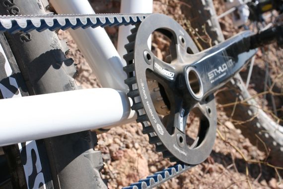

Non mi concentrerei sulla perdita di efficienza che è minima , confrontando un'ottima catena nuova lubrificata in fabbrica, ma quante catene sono tenute maniacalmente in ordine? .
Le cinghie "Gates Carbon Drive" di cui si servono Trek e le altre case importanti non possono certo slittare.
51,16 KB

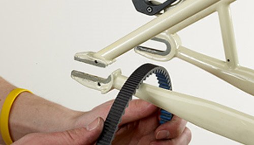

Piuttosto è da ricordare che per farle passare dentro il telaio questo deve potersi aprire in un punto, Trek ha fatto così:
23,14 KB
