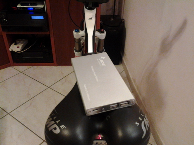

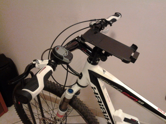

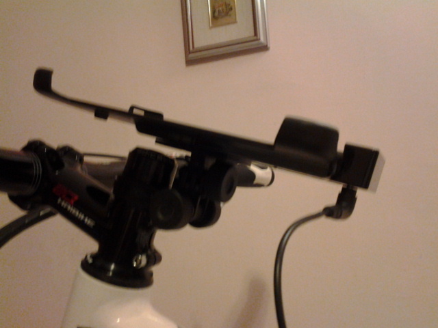

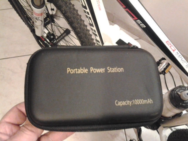

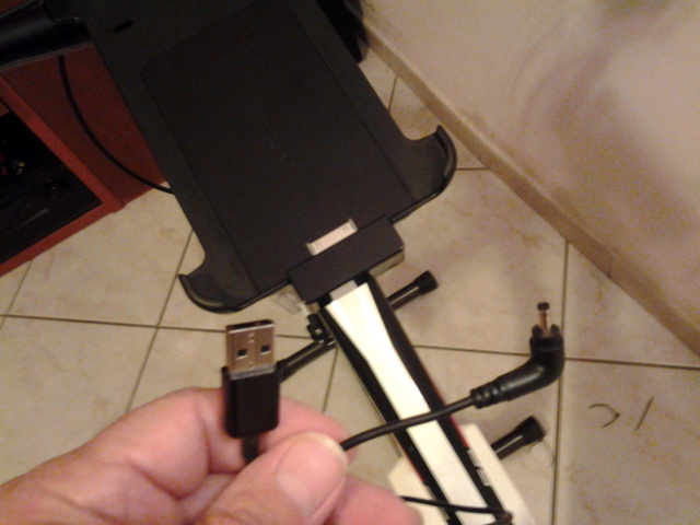

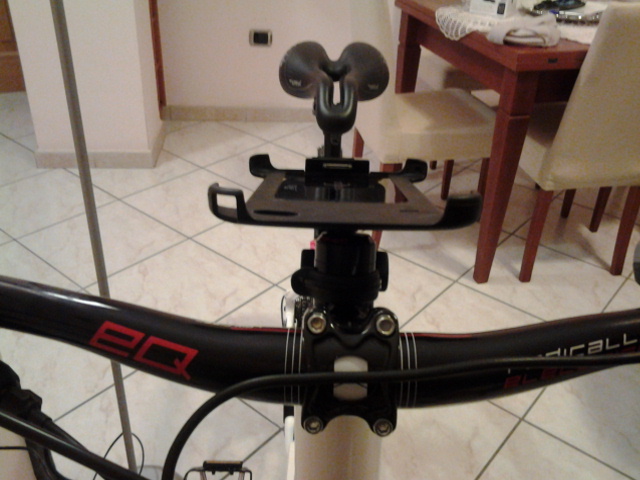

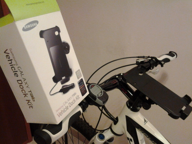

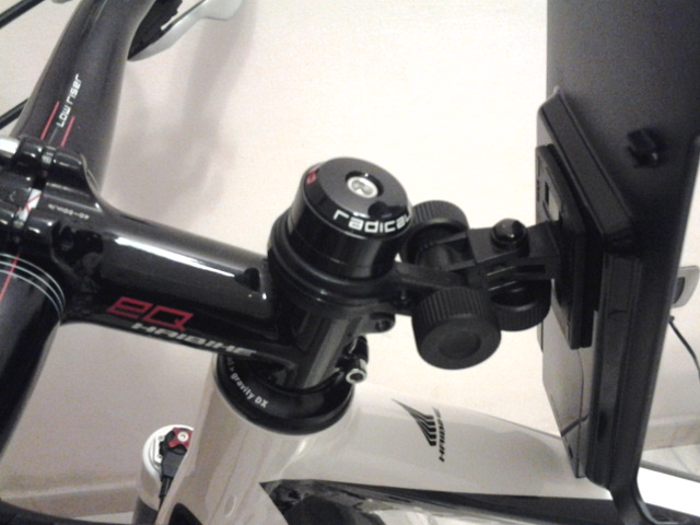

Inserito il - 06/11/2012 : 00:11:20  Mostra Profilo  Visita l'Homepage di ik Invia a ik un Messaggio Privato
Eccomi con la mia realizzazione.
113,25 KB
110,15 KB
88,92 KB
123,81 KB
102,38 KB
107,21 KB
116,94 KB
[size=1]
Come si vede in foto per il fissaggio ho utilizzato il supporto originale Samsung aggiungendo alcuni componenti che avevo di un altro navigatore.
Ho fatto in modo che il supporto fosse reclinabile a piacimento, sia per evitare i raggi del sole diretti ma anche per effettuare brevi spezzoni di video.
Il tablet da 7 pollici si incastra con sicurezza bloccandosi sia nelle asole guida come nella base spinottata, risulta comodo per varie applicazioni, oltre che telefonare con il blutooth lo utilizzero' con runtasticPro, come navigatore d'emergenza, lettore mp3, ect ect..
Dahon Jetstream
