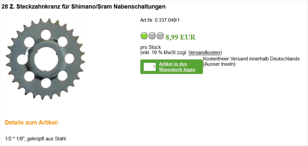

Inserito il - 04/11/2012 : 08:07:55  Mostra Profilo Invia a Bengi un Messaggio Privato
Trovato pignone Nexus/Alfine da 28!
132,85 KB
Il venditore è il solito Golla
http://www.pro-cycling-golla.de/Panasonic/28_Z_Steckzahnkranz_fuer_Shimano_Sram_Nabenschaltungen_artikel505ca860ba65c.html
Mi sa che anche lui legge Jobike perchè quando ho usato per primo il pignone Pana da 14, poco dopo lo ha messo in vendita ... pochi giorni dopo che ho scritto che cerco il 28 me lo ritrovo in vendita ... sono solo coincidenze?
