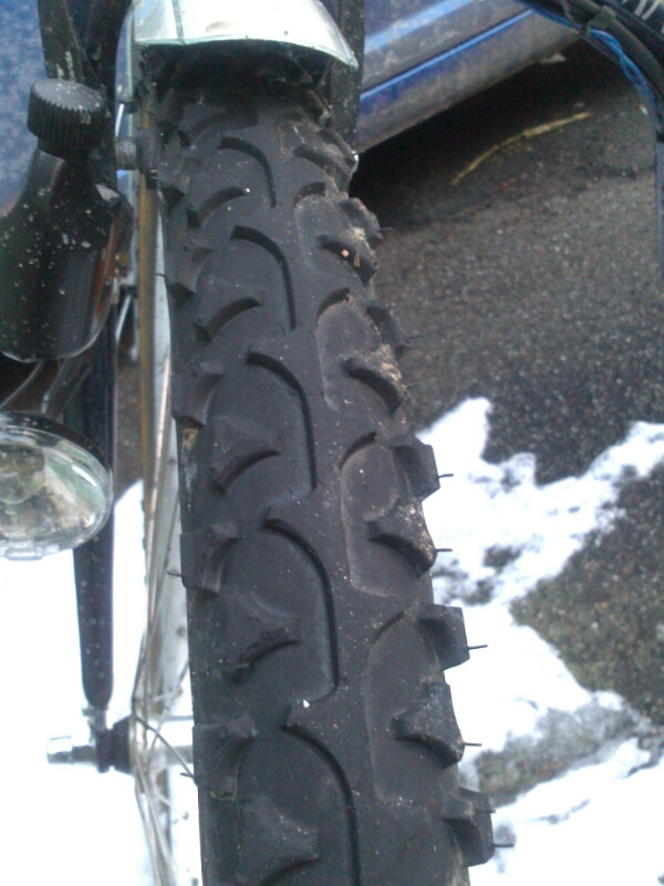

Non ho esperienza diretta con la Enjoy, ma dalla descrizione dei requisiti che devono avere le gomme mi sento di consigliarti le seguenti: 4 anni fa circa ho dovuto cambiare le gomme di una vecchia mtb e dal mio ciclaio ho trovato a buon prezzo certe "DEESTONE" di misure 26x1.95. Al tempo le usai poco, sui 150 km, poi le riutilizzai un anno e mezzo fa per 250 km su una bipa e andavano egregiamente bene in fuoristrada e ottimamente anche sulla neve; accantonate successivamente per ulteriore cambio bipa, le ho rimontate ancora il mese scorso, notando che i fianchi cominciano solo ora ad essere screpolati. Ebbene le ho usate oggi in mezzo a neve, fango e pietre, anche su salite e discese ripide, e vanno sempre benissimo! Slittamento minimo, anche in curva e in frenatone in discesa che è 'na bellezza. Persino sul ghiaccio che si era formato a bordo strada, non certo una lastra liscia da pattinaggio ma spugnoso e friabile, sembravano le gomme di un trattore.
Le ho viste identiche (a parte la fascia beige sui fianchi che hanno le mie...) all'Ipercoop due settimane fa; ora non so se la distribuzione degli articoli sia uniforme in tutta Italia, ma un'occhiata non fa male e sicuramente costano poco.
Di buono hanno anche la tassellatura centrale continua, che migliora molto la scorrevolezza andando dritti, ma hanno un'usura abbastanza rapida se strapazzate in stile ragazzini (... come faccio io insomma). Occhio alla larghezza effettiva perché rispetto alle misure dichiarate i tasselli sporgono un po' lateralmente; ma niente che con un taglierino (e una mezza carriola di pazienza) non si possa sistemare. E occhio anche che non hanno difese dalle forature... insomma se costano poco ci sarà un perché!
Sicuramente il mercato offre pneumatici qualitativamente superiori e magari più efficaci; comunque, visto il prezzo e il comportamento inaspettatamente buono, i DEESTONE se dovessero risultare deludenti possono sempre restare in garage come scorta.
PS: promemoria - tutte le sante gomme del mondo hanno quella patina di cera protettiva che, soprattutto col freddo e le strade viscide per umidità ed eccesso di sale stradale, sono una garanzia di scivoloni e capitomboli... provato di persona il mese scorso...
