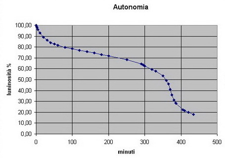

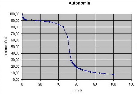

Del modello da testa ho anche i grafici sull'autonomia che ho rilevati alimentandola con 3 NiMH da 700mAh
Questo è al livello massimo (poco più di 50 minuti)

E questo è al livello minimo (più di 6 ore)
