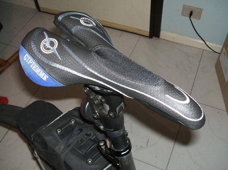

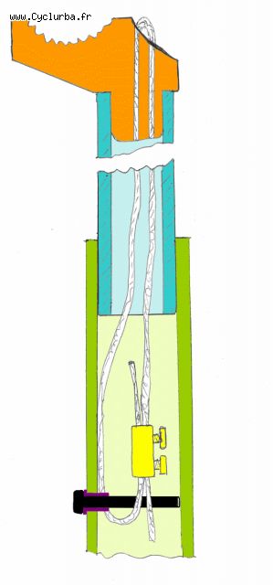

Nella mia bici ho adottato un sistema anti furto sella suggerito anche da un utente del sito francese cyclurba http://cyclurba.fr/velo/81/antivol-selle-bricolage.html
 20,64 KB |

carino! ma propriamente questo assicura il cannotto più che la sella, no?, cioè è sempre possibile svitare la sella dal reggisella, o fai passare il cavetto per i binari?
ci sono anche i sistemi pitlock, ma costano http://www.pitlock.com/to-the-shop/further-sets/set-14-seat-directly/index.php |
giant lafree, 2006 - brompton M3L, 2007 - flyer T8, 2008 - xootr swift, 2009 - specialized tricross, 2012 - tag egolite, 2014 |
icnus
491 Messaggi |
Inserito il - 20/09/2011 : 00:32:32
Si effettivamente la mia idea era quella di proteggere da furti più il canotto sella ammortizzata SUNTOUR che mi costa un occhio della testa più della sella .Ho però fatto in modo che le due viti che tengono i binari della sella e che vengono strette con una chiave a brugola non siano facilmente accessibili al ladro .Ho cioè riempito i fori dove si inserisce la brugola di silicone.Non sarà sicura al %x% ma almeno ci dovranno spendere del tempo con il rischio di essere notati. |

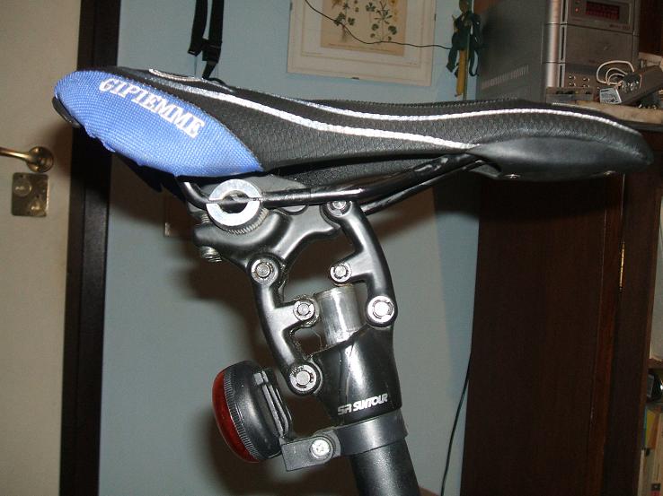

Con la SR-Suntour SP-8 NEX 27,2 Ø 335 mm mi trovo benissimo sopratutto a confronto con diversi altri sistemi da me provati come ad esempio quello della Kalloy che mi dava un fastidioso beccheggio nella punta della sella .La sella è una GIPIEMME con inserto in gell bella rigida come piace a me. Immagine:
 67,56 KB
 77,46 KB
 80,74 KB
 26,6 KB
City bike 28",NINE CONTINENT,FH154,7*9,LiFePo4,36V,10A,2000Km , Doc'Wattson. Born2Ride 20",9C,FH154,6*10,LiFepo4,48V 10A YESA, Watt'up .Corone BIOPACE 52T-48T,7 pignoni 11T-30T. Born2Ride 20",8FUN (BAFANG)Rear 250W 36V,Ping battery 48V-5A. Tandem Atala,9Continent,FH154,6*10,LiFepo4,36V 10A Pingbattery,meter logger60 bluetooth. SUNLOVA 16",motor cute Q85,48V 5A,Pingbattery,meter Speedict bluetooth.Doppia corona 56T-48T,7 pignoni 11T-30T MTB,motore centrale GNG 500W,48V,meter watt analyzer G.T.power Rc. In girum imus nocte et consumimur igni. |

Non ho mai raggiunto i 100kg ma i miei 90kg sul tubo sella Suntour abbinato a big apple da 20x 2,35 e una robusta forcella da enduro XCCD Suntour fanno la differenza. Spalle braccia e fondoschiena ringraziano ogni giorno per tanta comodità. |

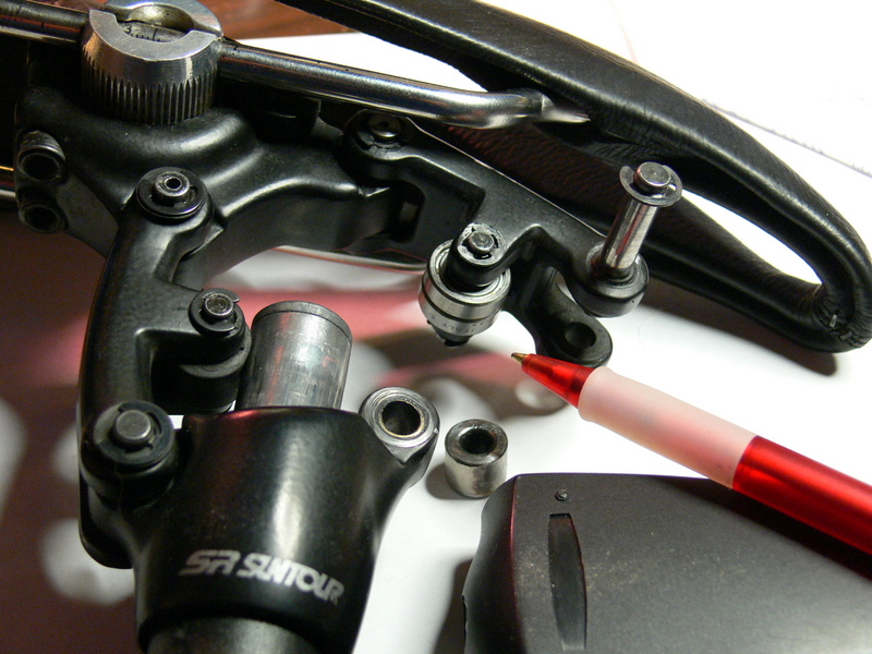

paolofrancescorossi la modifica ho dovuto farla pechè la bussola originale aveva preso gioco e creava piccoli cigolii durante il suo lavoro da quando ho montato 2 cuscinetti skf-625-2z scorre meglio da parte mia anche sopra i 100 funziona benissimo elimina molte asperità delle strade  osva
 226,63 KB |

| anche a me cigola il suntour e anche in maniera imbarazzante. honprovato a lubrificarlo ma pare che ho fatto peggio. ne ho ordinato un altro. spero che arrivi presto perxhe cosi mi vergogno ad andare in giro. |
Rockrider 5.2 + kit bafang swxh Alcedo + batt. 9 Ah 36v Flyer in the dirt (Flyer S street + dual drive 27 - Custom MTB) Kalkhoff Pro Connect Alfine 11 speed ------------------------------- Per arrivare là, dove nessun uomo è mai giunto prima...con un motore a scoppio
icnus
491 Messaggi |
Inserito il - 20/09/2011 : 22:35:14
Ottima soluzione osva ,complimenti !!!!!Ma contro i cigolii non hai provato con il CRC e ad ingrassare il tutto?Io ho risolto così http://www.srsuntour-cycling.com/index.php?screen=tv.home&SearchWord=sp8 ncx&task=search |
osva
474 Messaggi |
Inserito il - 20/09/2011 : 23:01:20
icnus ho lubrificato sempre con spray al silicone ma poi mi sono accorto che il rullo di acciaio aveva preso gioco e per conto mio non ruotava più sul perno (dopo più di 10000 km percorsi) che poi ho risolto con il cuscinetto osva |
osva
474 Messaggi |
Inserito il - 20/09/2011 : 23:10:14
iw6cpk il cigolio lo trasmette il rullino al telaio della ebiche che diventa fastidioso sembra che si stia rompedo qualche cosa non si sente il motore panasonic e cè quel cri cri cri che rompe    osva |

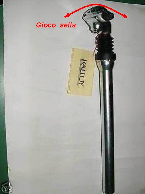

paolofrancescorossi
1174 Messaggi |
Inserito il - 22/09/2011 : 11:36:03
Avendo letto sul manuale http://www.srsuntour-cycling.com/customGates/scripts/download.php?filename=owners_manuals_2010/2010_OWNERS_MANUAL_SEATPOST.pdf che per pesi massimi come me è consigliabile sostituire la la molla interna morbida con una rigida e non riuscendo a trovare questa molla come ricambio ho scritto a SUNTOUR per chiederle come e dove ordinarla !!! e SUNTOUR mi ha risposto:
Hi Paolo,
it might not be easy to buy one of these seatposts currently, because they´re all sold out. The production of these models stopped because we will introduce a new version of our suspension seatpost soon. The new one will go into production in December and will probably be sold in spring 2012. It will have improved brass bushings, a new seat clamp and better construction, so it might be worth waiting for the new one until spring. As soon as we have the new one you can get it through your local bike shop. In case you have trouble finding one you can contact our SR Suntour distributor for Italy which is:
NEW LINE spa Via Mazzacurati, 13/b 42122 - Reggio Emilia (RE) TEL. +39(0)522385811 FAX. +39(0)522385872 E-MAIL: info@meridabikes.it INTERNET: www.meridabikes.it
Best regards,
Non c'è nessun accenno alla molla però dice che hanno cessato la produzione del vecchio modello per avviare (solo a dicembre) quella di un nuovo modello ... A questo punto deciderò il da farsi intanto ho ordinato una sella brooks da un rivenditore locale.

3435 Messaggi |
Inserito il - 25/09/2011 : 00:07:45
Non dirmi nulla osva...il rumore è insopportabile e la sella ha preso un giocofastidioso: la sella ruota di qualche grado a dx e sx quando si pedala. Ieri è arrivato il nuovo suntour via corriere. Qualcosa pero mi dice che prima o poi il cri-cri si rifara vivo  Questo non lo lubrifico, non vorrei che l'olio crei accumulo di spocizia negli snodi. Pero posso dire che lubrificato era meravigliosamente comodo: sembrava veramente di stare seduti su un cuscino d'aria. |

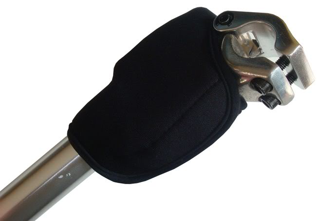

icnus
491 Messaggi |
Inserito il - 25/09/2011 : 21:51:14
| iw6cpk ha scritto:
Mi sa che a questo punto non vi basterà ingrassarla ma vi serve il manicotto in neoprene .....io la proteggo dalla polvere anche avvolgendola con una vecchia calza nera di nylon http://www.ebay.de/itm/SR-SUNTOUR-Fingerschutz-Sattelstutze-Klett-/300597384775?pt=Sport_Radsport_Fahrradteile&hash=item45fd001647

osva
474 Messaggi |
Inserito il - 26/09/2011 : 00:13:15
iw6cpk peccato per il gioco che a preso verifica se il gioco proviene dal blocco superiore anche sul mio era comparso ma solo dopo 7000 km lò smontato e ho allargato il foro inserito una bussola di ottone prima la spina lavorava sulla fusione di alluminio ora non a piu nessuna oscillazzione peccato che siamo un pò distanti altrimenti te lo riparavo io incus non è una cattiva idea grazie osva |
3435 Messaggi |
Inserito il - 26/09/2011 : 09:48:22
Ormai mi è arrivato il nuovo suntour con il quale ho sostituito quello cigolante. L'ho montato ma non l'ho potuto testare a lungo perche sono mezzo influenzato. Osva ti ringrazio infinitamente per il pensiero gentile!!! Il vecchio suntour comunque è un po di verso da quello che mi è arrivato nuovo. Quello nuovo è come quello delle foto in alto, con gli snodi a vista, quello vecchio ha un guscio di plasctica rigida che (tipo borchia) racchiunde gli snodi.
icnus, il copri suntour potrebbe essere una buona idea specialmente se i cigolii sono veramente dovuti ad accumolo si sporcizia. Ti ringrazio del link. Lo vado a vedere e visto il costo contenuto dell'oggetto mi sa che lo prendo. |

| icnus ha scritto: Mi sa che a questo punto non vi basterà ingrassarla ma vi serve il manicotto in neoprene .....
PRESO! Mi è costato un botto di spediazione (in italia siami indietro secoli rispetto ai paesi nordici sui componenti per bici) |

paolofrancescorossi
1174 Messaggi |
Inserito il - 30/09/2011 : 22:25:01
Arrivato il Suntour (anzi 2 !!!) ne ho presi due così ne ho fatto uno da ciclisti pesanti (due molle dure) per me e uno da ciclisti leggeri (due molle medium) per la moglie o la vendita adesso decido !!!
Appena arrivato ho testato l'accopiata suntour brooks e, complice forse anche il precarico insufficiente, mi è venuto il mal di mare !!! la sella aveva movimenti incunsulti ... smontato tutto aumentato il precarico ed installata la mia "vecchia sella" tutto un altro mondo !!! la sella affonda appena in pedalata ma su caditoie, rami e tombini è eccezionale !!! comodissima sia per me che per la bici che ha reazioni molto più controllate grazie allo smorzamento del peso. Come ho fatto fino ad ora ??? pensare che probabilmente senza il forum non avrei mai scoperto l'esistenza di questo indispensabile accesorio !!! Per la sella il biciaio mi ha consigliato una "Selle Italia FLX Gel Flow" superconfortevole con GEL, scasso antiprostata ed ammortizzatori plastici antivibrazione la sto aspettando costa anche poco meno di 30 euro.
Dimeticavo il canotto suntour lo ho acquistato in un negozio indicatomi dal distributore italiano e lo ho pagato 36 euro con ritiro in negozio (meno che dai vari tedeschi) |

paolofrancescorossi
1174 Messaggi |
Inserito il - 01/10/2011 : 05:45:53
Il prezzo di 36 euro è quello ufficiale consigliato dal distributore. Io ho fatto così ho chiesto via email al distributore New Line (i dati sono qualche post sopra)l'indirizzo di un rivenditore locale che mi ha fatto avere i prodotti in 4gg al prezzo "ufficiale" di 36€.
Per quanto riguarda la sella qualcuno conosce per casio quella che mi hanno consigliato ??? "Selle Italia FLX Gel Flow" |

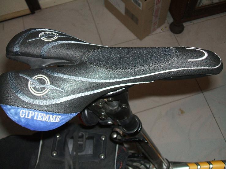

paolofrancescorossi
1174 Messaggi |
Inserito il - 06/10/2011 : 21:49:21
Sella Arrivata !!! Montata sembra una buona soluzione, ho fatto solo un giretto di prova niente mal di mare !!! ma il canotto inizia già a cigolare ... sabato smonto tutto ingrasso e faccio un piccolo report !!! |
Nessuno gli disse che era impossibile e lui lo fece |
paolofrancescorossi
1174 Messaggi |
Inserito il - 09/11/2011 : 21:33:20
Dopo aver usato per un mesetto l'accopiata canotto suntour e sella selle italia le mie impressioni sono:
Il canotto è ottimo nella "mia" versione con due molle rigide regge ed ammortizza bene anche in pesi massimi come me, ho dovuto solo pulire a fondo il "tubo" ed ingrassarlo abbondantemente con grasso al teflon perchè quasi subito ha iniziato a cigolare !!!
La sella non è male ma probabilmente non è propriamente adatta ad un peso massimo come me in quanto il gel va in compressione ed è come se non esistesse .. in ogni caso è sempre la miglior sella che ho usato ...
@OSVA mi sono arrivati i cuscinetti skf-625-2z m sono molto più gandi dei rullini originali, mi puoi confermare la sigla ??? grazie
