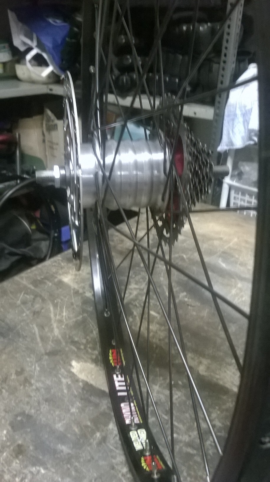

Inserito il - 09/08/2014 : 15:57:34  Mostra Profilo Invia a ronco un Messaggio Privato
io ho fatto questo
407,59 KB
