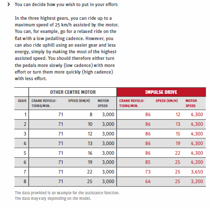

domani ti mando lo schemino delle cadenze x singola marcia, se non mi ricordo mandami un messaggio

Come vedi con l'impulse, paragonato al tuo attuale panasonic, puoi raggiungere la massima velocità con l'assistenza motore din dalla sesta marcia, con una cadenza di 85, ma la puoi raggiungere anche in settima e ottava con una cadenza più rilassata (oppure mantenere la cadenza elevata e lanciarti oltre il muro dei 30 Kmh) comunque vedrai che la pedalata con l'impulse (almeno a mio giudizio) è più naturale, senza dover stare a pensare in modo esasperato alla cadenza ed alla marcia inserita... è un adattamento reciproco che ben funziona sia con uno stile di guida rilassato che con una pedalata più veloce ...e quando subentra il feeling il cadenzimetro lo puoi pure mettere su ebay...
vedi comunque se ne trovi una da provare
paolo68
618 Messaggi
Inserito il - 25/06/2013 : 14:11:57  Mostra Profilo Invia a paolo68 un Messaggio Privato
Grazie Leonardo, una tabella assai utile per capire il funzionamento dell'impulse.

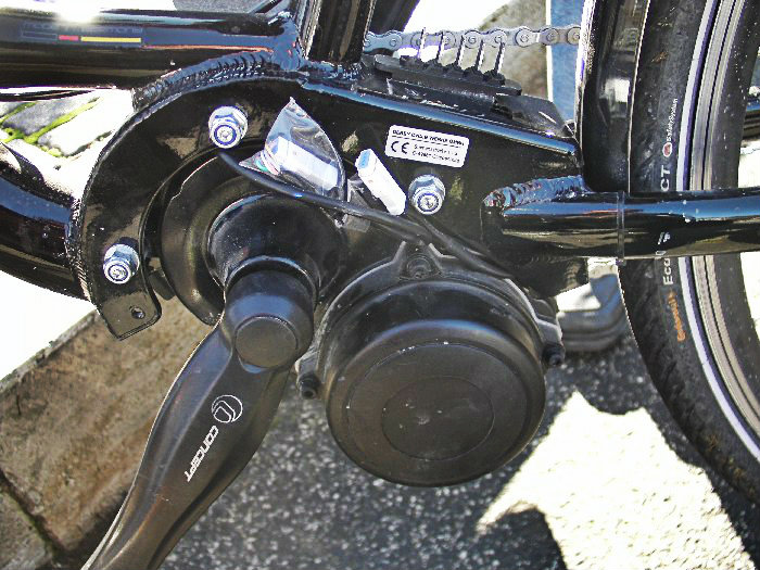

non l'ho mai smontato ma quando togli i carter ci sono tre dadi che lo tengono appeso, non dovrebbe essere difficilissimo, in questo report trovi una foto a carter staccati... forse può esserti utile
http://www.jobike.it/forum/topic.asp?TOPIC_ID=16168
ecco alcune immagini
spero servano a qualcosa... ciao

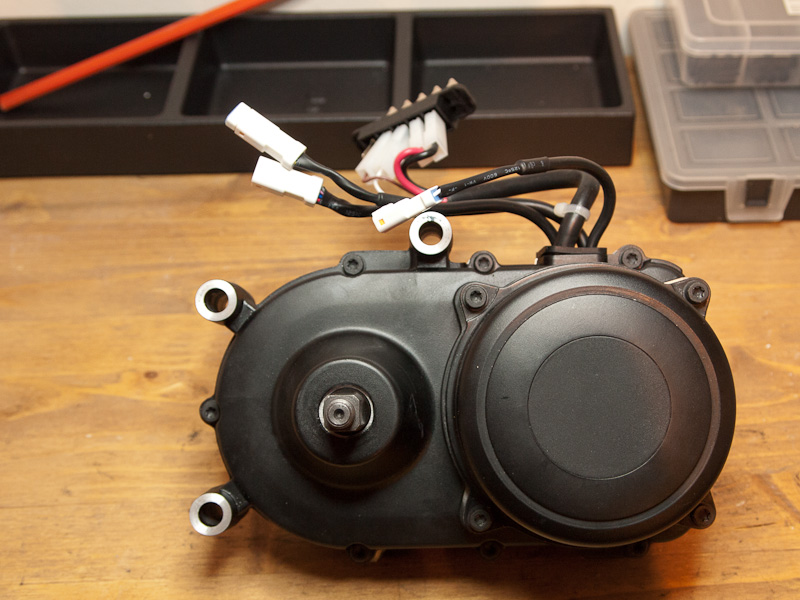

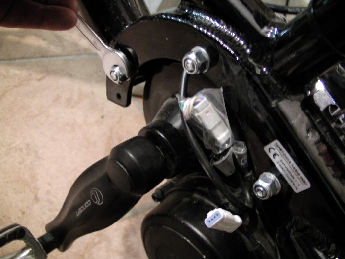

Fatto! Molto semplice si tolgono i coperchi, si staccano pedali e corona poi i connettori e infine si tolgono i tre vitoni e il motore è libero.
140,73 KB
ed eccolo qua!
159,61 KB
Bicifacile
6391 Messaggi
Inserito il - 28/06/2013 : 22:42:06  Mostra Profilo Invia a leonardix un Messaggio Privato
quindi (interesserà moltissimo a stefano) uno di quei connettori che esce fuori è quello del sensore posteriore? giusto?
se sì come è logico pensare, se puoi foto di dettaglio per lo speeduppatore di impulse....
grazie bicifacile, cerchiamo di diffondere le conoscenze fra noi ancora pochi "impulsivi"
