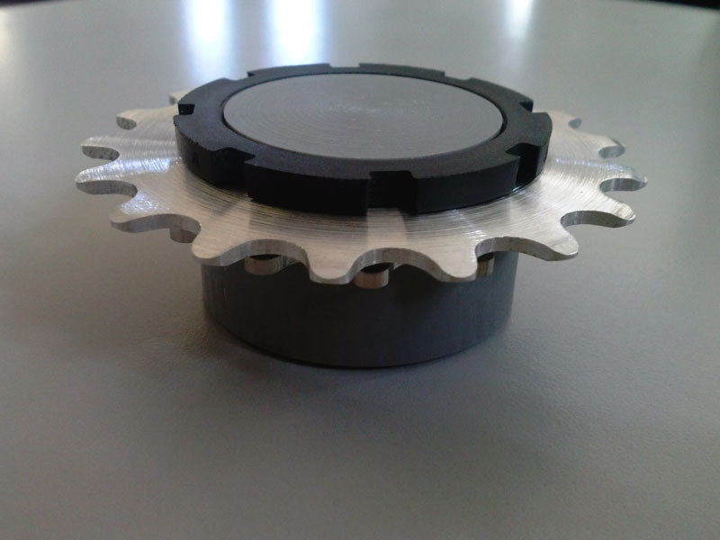

Prove tecniche:
Con questa coroncina si rende più agile la rapportatura in salita.
L'intenzione è quella di arrivare ad una guarnitura doppia 14-18 T

La catena quindi non tocca la ghiera???

Si Alexino, hai buon occhio! La catena monterebbe sulla ghiera.
Non abbiamo in progetto però di vendere la coroncina da 14T da sola ma di abbinarla in doppia ad una 18 T e in questo caso ci sarà un sistema studiato appositamente per il fissaggio.
Credete che sia interessante?
Potremmo anche realizzare una ghiera che permetta di montare la sola 14 T ma non sono molto convinto che sia appetibile. Cosa ne pensate?

Ragionando un attimo la coroncina da 14 sarebbe equiparabile ad una corona da 35 denti, considerando che quasi tutte le bike in commercio 2104 sono delle 27.5 significa che si ritornerebbe ad avere piu o meno una corona da 37.5 con ruote da 26, quindi si raggiungerebbe il rapporto originale bosch 2013..
Calcolando che cmq il bosch 2014 rende mooolto bene a cadenze elevate, secondo me con la coroncina da 14 e speed up permetterebbe di arrivare già a velocità ottime, senza bisogno della doppia corona..
Non vorrei dire castronerie ma eliminando il blocco con speed up già la coroncina da 14 potrebbe portarti a 40 kmh con ruote da 27.5..

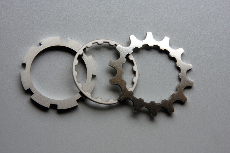

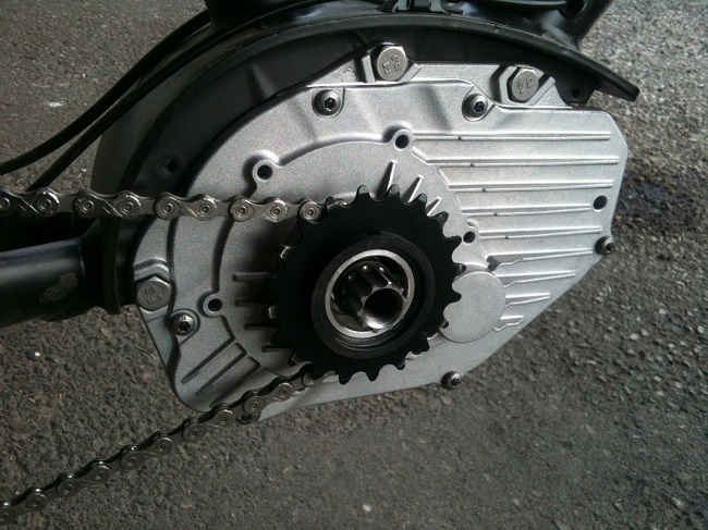

Dalle prove che ho fatto , la doppia corona ci sta appena , bisogna fare alcuni aggiustamenti , spostare la corona piccola di 2 mm verso il carter , mettere un distanziale da 2,7 mm e modificare la ghiera affinchè prenda più filetti possibili.

@Stefanschen: ma non sarebbe più semplice prendere un pignone da 14 già fatto e lavorarlo al laser solo nel foro ?
Penso che sarebbe più facile e il risultato migliore .

No, non basta perchè come hai detto giustamente Roger, non essendoci sufficiente spazio sull'albero tacchettato, bisogna spostare tutto leggermente verso il carter.
Comunque ci siamo, i progetti sono fatti, la coroncina più facile come vedete è realizzata, ora sto lavorando sulla corona da 18 che deve essere solidale al distanziatore tacchettato altrimenti non fa presa sulle tacche del perno.
Poi vengono la ghiera (quella originale non si può usare), e la chiave da dare in dotazione al kit ma quello è l'ultimo dei problemi.

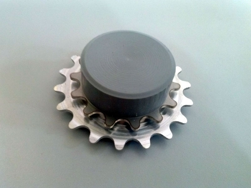

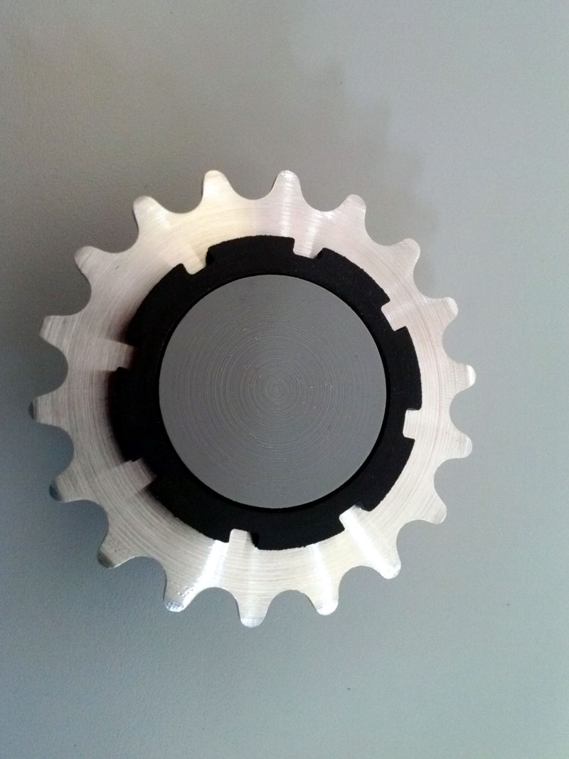

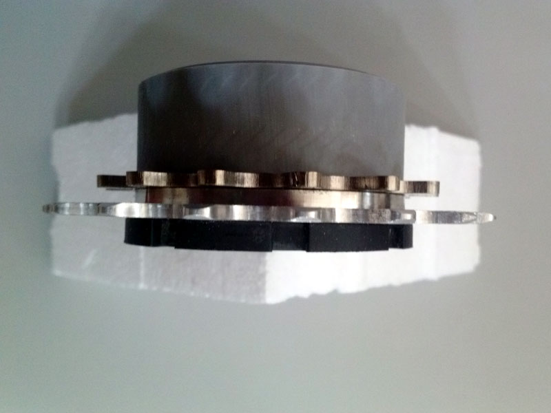

Work in progress:
prove di accoppiamento tra la 14 e la 18T

L'accoppiata 14-20 per ora non è in programma e con le corone già in commercio non lo potrai fare.
Ma sei proprio sicuro che ti sarà necessaria una 20?... Io ho ho l'impressione che la 18 sia anche troppo...

Ma scusate... come si fa a mettere una doppia corona sulle ebike che hanno il pignoncino piccolo sopra per il passaggio della catena?

Probabilmente basta montare la rotellina su di un perno che possa scorrere un pò a dx-sx...
Comunque le bipe col rinvio sono poche... al limite si accontenteranno della la singola

Corona 14 T + Distanziale + Ghiera
Manca ancora l'utensile per aprire/chiudere
67,8 KB
