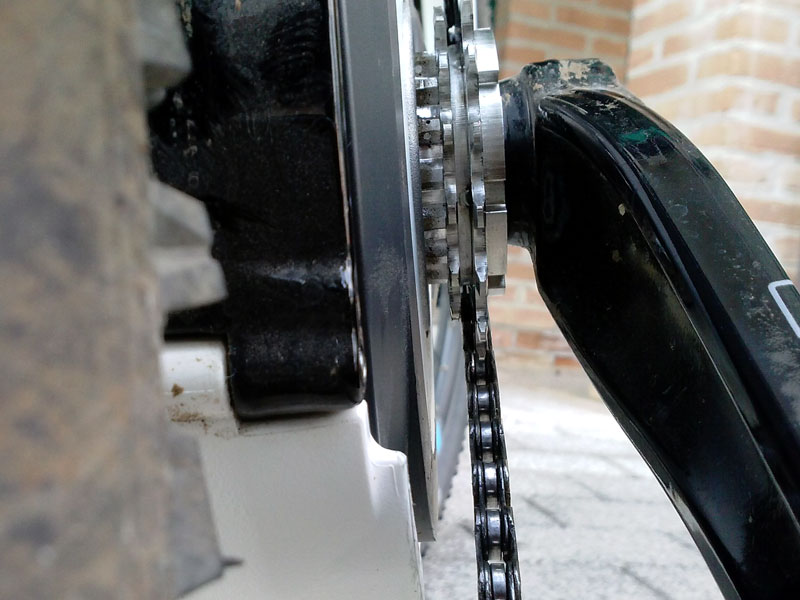

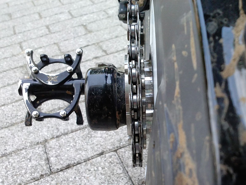

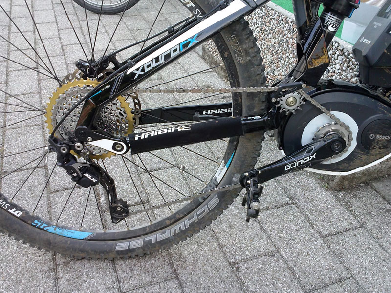

Work in progress:
La doppia 14-18

Inserito il - 18/06/2014 : 13:04:09  Mostra Profilo Invia a tiziwind un Messaggio Privato
Uaooooo allora lo hai finito?e lo hai montato pure sulle xduro.....sei un grande.quando la vendita????

Un filmatino del montaggio
SpeedUp Maker
www.speedfun.bike
www.speedup.bike
mike66
121 Messaggi
Inserito il - 27/06/2014 : 17:41:39  Mostra Profilo Invia a mike66 un Messaggio Privato
Ci fai aspettare ancora... pazienza, piuttosto che si consumi in fretta meglio aspettare
Haibike FS RX 27,5 2014
tiziwind
86 Messaggi
Inserito il - 30/06/2014 : 06:42:03  Mostra Profilo Invia a tiziwind un Messaggio Privato
che dire sei geniale...la ruotina basculante mi sembra funzionale....siamo in attesa.....

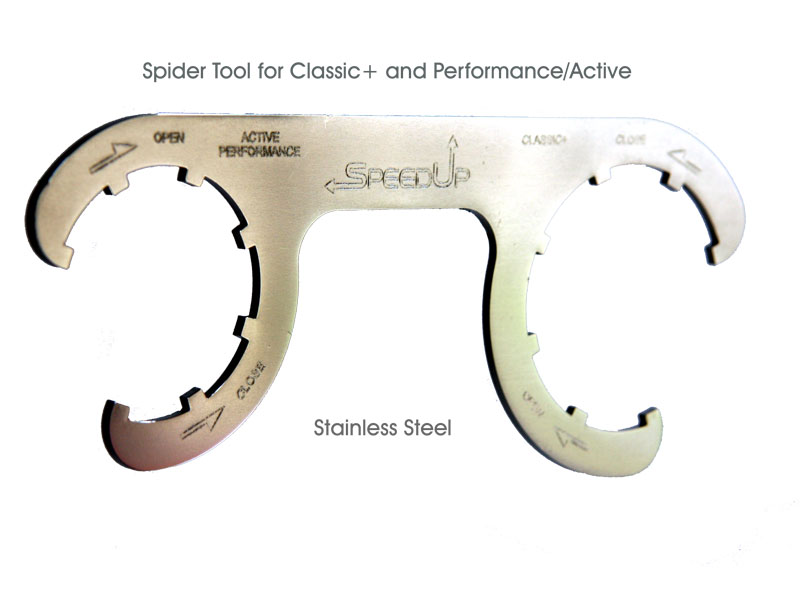

Ok, la prendo... una cosa, con l'estrattore che ho io non riesco a togliere la pedivella, il perno che esce dal motore ha il buco troppo grosso e l'estrattore non riesce ad andare in battuta, tu che modello hai?
Stefanschen
2058 Messaggi
Inserito il - 05/08/2014 : 09:03:17  Mostra Profilo  Visita l'Homepage di Stefanschen Invia a Stefanschen un Messaggio Privato
Potresti usare il tuo estrattore e inserire una rondella di allargamento così che non entri nel foro filettato dell'albero quando spinge!!
Io ho fatto così per molto tempo e poi lo ho modificato definitivamente per comodità...

Altri riscontri positivi sul kit 14-18T SpeedUp
E se vengono dai tedeschi è un bel dire!!
http://www.pedelecforum.de/forum/index.php?threads/performance-m%C3%B6glichkeiten-f%C3%BCr-andere-%C3%9Cbersetzungen-motorritzel.25050/page-26

Ciao Stefanschen , ho visto il filmato che hai montato il 14-18 su di una Hibike che, ha una rotellina che accompagna la catena sui rapporti anteriori , vorrei saper se è possibile montare la modifica sulla mia Cube che non ha tale rotellina.
Ti ringrazio anticipatamente della tua risposta
Stefanschen
2058 Messaggi
Inserito il - 08/11/2014 : 15:55:24  Mostra Profilo  Visita l'Homepage di Stefanschen Invia a Stefanschen un Messaggio Privato
Certo che si può montare la doppia anche sulla tua Cube!
Haibike è la sola che monta quel pignoncino di. Rinvio....

Ringrazio il mitico Stefano per avermi montato speed up e la coroncina, 2 modifiche perfette..
Ieri ho provato col gps e con la coroncina da 14 abbinata al gruppo XX1 sono arrivato a 42 reali da GPS, ottimo risultato, come nelle mie previsioni il range di rapporti mi permette di scalare moooolto bene e viaggiare a 40 kmh senza problemi, il mio intento è di stare sui 30-35 kmh come velocità di crociera, quindi ci sto ampiamente..
Conta tanto il pignone da 10, non sembra ma allunga molto bene rispetto all'11 di un pacco 10V, in quest'ultimo caso meglio mettere la doppia 14/18, altrimenti non si arriverebbe nemmeno ai 40..
Con l'aggiornamento vengono anche fuori le freccette del cambio marcia, tutto funziona perfettamente..
