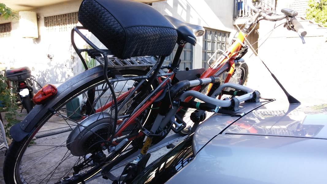

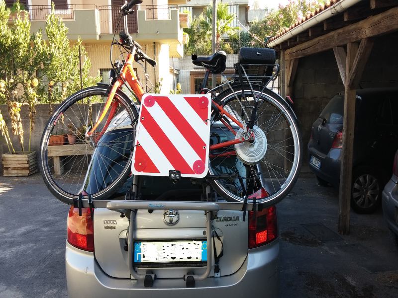

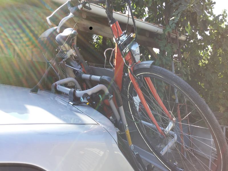

Inserito il - 22/10/2014 : 17:45:44  Mostra Profilo Invia a baic1 un Messaggio Privato
Si dice che un'immagine vale più di cento parole ...
Alla partenza del viaggio coast to coast in sicilia di circa 1000 km .
88,23 KB
Il telaio poggia sul rivestimento morbido del portabici.Ho smontato gli altri binari dovendomi portare una sola bici,lasciando ancora così qualche kg a terra .
123,44 KB
Dimenticavo,un dato importante è l'interasse della bici.A volte le elettriche sono più lunghe.Sarebbe opportuno che questo non superasse i 125 cm ,che è circa la lunghezza del binario .
140,53 KB
Su questo lato la bici si appoggia sul dispositivo bloccaruota che è abbastanza robusto da resistere .

Scusate,non so perchè la terza foto non si è scalata correttamente .Spero non abbiate problemi a leggere .

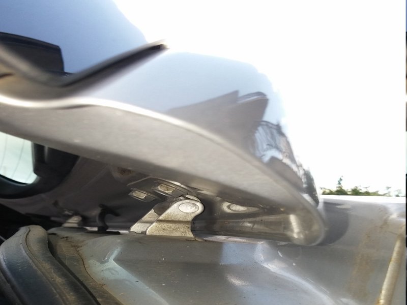

Anch'io avevo fatto un'avventura simile e pure in autostrada.
Ma dopo aver constatato e letto (diamine dovevo farlo prima) che nessun portabici posteriore è omologato su autovetture con spoiler, l'ho subito messo via in attesa di comperare barre/portabici a ruota anteriore (Sì perché avendo il portabatteria sulla canna frontale non puoi usare i portabici "comuni") ed il portaruota.
Ad un conoscente gli è "esploso" lo spoiler con le conseguenze che ben potete trarre.

Per le auto con spoiler esiste uno spessore apposito che varia a seconda del modello auto.
Sul sito Peruzzo inserendo i dati auto configura gli accessori del modello scelto in relazione al portabici.
Insomma secondo me è sicuro puecje fatto a regola d'arte.
sarto
141 Messaggi
Inserito il - 23/10/2014 : 11:35:25  Mostra Profilo Invia a sarto un Messaggio Privato
Fatto come dici, ed anche qua solita risposta:
"Siamo spiacenti ma nessun modello di portabici posteriore
può essere applicato sulla Sua auto."

Inserito il - 23/10/2014 : 16:17:24  Mostra Profilo Invia a baic1 un Messaggio Privato
Purtroppo da mobile non posso allegar immagini di come avevo trasportato la mia bipa.
Il peso maggiore lo sopporta i bordo superiore del portellone ,per cui se ricade sullo spoiler sono problemi .
Per portabici a ruota anteriore cosa intendi ? Sul tetto ?
All'inizio l'avevo valutato ,ma ora che ho sollevato le mie bici fino a 120 cm di altezza ti posso dire che non riuscirei a metterle sul tetto da solo .E purtroppo ho l'esigenza di caricarle da solo .

Ah ok sarto, se usi un porta bici non adatto vai incontro a problemi, non per il porta bici ma perché non ti sei informato adeguatamente.
Per la mia macchina risulta compatibile e spero proprio di non aver i tuoi problemi!

Sì intendo da tetto con tolta la ruota anteriore.
Purtroppo per la mia macchina, e non è la sola, è l'unica soluzione alternativa al costosissimo gancio traino.
In altri paesi hanno tutti il gancio traino perchè non sono sottoposti a tutto l'iter burocratico e di spesa che abbiamo in Italia.
Per chi si accinge all'acquisto di un portabici posteriore, soprattutto con il peso che hanno le nostre bipe, ed ha uno spoiler controllate che lo stesso sia stato testato al 100% e che lo spoiler sia eventualmente di minime dimensioni.
Ad esempio quello che mi era stato fornito scriveva che si può appoggiare allo spoiler, ma sarebbe da denuncia in quanto si rischia seriamente di danneggiare l'autovettura, le bici e le persone attorno!

Ad esempio baic1, il tuo montaggio è pericolosissimo e può far esplodere lo spoiler con le conseguenze che non sto ad elencarti.
Ad esempio sul sito Peruzzo, per la tua autovettura, visto che hai uno spoiler piccolo dicono di montare lo stesso in questa maniera:

Esatto, lo montero così anche io, per gli spoiler più grandi c'è un accessorio per rialzare la parte s contatto.
Ciao sarto, ma in questo modo non c'è il rischio di rovinare ancora di più la carrozzeria, considerato che, da quel che posso capire, una parte del peso verrebbe scaricato sul "tettuccio" dell'auto, lontano dalle nervature del portellone e pertanto ancora meno resistente e più soggetto, in caso di sobbalzi, a "bozzi" sulla carrozzeria? Dico questo perchè sulla mia auto (subaru forester), i bozzi (niente di eclatante, ma in controluce si vedono benissimo), si sono formati in corrispondenza dell'appoggio basso sul portellone.
Dovrei provare ad allungare le cinghie e vedere se riesco a posare i tamponi in gomma inferiori sul paraurti, come ben ha fatto baic1, ma ho paura di non aver margine e di avvicinare troppo l'appoggio superiore al lunotto.
Bah....proverò....

Non lo so, ho riportato delle istruzioni.
Certo è che meglio avere dei bozzi, anche se dalle immagini di cui sopra sembra che tra carrozzeria e lunotto.
la parte sotto appoggi sul punto di innesto, che rischiare l'esplosione spoiler.
Inoltre nessun portabici posteriore, tranne l'ultimo della thule, è testato per singole bici da 22kg

Jacopo, onestamente non comprendo come quei piccoli supporti di plastica possano salvaguardare l'integrità dello spoiler, sempre che gli stessi siano appositi per ciò e non per altri scopi.
Ebron d'accordissimo con te, purtroppo per non spendere 800 euro di solo gancio traino, l'unica mia soluzione è quella del supporto a tetto pur sapendo del peso anche denza una ruota da 29" davanti tolgo comunque del peso.
Ciao sarto,
forse la foto che ho postato trae in inganno ma in realtà quello che a te sembra uno spoiler è invece solida lamiera , anzi a 2 cm dai ganci superiori del portabici trovi saldate le cerniere del portellone ,quindi le cinghie superiori sono a prova di bomba .
Altra precisazione è che invece al contrario di quello che credevo io stesso , il portabici è meglio che non si appoggi sul paraurti .Lo prescrive lo stesso manuale .Il paraurti viene solo sfiorato e come ho già scritto sopra il peso è totalmente sostenuto dal portellone .Il portabici resta letteralmente appeso.Penso che essendo di materiale plastico,il paraurti non reggerebbe i continui colpi per le asperità della strada .
Per quanto riguarda il fatto che il produttore non si prenda la responsabilità di far caricare le elettriche mi sembra normale .Da parte loro è normale un atteggiamento di massima prudenza .Sui grandi numeri potrebbe esserci una notevole casistica di incidenti ,per cui loro tentano ovviamente di minimizzare la loro responsabilità .Da parte mia userò il portabici con cautele maggiori di quelle prescritte dal costruttore .Ho portato una sola bici in autostrada e mai ne porterò più d'una .Solo a velocità cittadine di 50 km/h mi permetto di caricare la seconda bici e comunque sono all'interno dei 45 kg sopportati dal portabici .E'ovvio che queste sono delle limitazioni che io accetto e si sposano con le mie esigenze .Ma non si può pretendere che tutti abbiano le stesse attenzioni e limitazioni .
Esperia 2010 Bafang(14) Batteria 36V 10Ah Li-ion Phylion Centralina 15 ah cruise

baic1
92 Messaggi
Inserito il - 24/10/2014 : 17:36:12  Mostra Profilo Invia a baic1 un Messaggio Privato
Effettivamente la parte alta della lamiera del portellone prende la forma di spoiler e quindi tranquillizzo eventuali proprietari di toyota corolla ,è tutta lamiera .
54,69 KB
In ogni caso è sempre bene dotarsi di buon senso ed avere molta prudenza .
