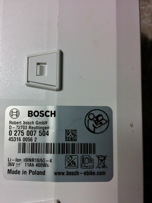

Inserito il - 06/10/2014 : 18:02:06  Mostra Profilo Invia a saastefano un Messaggio Privato
61,68 KB
Ha ragione Bicifacile, come puoi vedere dall'etichetta di questa batteria originale Bosch che ho acquistato recentemente. Le celle sono quasi certamente di fabbricazione asiatica. Per quanto riguarda l'autonomia, una variabile importante è quanto ci metti di gambe e, per il sistema Bosch, mantenere delle RPM ottimali.
Con questa batteria, giorni fa ho fatto il tragitto Bordighera-Montecarlo A.R. (56 Km.) e a fine giro avevo ancora 3 led accesi.

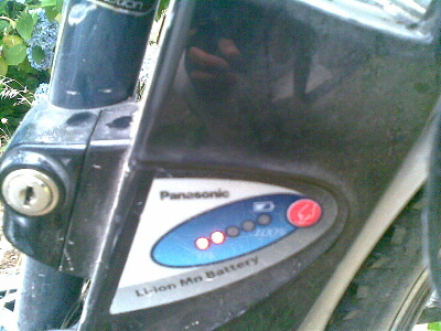

Inserito il - 08/10/2014 : 21:52:02  Mostra Profilo Invia a pilotaDD un Messaggio Privato
non vorrei andare OT ma realizzo solo ora che Stefanino ricella solo le Bosch...
e le Pana da 26???
Stanno andando così fuori moda da non costituire più un mercato attraente?
Eppure dovrebbe essere ancora il secondo sistema più diffuso in Jobike, forse ancora il primo al mondo...
La mia vecchia 10Ah mostra ancora 5 led su 5 ma ha evidentemente perso un bel po' rispetto a quando mi spingeva per più di 50km di saliscendi...tra 9 mesi farà 5 anni da quando è stata usata la prima volta, ma forse ne avrà 6 da quando è stata fabbricata...potrebbe essere il momento per un bel recelling...

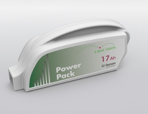

Inserito il - 08/10/2014 : 22:07:44  Mostra Profilo Invia a dipigi un Messaggio Privato
Veramente mi pare di ricordare che Bengi aveva già ricellato la sua con l'aiuto di Dennj ottenendo una superbatteria da 1Kw.
In quel caso Ben si era anche sfiziato a overvoltare leggermente, cosa secondo me opportuna su un Panasonic di qualche anno fa che notoriamente non era molto prestante...
io ho acquistato una Ebike Vision 25Ah compatibile Panasonic 26v e mi trovo molto bene, veramente ottima e per la verità pagata molto poco (si fa per dire perché erano sempre 400€)
6236 Messaggi
Inserito il - 08/10/2014 : 22:56:01  Mostra Profilo Invia a pilotaDD un Messaggio Privato
grazie DPG ma per carità non una quinta batteria...
e le Ebike vision, con la loro forma a parallellepipedo, nel telaio da 26 pollici della mia BH non entrano...
