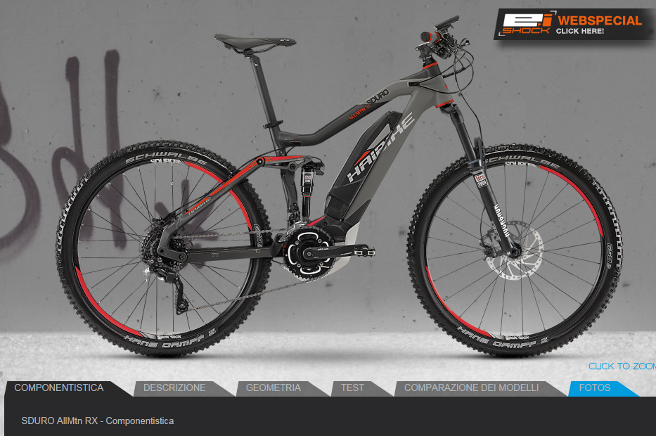

Si, sono stato un po troppo breve ma avevo poco tempo. Sono tornato questa sera da Eurobike.
Prime impressione del motore Yamaha provato solo su percorso stradale. Mi è piaciuto! È forse più silenzioso del Bosch, ha molta spinta anche ai bassi regimi di rotazione, il diplay è ben visibile e ha anche le info su cadenza e l'indicazione di carica residua è numerica e non a barre.
Esteticamente è piacevole e mi è sembrato più stretto del suo concorrente.
Il display è un po troppo squadrato e forse un pò esposto ma è montato su un bel supporto flessibile. La doppi corona fa il suo dovere e indubbiamente espande il range di funzionamento ai regimi di coppia.
L'intervento del controllo mi è sembrato un po più brusco che nel Performance, ma sono impressioni tutte da verificare come consumi e affidabilità.
Stiamo a vedere, le premesse però sono molto buone.
Haibike FS RX 27,5 2014

il display lo puoi fare rotare verso lo stem in modo da averlo meno esposto
Green Planet Bike
38 Messaggi
Inserito il - 30/08/2014 : 22:56:25  Mostra Profilo  Visita l'Homepage di Green Planet Bike Invia a Green Planet Bike un Messaggio Privato
Cari utenti, desideriamo informarvi, compreso qualche negoziante che si spaccia esperto del nuovo prodotto, che il supporto dei display delle Sduro non è definitivo.
Quando saranno pronte al commercio sara' diverso, verra' meglio posizionato e il display di conseguenza sara meno esposto.
In ogni caso, a prescindere, a chi la acquisterà' consigliamo di spostarlo sull'orizzontale così come facciamo noi ai nostri clienti per le attuali serie Sduro.
Lunedi prossimo finalizziamo la modifica sulla Sduro che abbiamo in negozio e pubblicheremo le foto così' vi tranquillizzate

Buongiorno, sono nuovo del forum e ringrazio per avermi fatto entrare:
Sono un neofita di bici elettriche e tutti abbiamo giustamente mille domande riguardo a queste bici, io sono rimasto davvero rapito dall'haibike Sduro AllMtn RX (http://www.haibike.de/produkte_detail_it,74985,22694,detail.html) volevo solo capire, vista l'importanza dell'investimento che vorrei fare, se il motore yamaha è migliore del bosch e se questa bici posso usarla anche a livello turistico per lunghe percorrenze, visto che poi mi piacerebbe attrezzarla anche con qualche borsa se ce ne fosse l'eventualità.
Le Treekking mi piacciono ma questa davvero mi piace un casino!
Vi ringrazio molto per l'attenzione e attendo vostre risposte in quanto vi leggo veri appassionati.
Sono un neofita di bici elettriche e tutti abbiamo giustamente mille domande riguardo a queste bici, io sono rimasto davvero rapito dall'haibike Sduro AllMtn RX volevo solo capire, vista l'importanza dell'investimento che vorrei fare, se il motore yamaha è migliore del bosch e se questa bici posso usarla anche a livello turistico per lunghe percorrenze, visto che poi mi piacerebbe attrezzarla anche con qualche borsa se ce ne fosse l'eventualità.

Ciao a tutti,
volevo segnalarvi che tutta la gamma Haibike Xduro e Sduro 2015 è ordinabile sul sito Bicifacile.
Dato il grande interesse che stanno riscuotendo i nuovi modelli, in particolare la serie Sduro, consiglio, a chi interessato, di fare l'ordine al più presto per non finire troppo in fondo nella lista di prenotazione.
599,54 KB

Migliore del Bosch non vuol dire nulla. Probabile che sia un buon motore e nasce con due corone.
Con quella bici puoi fare anche giri lunghi su asfalto ma è meglio che metti pneumatici più scorrevoli

Grazie per il tuo consiglio Adriano, si, sui pneumatici avevo pensato a questa soluzione, magari una via di mezzo penso esista per quanto riguarda Bosch o Yamaha credo di capire che la cosa si sta evolvendo e quindi sono cmq due motori che vanno bene, non credo che Haibike offra anche un altro motore se questo non andasse bene, certo c'è tutto un discorso commerciale dietro ma alla fine non li ritengo così sprovveduti da montare motori non all'altezza del loro prodotto ;-)
