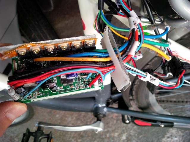

Buongiorno a tutti,
mi chiamo Stefano e ad una richiesta/desiderio di mio nonno mi sto incapponendo (senza alcuna conoscenza tecnica!) per cercare di accontentarlo: vado al sodo.
Mio nonno (83 anni) possiede una bici elettrica marca Olmo modello Darwin con PAS e possibilità di “aiuto” in partenza fino a 6 km/ora come per legge.
Il problema è che questa “assistenza” alla partenza non è per lui sufficiente, non avendo più la forza fisica di pedalare fino ad intervento del PAS: va detto che l’uscita dall’abitazione è in salita, per cui tutto si complica.
Ho letto e cercato nei forum circa la possibilità di installare uno “spunto” di partenza maggiore di quello già presente e forse l’unica soluzione sarebbe prevedere il pulsante di acceleratore che permetta di poter partire (da fermo e anche in salita da fermo) con forza sufficiente (diciamo circa 10 km/ora) per poi riuscire nel mentre a girare i pedali e far quindi intervenire il PAS.
Un utente di questo forum, davvero molto gentile e che non ho più il coraggio di disturbare, mi ha suggerito di installare un trimmer multigiri il cui terminale rimanente del trimmer va collegato al segnale ingresso gas tramite un diodo.
La centralina installata sulla bici non ha però la predisposizione per l'acceleratore ed ora, leggendo tra i vari topic, credo di non aver alternativa se non acquistare una nuova centralina.
Non avendo acceleratore ho comprato questo: http://www.alcedoitalia.it/shop/accessori/acceleratore-a-pulsante/
ed ora pensavo di acquistare questa centralina: http://www.alcedoitalia.it/shop/centraline/centralina-bici-elettrica-ep-bus-lcd/

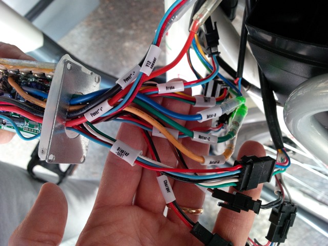

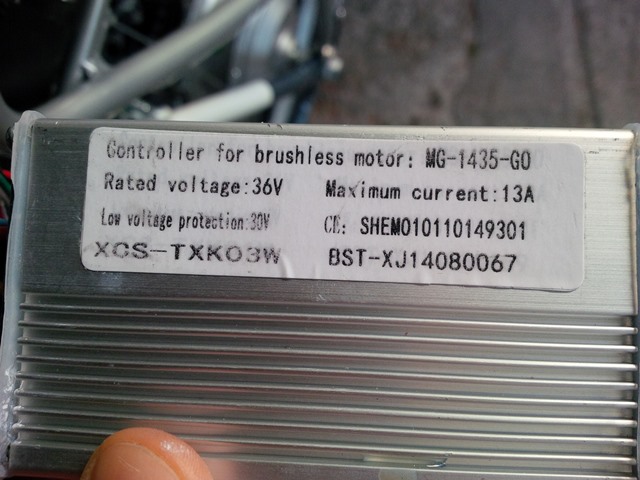

Il problema è capire quale tipo di centralina devo acquistare: ho installato "di serie" un display lcd nel quale oltre a velocità etc..vedo la carica della batteria ed ho la possibilità di regolare le "marce" (passatemi il termine) da 1 a 6 velocità differenti di forza-motore.
Ora il dubbio é quale variante devo ordinare, 36V 10/20A oppure 36V 7/15A? E poi, sensored o sensorless?
C'è un connettore con scritto "sensor hall" che ha 5 fili, 5+3 fasi = 8 fili e quindi sensored??
Allego qualche foto della mia centralina, così forse potete aiutarmi nella scelta.
Vi ringrazio infinitamente per ogni risposta!
Grazie,
stefano

Inserito il - 31/08/2015 : 14:44:10  Mostra Profilo Invia a Barba 49 un Messaggio Privato  Rispondi Quotando
Se la centralina lo permette montagli un semplice acceleratore, cosa vuoi che vadano a dire ad un anziano le forze dell'ordine? Qui dalle mie parti nessun anziano usa il sensore di pedalata, hanno tutti il gas, poi quelli un po' più agili pedalano a vuoto, quelli più acciaccati stanno fermi del tutto!!!

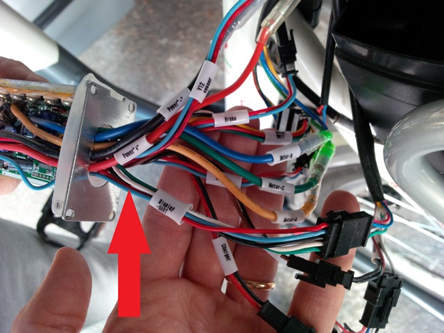

Inserito il - 31/08/2015 : 23:22:48  Mostra Profilo Invia a Barba 49 un Messaggio Privato  Rispondi Quotando
Le centraline con predisposizione per l'acceleratore hanno un connettore "libero" con tre cavi sottili, di solito di colore nero, verde e rosso: Vedi se lo trovi riposto da qualche parte!!!
7merak7
15 Messaggi
Inserito il - 31/08/2015 : 23:29:24  Mostra Profilo  Rispondi Quotando
no, proprio non ce l'ho.
quindi niente acceleratore?
unica soluzione è centralina + nuovo display?
Inserito il - 31/08/2015 : 23:51:38  Mostra Profilo Invia a Barba 49 un Messaggio Privato  Rispondi Quotando
Mi sa di si...
Quanto alla potenza se vuoi restare nel legale ti occorre una centralina da 15A massimi, altrimenti puoi montare un 20A massimi per avere più assistenza, il motore passa da 250W effettivi a 360W effettivi: Se la batteria è da 36V-10Ah non avrà problemi a gestire la corrente in più.
Per la scelta sensored/sensorless basta che tu conti i cavi che vanno al motore, se sono solo tre ti occorre una centralina sensorless, altrimenti se i cavi sono otto occorre una sensored.
