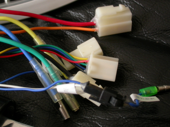

In compenso, mancano i connettori ai componenti....

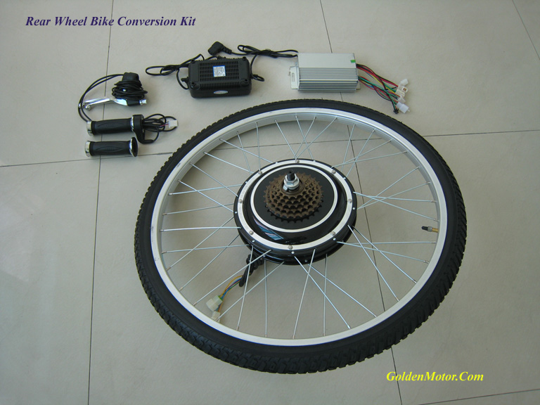

a me questo motore ricorda tanto quello della goldenmotor
150,88 KB
fabianix
1422 Messaggi
Inserito il - 30/04/2008 : 12:48:36  Mostra Profilo Invia a fabianix un Messaggio Privato  Rispondi Quotando
perchè non va la foto???
150,85 KB
Inserito il - 30/04/2008 : 13:10:26  Mostra Profilo Invia a elle un Messaggio Privato  Rispondi Quotando
ci assomiglia molto in effetti, ma se i dati sono corretti non è lui (il gm hbs36 dichiara un diametro di 24cm, il gl2 di 26)

anche i vari componenti sono pari pari quelli che da la GM , a parte, come dici, i connettori mancanti, e quelli presenti lato centralina che sono diversi

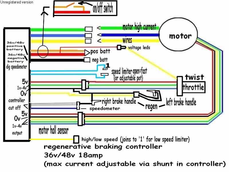

Cazzarola, almeno uno schema elettrico ! Macchè, il sito è un casino
e le etichette sui fili sono scritte con gli ideogrammi cinesi !
Però il motorone è uno spettacolo...
Fabianix, non è che mi posteresti lo schema elettrico del controller ?
Il mio ha 18 cavi. Qualcosa ho capito, ma prima di attaccarci una batteria da 48 Volts, vorrei capirlo tutto...

ho trovato questo
48,04 KB
può aiutarti?
joffa
3956 Messaggi
Inserito il - 02/05/2008 : 13:04:54  Mostra Profilo Invia a joffa un Messaggio Privato  Rispondi Quotando
Purtroppo no. E' quello che sta sul sito della golden motor, vero ?

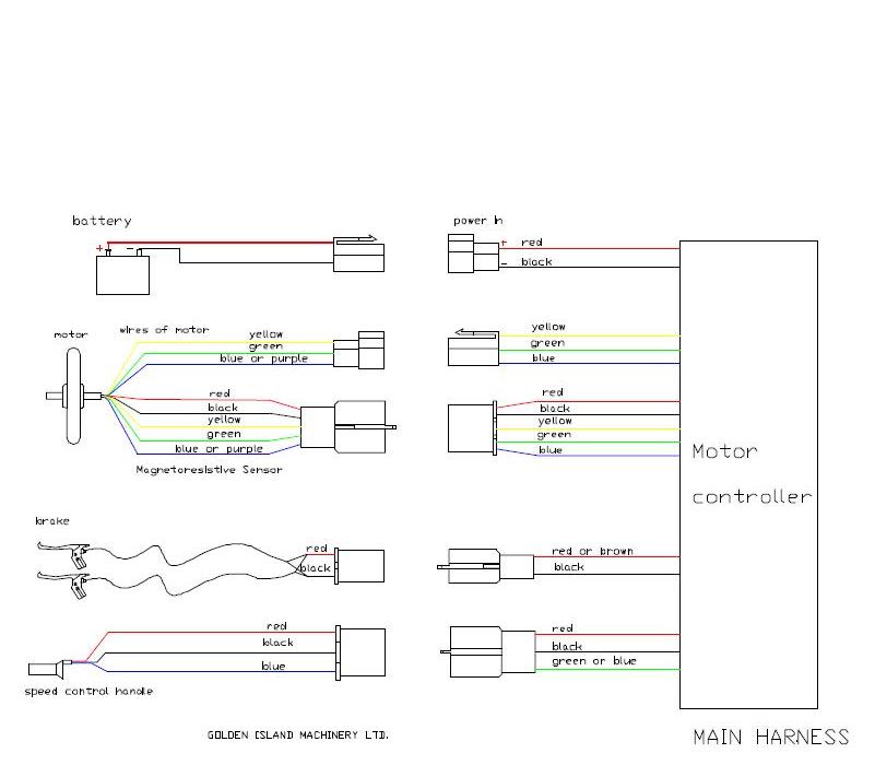

Comunque l'australiano mi ha spedito uno schema più simile al mio controller e adesso mi sta supportando via email per cercare di capire che cosa mi ha spedito ...
E' un caro e onesto ragazzom ma è un gran sipmaticissimo casinaro.
Comunque, si dà un gran da fare.
Ve lo posto, non si sà mai che possa servire anche ad altri.
Schema elettrico GL2-GL1
53,11 KB

Nella immagine si legge di un regenerative braking controller, funziona?
joffa
3956 Messaggi
Inserito il - 01/06/2008 : 22:57:29  Mostra Profilo Invia a joffa un Messaggio Privato  Rispondi Quotando
Sì, funzia, ed è ormai uno standard.
Ma non ti aspettare di recuperare chissà che. Al massimo un 10%, da notizie viste in giro. Non è un ABS...è un controllo che permette alla batteria di ricaricarsi col motore elettrico (che se gira spinto da te, diventa una grossa dinamo) e quindi produce attrito, il quale frena la bici, che quindi viene rallentata. In questo senso è un freno, ma per fermarti del tutto hai sempre bisogno dei freni.
Diverso sarebbe il discorso se tu applicassi corrente con polarità invertita (e opportuni accorgimenti) al motore che in quel caso sarebbe fortemente frenato fino a inchiodare.

Non ho mica capito sai se il recupero così basso 10% è dovuto al fatto che debba usare anche i freni meccanici o al fatto che il motore produce solo il 10% di elettricità rispetto all'energia che assorbe frenando, poniamo che uno non debba frenare, ma solo rallentare, il recupero quanto è? cioè senza usare i freni meccanici.
joffa
3956 Messaggi
Inserito il - 03/06/2008 : 19:59:45  Mostra Profilo Invia a joffa un Messaggio Privato  Rispondi Quotando
Nel migliore dei casi, si parla del 10 % , per tutti i sistemi, non solo per il nine.
Comunque, può risultare comodo. Non lo escluderei a priori, ma non ne farei un totem imprescindibile.
Anche perchè, con le batterie tipo LiFePO4 con BMS è fortemente sconsigliato in quanto sui rischia di danneggiare il BMS.
E' anche per questo che i colleghi di oltreoceano stanno passando il BMS sul charger anzichè sulla batteria. Ma riguarda solo le LiFePO4.
