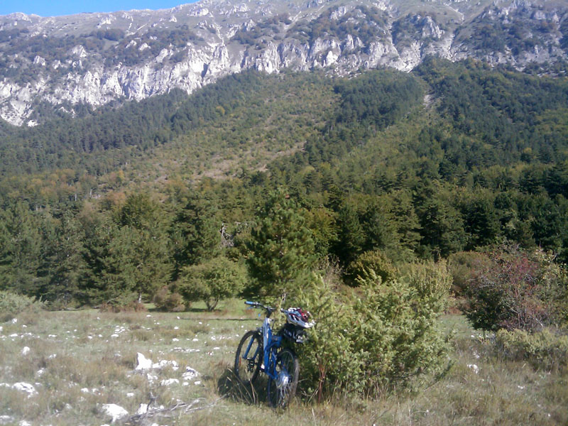

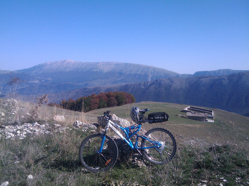

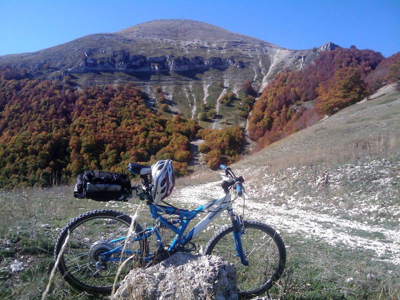

Attualmente non dispongo di una batteria a 36 V, quindi alimento il BPM a 29 V, con un conseguente decadimento delle prestazioni. La centralina consente al massimo 15A. E' presente un connettore che permette la scelta tra un valore Max di 5, 10 o 15 A. In questa prova ho usato sempre i 15 A.
Prima prova (mio percorso di test )
ormai ho provato vari motori, nella speranza di trovare qualcosa di veramente adatto ad affrontare percorsi di fuoristrada lunghi e impegnativi. Ho quindi studiato un percorso che per me rappresenta un test di riferimento. Sono 9.2 km, ripartiti in questa maniera:
A) un tratto di 5.5 km su asfalto con 2.5 Km di leggera salita, poi 3.0 km in salita con pendenza media del 5% - 6%
B) un tratto di 1.2 km su sterrato con una pendenza media del 5%
C) un tratto asfaltato di un 1.5 km con pendenza costante del 12 %
D) un ultimo tratto di 1 km sterrato su fondo abbastanza difficile con pendenza costante del 15%. Questo tratto è stato da me chiamato "il brucia motori", poiché qui ho già ucciso un Bafang SWXH e ho ferito gravemente un minimotor della Golden. Gli unici motori che sono sopravvissuti a questa prova sono il 4011 a 48V e il Panasonic.
Prime impressioni:

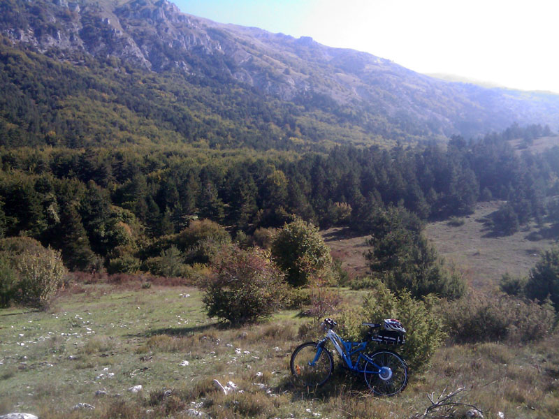

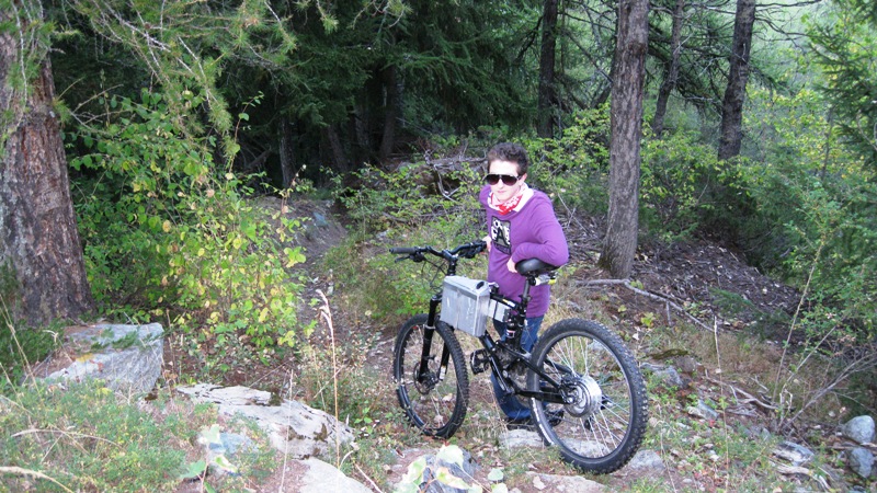

Sabato pomeriggio ha smesso di piovere e son partito in bici per fare il primo giro di prova. Nel primo tratto in pianura sono rimasto inizialmente un po' deluso in quanto non riuscivo a sentire l'assistenza del motore, andavo con il rapporto lungo su una velocità inferiore a 25 km/h e mi sembrava di andare con una muscolare. Poi appena iniziata la salita asfaltata le cose sono un po' migliorate, sentivo bene la spinta del motore, ma la situazione è diventata veramente stimolante nell'ultimo tratto: "il km della morte dei motori". Con un rapporto molto agile (24 x 24), ho iniziato la salita e il BPM spingeva veramente bene, inoltre non vibrava (come il 4011 su pendenze forti) né faceva strani rumori (l'aumento di rumorosità del SWHX e quelli del minimotor quando si pedala sul ripido estremo con rapporti molto corti). La spinta sul ripido è addirittura superiore a quella del Panasonic in prima marcia con assistenza massima. Insomma è decisamente un motore progettato per le salite ripide, è qui che da il meglio di se stesso. Mi sembra veramente molto adatto ad essere montato su MTB destinate al fuoristrada. Il consumo totale è stato di 6 A. E' abbastanza leggero (3.9 Kg) e non troppo grande, molto silenzioso, può essere alimentato a 36 V ma anche a tensioni più basse, permettendo l'uso di batterie non troppo pesanti. Forse l'unico lato negativo è che a 29 V va piano in pianura, non credo che si riescano a superare i 25 Km/h (vado a naso in quanto per la prova non ho montato un contachilometri). Per chi ha necessità o piacere nel fare velocità in piano è probabilmente migliore un Nine, un Golden o un altro modello di Bafang (anche se bisognerebbe provare il BPM a 36 V). Ma a me questo importa poco, l'importante è che si possano superare anche le salite più lunghe e più ripide.

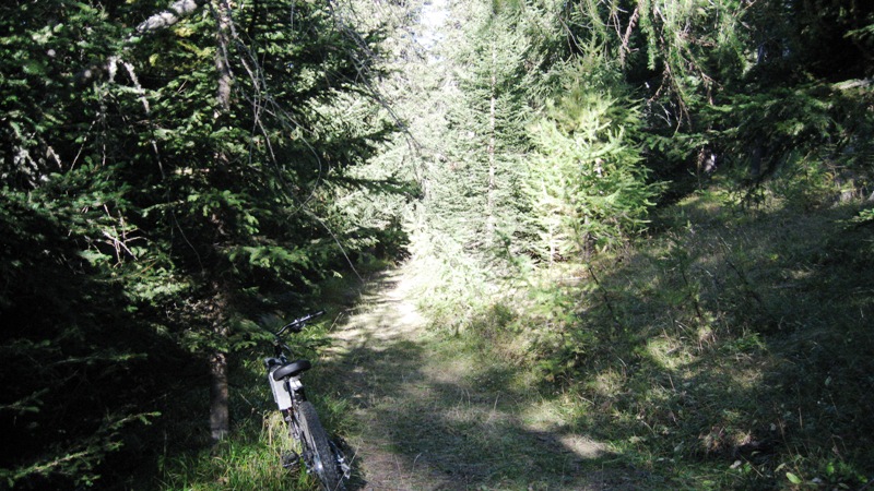

Seconda prova (escursione in montagna di 40 Km, 20 Km sterrato e 20 Km asfalto)
Oggi, grazie alla bellissima giornata, ho fatto un giro più lungo e impegnativo in montagna, con una lunga salita sterrata di 10 Km che partendo da 300 m porta ai 1100 m. Debbo confermare in pieno le prime impressioni, in salita su sterrato è il motore migliore che ho mai provato, di parecchio superiore anche ai Panasonic centrali. Sullo sterrato in salita mi sembrava quasi di andare su una moto, ed era un po' imbarazzante superare chi saliva con la muscolare a più del doppio della loro velocità. Il consumo di corrente è simile a quello degli altri motori, oggi ho consumato 10A, ma quello che è molto diverso è la velocità in salita, avevo fatto l'escursione di oggi anche con l'Helkama di mia moglie e con il minimotor della Golden. Rispetto alla Helkama ho dimezzato il tempo di salita e rispetto al minimotor ho ridotto il tempo di un terzo. Confermo anche il tiro molto debole in piano, innestando un rapporto lungo è come se non si sentisse la spinta del motore e per superare i 25 Km/h bisogna far lavorare parecchio le gambe. Dimenticavo un' ultima osservazione: un altra grande qualità del BPM è la grande silenziosità, sia sul piano che sul ripido estremo il motore è quasi impercettibile.
Allego qualche foto.

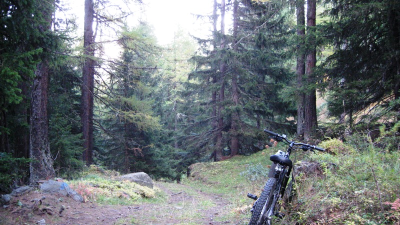

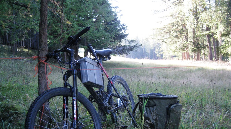

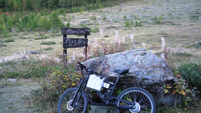

Prova bpm a 48V. Premetto, lo stesso percorso fatto con bafang SWXH sempre a 48V con 3 soste per raffreddamento.
Partenza "Les Combes" 1350mt (la residenza estiva del Papa) e culmine "Plan Brie" 1920mt tutta strada sterrata con pendenze, seppur per brevi tratti, fino al 15% circa, mediamente al 8-10% per un totale di 20km compresa la discesa, fatta però per la direttissima. Unica variante rispetto al SWXH è che questo era montato su mtb leggera e monoammortizzata quindi molto pedalabile, il Bpm invece è su biammortizzata con gomme larghe quindi molto meno scorrevole, nonostante questo ho notato un tiro del 10% superiore, ho viaggiato quasi sempre con un rapporto del cambio più alto, tenendo una velocità media della salita di 10kmh.Praticamente nessuna sosta per raffreddamento,se non per ricerca funghi,ma anche nei tratti lunghi dove prima dovevo fermarmi adesso motore appena tiepido 25-30° centralina sui40-45°. Velocità max a motore 25kmh ma questo a causa della centralina che la taglia alla velocità da norma(almeno questo è quello che mi ha detto alcedoitalia).Conclusione: il bpm non è un motore da trial ma su sterrati con pendenze anche severe si è comportato molto bene più che altro non sente la fatica e ti permette di divertirti in tranquillità senza problemi di riscaldamento. Il consumo è stato di circa 6A più che onesto visto che il mio aiuto è stato penso intorno al 30%.Allego qualche foto
Prima sosta per funghi, subito dopo la foto mi sono accorto di aver forato, bomboletta decathlon e via
187,89 KB
Vista su Aosta, Cervino e Monte Rosa
145,64 KB
Arrivo a plan Brie 7° di temperatura
207,4 KB
inizio discesa
230,17 KB
225,56 KB
203,87 KB
205,09 KB
Scorcio sul massiccio del M.Bianco
77,08 KB
215,56 KB
Spero di non avervi tediato, e per la cronaca Niente funghi , terreno troppo secco.

Bellissimo percorso. Ma non ti danno fastidio nel pedalare le batterie messe in quella posizione ?

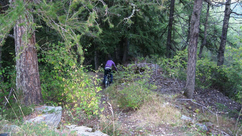

@jonathan Ho appena sentito alcedoitalia al telefono mi ha detto che ha spedito una nuova centralina senza limitatore di velocità, quando arriva la provo e poi riporto, quella che ho comunque era nel kit. Aggiungerei che senza i torque-arms in ferro i forcellini avrebbero patito http://www.jobike.it/forum/topic.asp?TOPIC_ID=5263 . Per la batteria @lupo elettrico ho provato diverse soluzione, dallo zaino al portapacchi, al manubrio, purtroppo non posso metterla nel triangolo, e questa posizione è quella che mi dà meno fastidio.
PS. Quello nella foto non sono io ma mio figlio, io peso 30kg.in più (ulteriore merito al bpm)

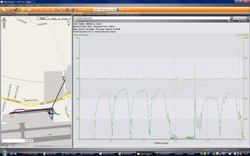

Arrivata e montata: 37kmh la vel.max su un percorso(l'unico che posso fare al lavoro) di circa 300 metri aiutando coi pedali in ripresa e poi solo a "motorino", questo tratto ha una leggera pendenza, circa 2mt ma la velocità era sempre la stessa, calcola che la mia bici è biammortizzata con gomme grosse, velocità rilevata con il gps. Le altre due onde del grafico sono l'andata e il ritorno con la centralina configurata a media potenza (credo intorno a 8A), la velocità è calata a 34kmh e se notate si vede di più la differenza tra salita e discesa.

Perfetto Tigerput, 38/39Kmh sono il massimo che si può ottenere con il BPM a 48V (per ora!!!!)
come ti sembra il regolatore di potenza? una volta che porti il pulsante sul manubrio, credimi è molto comodo per dosare la potenza a piacimento.
la potenza nella posizione intermedia è di c.ca 10/11ah

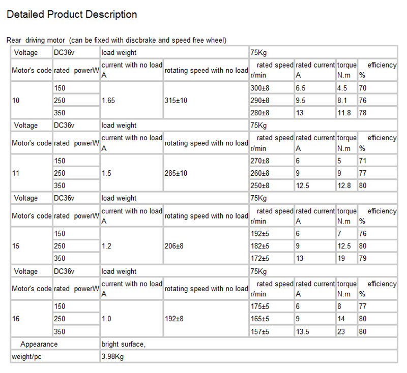

Navigando su internet mi son imbattuto nel sito 8Fun. Guardando le specifiche tecniche del BPM sembrerebbe che di questo motore ne esistano 4 versioni diverse, con codice 10-11-15-16. Osservando i dati della tabella che allego, le differenze tra i quattro tipi sono notevoli. Se ho interpretato bene la tabella il tipo 10 ha le migliori prestazioni velocistiche, mentre il tipo 16 ha una grande coppia, quelli di mezzo sono una via intermedia. Questo è il link:
http://8fun.en.alibaba.com/product/224922342-209412592/E_BIKE_MOTOR.html#productDetailpageLocation
Alcedoitalia ne sa qualcosa di più ?

Inserito il - 07/10/2009 : 19:01:31  Mostra Profilo Invia a jumper un Messaggio Privato  Rispondi Quotando
credo che sia lo stesso motore, con avvolgimenti (o rapporti di riduzione degli ingranaggi) diversi
e' fatto per avere diverse velocita' di rotazione massima, in base all' impiego, piu' e' "in basso" la coppia piu' sara' scalatore.

Sì, erano le tabelle dei primi BPM, il commerciale mi ha detto di non tenerne più conto, infatti il tuo BPM se ci fai caso è marcato con un codice "13".

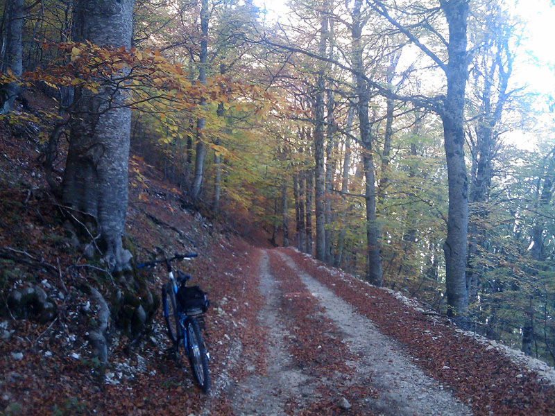

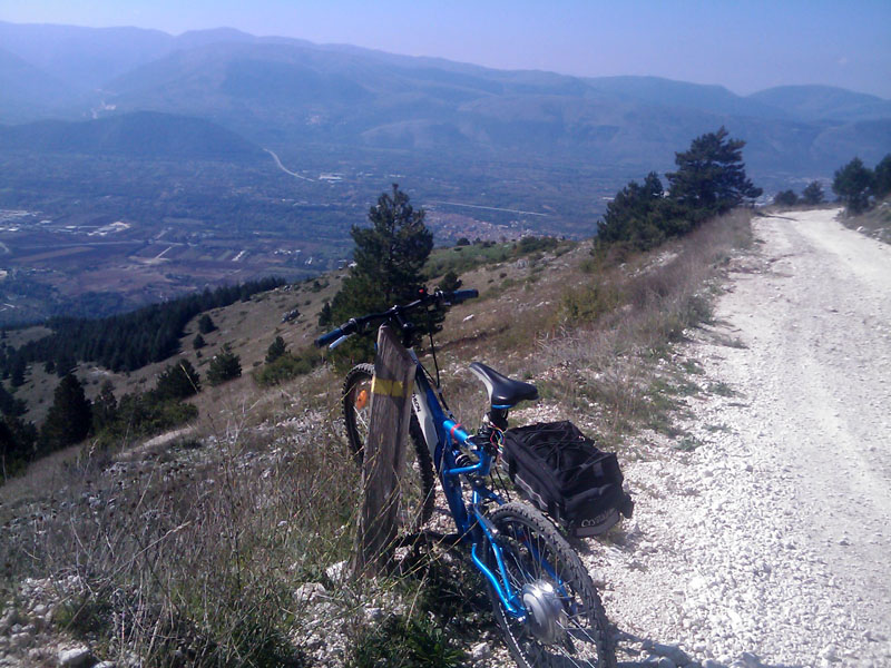

Ho provato di nuovo il BPM con un percorso molto impegnativo, si tratta di una salita su una lunghissima sterrata (una delle più lunghe di tutto l'Abruzzo), che porta da 400 m a 1700 m. Questa strada presenta tratti molto impegnativi, con pendenze superiori al 15%, su fondo in alcuni punti sconnesso. Debbo confermare tutte le impressioni positive sul motore, nonostante i miei miseri 29 V, il BPM si arrampica con grande facilità. Quello che più mi impressiona è il fatto che riesce ad erogare potenza anche a velocità molto basse, tipiche di quando si usano rapporti da rampichino. Tra l'altro uso una piccolissima centralina che eroga al massimo 15 A. Non so immaginare la potenza che può sprigionare il BPM a 48 V con centralina per esempio da 25 A. Debbo dire grazie ai cinesi che questa volta si sono inventati un motore veramente adatto al fuoristrada. Allego qualche foto.
