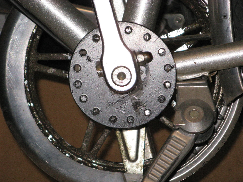

Ora che sono diventato un perfetto "elettrobiciclettista" grazie a questo forum, ho scoperto che un mio amico possiede un Kit che aveva montato tempo fa (credo un paio di anni). Il motore e' montato sulla ruota anteriore ed ha un'unica scritta "olong" preceduto da un piccolo simbolo (due triangolini posti uno vicino all'altro). Dato che lui praticamente non lo usa piu' me lo cederebbe per poco niente (forse me lo regala...heheh). Qualcuno lo conosce?
Se riesco posto la fotografia che ho fatto. Sul pedale sinistro ha un disco con una decina di dischetti magnetici che girando i pedali vanno a sfiorare un sensore dal quale partono dei fili che vanno sulla centralina. Centralina posta sul manubrio. Le batterie sono tre da 12 volt messe in serie da 7 ah. Dice che da nuova ci faceva circa 30 km
Ciao e grazie

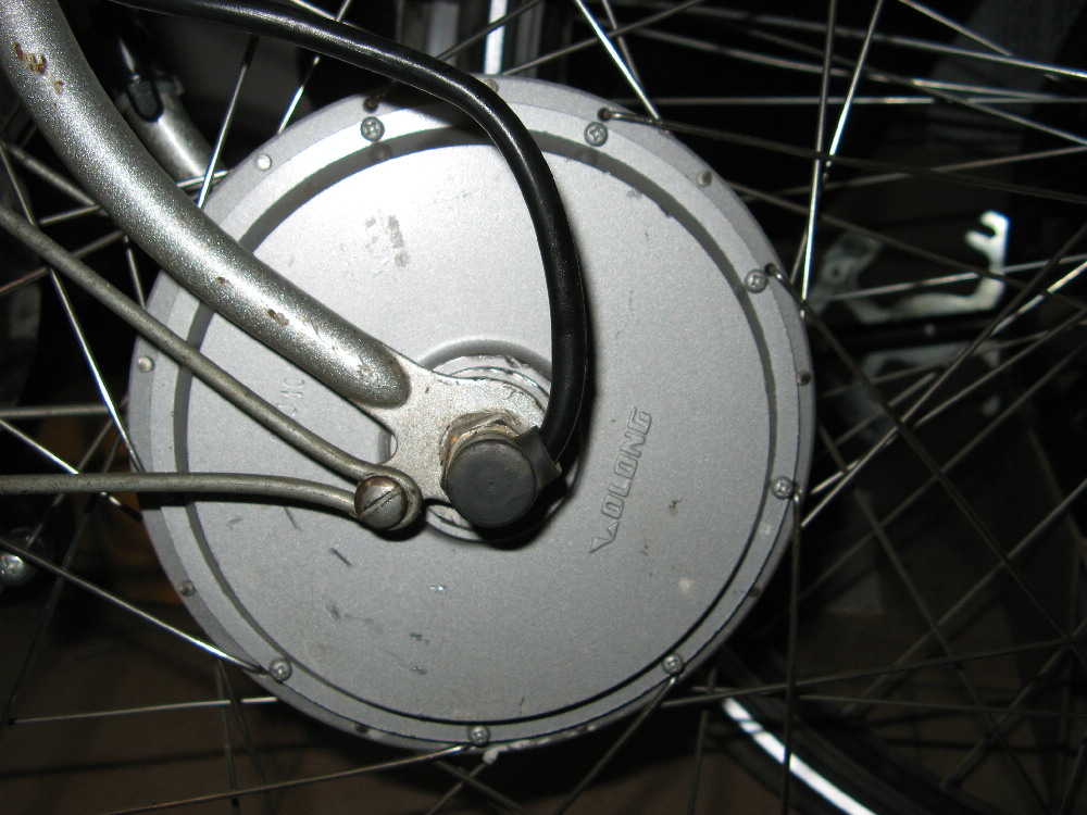

Mitico Orfeo..... E' proprio lui. A mezzogiorno sono passato dal mio amico e prelevato la bicicletta. l'ho testata per qualche centinaio di metri prima di mettere le batterie in carica. Purtroppo quest'ultime sono ferme e mezze cariche da piu' di un anno, quindi ho paura siano in parte danneggiate. Il funzionamento e' a pedalata "sostituita" ma ha l'inconveniente della partenza. Per portarla fino a 10 km/h circa bisogna usare le gambe, dopo di che il motore incomincia a spingere anche abbastanza forte e ti tiene ad una velocita di 20Km/H soltanto facendo finta di pedalare. Purtroppo appena si rallenta la pedalata il motore smette di spingere rendendolo di fatto inutilizzabile in salita. Ora provero' a capire come funziona, magari faccio qualche fotografia e la posto sul forum per vedere se e' possibile farci qualche modifica.....

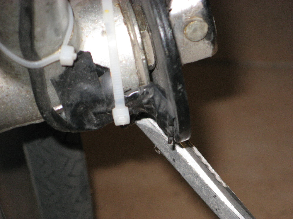

Mandato a nanna moglie e figlia ho fatto un po' di foto per farvi vedere il Kit completo. Mi sembra un Kit molto artigianale:
sul pedale sinistro e' stato messo un disco in metallo con una serie di magneti affogati
302,83 KB
All'interno del disco, fissato al "cavallo" della bici, c'e un sensore composto da tre pezzettini di plastica (scusate se sono troppo tecnico) che sfiorano il disco magnetico. Questi tre sensori sono collegati ad un circuito e da qui parte un filo che va alla centralina
204,88 KB

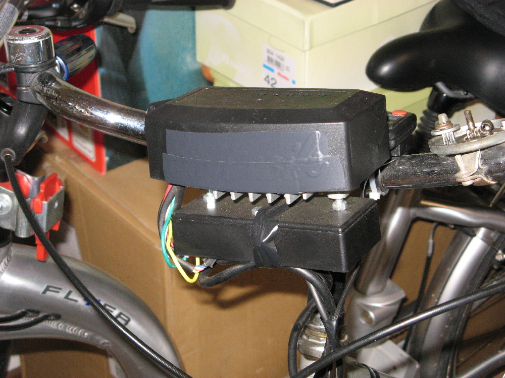

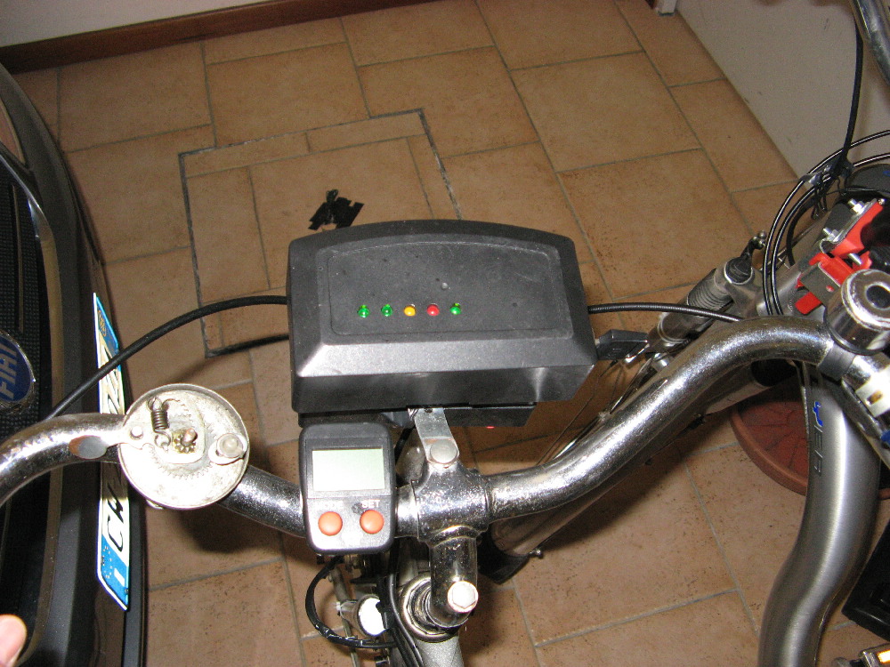

Questa invece e' la centralina presa da due visuali diverse. E' composta da due elementi, uno superiore nella quale si infila una chiave per accenderla e spegnerla e sulla quale ci sono 5 led luminosi. Il primo a destra indica che c'e' il collegamento, gli altri 4 indicherebbero (il condizionale e' d'obbligo) lo stato di carica della batteria.
256,39 KB
270,58 KB
In effetti quando si marcia in piano tutti i led sono accesi, ma se si chiede potenza al motore per aumentare la velocita' o per affrontare una salita, di fatto si spengono dolcemente tutti i led ad eccezione dell'ultimo rosso, per poi riaccendersio tutti quando lo sforzo ritorna su valori normali.
La scatoletta sotto invece serve solo per contenere i cavi.
Come già dicevo mentre si marcia la spinta e' buona ma la partenza e' praticamente tutta a carico dei muscoli.
Qualcuno ha dei consigli da darmi per farla spingere fin dall'inizio e per farla andare magari un po' meglio in salita?
Grazie a tutti

lo chiedevo perché la mia sensazione è che il punto debole qui sia il sensore di pedelata: forse la soluzione più semplice per rendere efficente l'affare sarebbe fare a meno di questo o integrarlo magari con un poco vistoso acceleratore a pollice...
ma ripeto che per aiutare come si deve sia te che orfeo - in cerca di una centralina - ci vuole qualcuno più esperto di me in queste cose

Per farla andare un p0' più in salita prova a sostituire le batterie, intanto prima di sostutuirle prova la salita con la bici appena caricata. Per la pedalata assistita nella centralina dovrebbe esserci un trimmer per la regolazione del numero dei giri di pedale prima che attacchi il motore, se non è nella centralina è sul cavo che va dal sensore vicino al pedale alla centralina. Così è fatto il mio kit , che anche se non è un olong penso funzioni grossomodo allo stesso modo.
Il tuo motore è montato su una ruota da 26" o da 28"?

Dal sensore sul disco di metallo fino alla centralina non vi e' nessun tipo di pulsante o altro. Non ho ancora avuto il tempo di aprire la centralina per vedere se esiste il regolatore che dici tu. Lo faro' questo fine settimana. Intanto sto' caricando singolarmete le tre batteire al piombo, poi tempo permettendo provero' a fare un po' di esperimenti.
La ruota e' da 26. Dite che e' un problema trasferire il motore su un cerchio da 28 (per la mia bici)? Lo posso fare io o e' meglio farlo fare ad un biciclettaio?

Il motore ha un diametro di circa 17 cm comprese le alette nelle quali vengono fissate i raggi. Provero' ad andare dal bicilettaio del mio paese e chiedo a lui se mi puo' aiutare. Mi sembra di aver visto al Decatlon un laboratorio di "mastri biciclettai". Magari provo a domadare anche a loro.

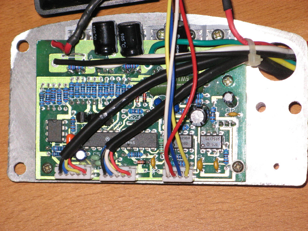

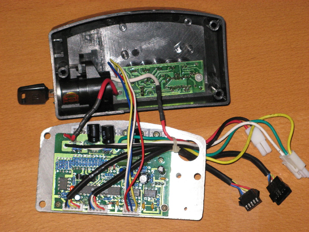

Ho trovato il tempo di smontare la centralina fiducioso di trovare qualche sorta di regolatore per poter far rendere meglio la bicicletta alle basse velocita'.... purtroppo non mi sembra ci sia niente. Ecco la foto della centralina aperta.
313,22 KB
352,78 KB
L'ultimo a sinistra dei tre connettori in basso e' collegato al filo che parte dal sensore di pedalata posto vicino al disco magnetico situato sui pedali.
E' possibile, secondo voi, bypassare questo circuito togliendo di fatto il sensore a pedali e collegarlo ad una specie di manopola da mettere sul manubrio? In modo che possa scegliere io la potenza del motore? E soprattutto usarla quando piu' mi serve e cioe' nelle salite ripide o nelle partenze da fermo.

Inserito il - 08/10/2007 : 16:05:15  Mostra Profilo Invia a spidermand un Messaggio Privato  Rispondi Quotando
Non vedo alcun trimmer per la regolazione del sensore del pas. Dovresti avere un acceleratore a disposizione per fare delle prova, non dovrebbe essere difficile. Il mio kit, per esempio, usa gli stessi connettori combinati per andare solo acceleratore, solo pas o entrambi. Di più non so aiutarti dovresti chiedere aiuto a qualcuno di più autorevole

La mia idea era escludere il sensore di pedalata ed avere un accelleratore da azionare quando mi serve. Ma non ci capisco un piffero.
Dal motore escono due fili che a loro volta contengono rispettivamente:
- 3 fili, bianco giallo e verde che vedete nella prima figura della centralina con il connettore bianco (il piu' a destra di tutti)
5 fili, nero, blu, bianco giallo rosso con il connettore nero.
Come dicevo la mia idea era di riuscire ad elettrificare il motore direttamente dalle batterie, mettendoci in mezzo magari un potenziometro (si chiama cosi'???) tipo quello delle lampada alogene da regolare da 0 a 100% della potenza. Che dite? Si puo' fare? Grazie dell'aiuto.

Se adesso faccio una salita ripida e quindi a velocita' bassa l'apporto del motore e' praticamente inesistente. Io vorrei poter aumentare la potenza al massimo proprio mentre vado piano.

pepizzi non ho capito perché nessuno ti aiuta... allora proviamo così: inganniamoli - le spariamo così grosse che non resisteranno alla voglia di correggerci
i tre connettori in basso: centrale è il motore, sinistra il sensore di pedalata, e quello di destra?
ci sono i microinterruttori dei freni?
Quello di destra proviene dai 5 led della centralina
per i freni non c'e' niente.

Inserito il - 10/10/2007 : 14:25:28  Mostra Profilo Invia a matteo59 un Messaggio Privato  Rispondi Quotando

Il problema è che ci sono cinque fili quindi se hai un tester puoi vedere se tra il filo rosso e nero sono presenti i 4/5 volt e se questa tensione è presente ne hai già trovati due , per l'altro filo( quello che porta l'impulso al controller) dovresti controllare fra i restanti tre fili (azzurro ,bianco e giallo ) .Credo che devi collegare quello che porta una tensione nulla o quasi nulla o di qualche volt.
Ciao Matteo, grazie per il suggerimento.
Ho provato a fare come mi dici tu, ma il risultato e' piuttosto "sconfortante".
Ho testato i cinque fili in tutte le possibili combinazioni e questo e' il risultato:
Tensione totale alla centralina 39volt
Nero - Blu : 12.50 volt
Nero - Bianco: 6 V
Nero - Giallo : 6 V
Nero - Rosso 12.65 V
Blu - Bianco : 6.6 V
Blu - Giallo : 6.6 V
Blu - Rosso : 0.16 V
Bianco - Giallo : 0 V
Bianco - Rosso : 6.75 V
Giallo - Bianco : 6.75 V
Lo so che così sembra tutto incasinato, pero' a parte una sola combinazione (bianco - giallo) tutte le altre forniscono corrente.
Credo proprio che dovro' rinuciare al mio intento. Grazie comunque per l'aiuto
