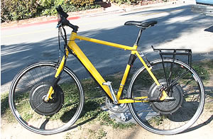

Inserito il - 10/01/2008 : 22:17:33  Mostra Profilo Invia a pixbuster un Messaggio Privato  Rispondi Quotando
Allora è questo il tuo sogno !!!

aggiungo....non si vede il carrello che traina pieno di batterie!!!

Ne avevo vista una, ma non ricordo però il nome nè dove l'ho vista, credo fosse francese; era molto simile alla bici postata da Pix, aveva il motore nel mozzo davanti e le batterie nel mozzo dietro!!!

Ma no, quella bici lì come batterie usa due pile rotonde piatte di quelle degli orologi..solo potentissime...però hanno un difetto ...le ha fatte fare alla Sanyo su misura e gli sono costate 2 milioni di euro ...sono quelle che usano anche per accendere il motore dello SpaceShuttle

la bici postata da pix dovrebbe essere la Tidalforce, molto potente e, da noi, molto illegale!!!!
