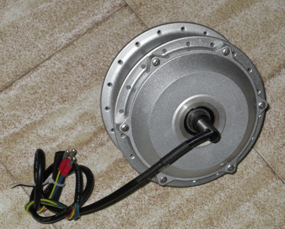

ho ricevuto un motore brusheless geared dalla Cina
con relativo controller, entrambi di marca per ora sconosciuta.
(Lo saprò fra un pò di tempo.)

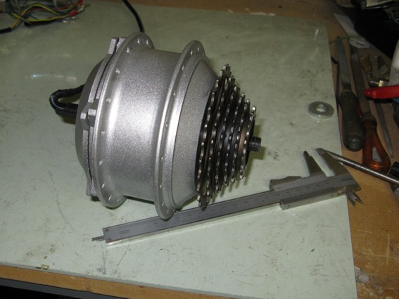

Il motore sembra un bafang ed è per ruota anteriore 350 watt, il controller 36 volt 15A.
Il problema è la sua larghezza di 110mm e non sta nella forca.

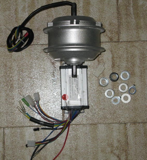

Il motore è questo:

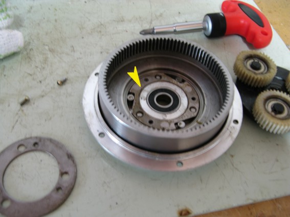

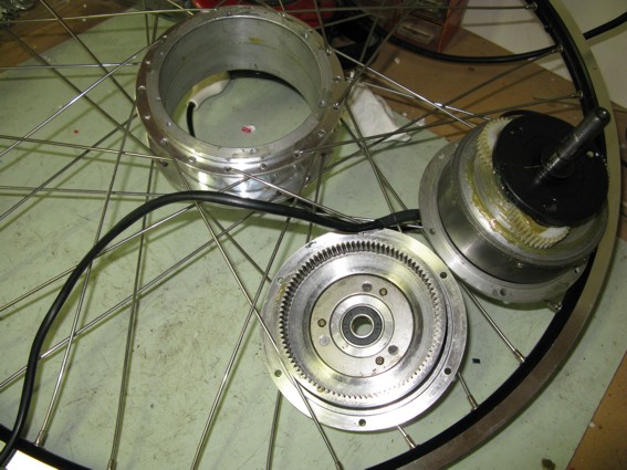

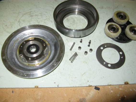

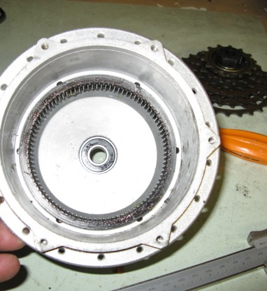

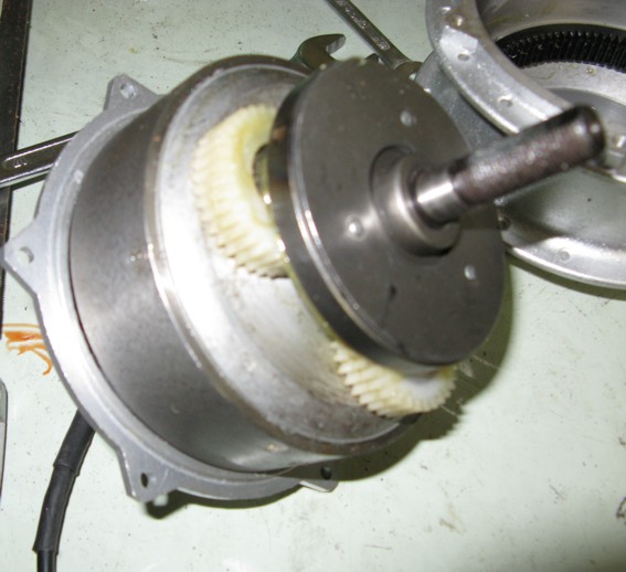

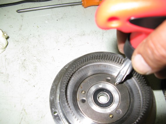

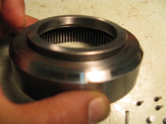

Ho smontato il motore per veder come fosse all'interno:
59,37 KB
... qui mi sono fermato per non rischiare di far danni. Meglio attendere qualche consiglio.

Ciao Ger, non si tratta di cambiare asse: il blocco dei rapporti è fissato al carter destro, che prevede una apposita sporgenza filettata. Quindi , a meno di non trovare un ricambio originale per hub posteriore, il tuo mozzo non si può adattare...

Volevo aggiungere che il controller a me sembra veramente piccolo:
lungh. 101mm x largh.64mm x 35mmh , non ho confronti da poter fare
ma i vostri controller quanto sono grandi?
Non so se dalla foto si riesce capire le dimensioni:

Il controller che alimento a 36V che ho sulla biammortizzata e' pressappoco simile , meno lungo e piu' largo, ma chiaramente figlio della stessa mamma.
Devo dire che , con un migliaio di km circa fatti , ha vinto il mio scetticismo iniziale sulla sua eccessiva "leggiadria"
Il mio ha montato su un filo un trimmer per regolare l'assistenza (con il manettino, si regola l'amperaggio massimo dal trimmer), la cui regolazione al ribasso mi ha consentito di aumentare l'autonomia di un buon 15%

Ger, NON devi cambiare asse, devi cambiare il carter destro del motore, quello che ha al suo interno la corona dentata!!! Cambiare asse non serve, visto che sta fermo e non supporta il pacco pignoni...
Scusami Barba 49 m'era sfuggita la prima frase del tuo messaggio.
Credevo che il pacco pignoni fosse fissato all'asse magari con un anello filettato.Quindi se è fissato al carter...!!! Bene, grazie ho già le idee più chiare.

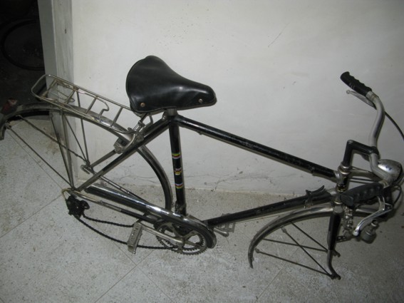

Oggi ho avuto il tempo di passare in discarica ed ho trovato, quello
che a mio avviso è un gioiello, questa:
55,66 KB
credo che sia una sport o una city anni "70 di marca sconosciuta con il cambio a tre rapporti dietro e due corone nel centrale, forse qualcuno di voi se ne intende meglio di me.
L'idea è di elettrizzarla con il geared cinese, cercando di fare un lavoro il più possibile "pulito"....
Volevo sentire il vostro parere, poichè sono in grande dubbio, essenzialmente per due motivi:
1- Essendo una bici retrò forse è meglio lasciarla così come è, risistemandola e basta
2- Quella forcella sembra un pò troppo sottile ed anche il carro posteriore non dà certo l'idea di robustezza.
Voi cosa fareste?

io proverei a guadagnare un po' di millimetri rosicchiando dalla battuta dell'asse del motore sulla forcella, sperando che non tocchi poi più su. La forcella che è di ferro/acciaio un po' dovrebbe cedere.

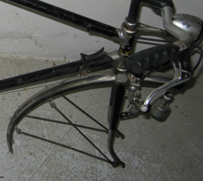

94,35 KB
dumil quel che dici è vero, oppure potrei anche allargare le forcelle con lo stesso sistema che ha usato Rodesimo sulla sua Dahoon speed e che, anch'io ho sperimentato sulla forcella ammortizzata della mtb super economica che uso per le mie prove. Chiaramente la forcella non ammortizza più ed era comunque destinata ad essere sostituita con una non ammortizzata.
Ma, il mio dubbio sulla forcella della "riciclo city" (così l'ho battezzata)non è sulla larghezza della forcella ma sulla sua robustezza, anche se di ferro/acciaio, gli steli mi sembrano sottili.
Grazie.

Inserito il - 01/03/2009 : 12:32:46  Mostra Profilo Invia a elle un Messaggio Privato  Rispondi Quotando
io la trovo una bici molto attraente, ger -- la vedrei bene anche con un cambio interno se i forcellini lo permettono
quanto alla robustezza della forcella io credo che in linea di principio una forcella di acciaio, anche se sottile, dia garanzie sufficienti -- ma su questo, a parte questioni di invecchiamento e ruggine, ci sono persone qui molto più esperte di me per consigliarti... certo, se il motore fosse un po' meno potente, magari lo stesso a 24V, e non richiedesse allargamenti tutto sarebbe più tranquillo

Ciao, Ger. Io ho provato a montare un Nine su una classica bici da donna con una forcella simile alla tua sia per dimensioni e fattura e ho percepito una evidente flessione durante i movimenti più ampi del manubrio, però non ho avuto mai l'impressione che il tutto si sarebbe potuto rompere (l'ho provata anche in fuoristrada). C'è anche da considerare che il Nine pesa almeno un paio di chili in più del tuo motore quindi, se la forcella è in buono stato, mi sentirei abbastanza tranquillo per il montaggio anche considerando l'allargamento della forcella stessa fino ai necessari 110 mm. Questa è ovviamente un parere del tutto personale!

insomma, sto motore non mi pare una bestia in fatto di potenza, secondo me puoi andare tranquillo, magari controllerei se la serie sterzo ha i cuscinetti e i serraggi a posto.
Anche se fina, la forcella potrebbe avere spessori interni del metallo più ampi di modelli all'apparenza più cicciottelli e quindi essere più robusta. Il fatto che sia di qualche anno fa avvalora questa ipotesi, visto che le modalità costruttive di un tempo erano queste.

Ieri ho passato il pomeriggio a pulire la "riciclo", ho deciso che sarà elettrica, vivendo in collina, di una bici così, senza assistenza, non saprei che farne, finirebbe nel garage di un qualche mio amico che vive al mare,col risultato che sarebbe lui a goderne.
Quindi sarà elettrizzata e le vostre opinioni avvalorano la mia scelta,grazie mille, davvero.
Elle, il cambio al mozzo piace molto anche a me. La distanza tra i due forcellini sul carro posteriore è di 120mm molto inferiore alle bici attuali.Farò cmq una ricerca per vedere se ne esistono di quella misura.

Modifica fatta: il geared front è diventato rear
54,5 KB
Devo cambiare i pignoni sei sono troppi ne bastano tre al massimo quattro, così andrà nel posteriore della "riciclo" 120mm precisissimi di battuta.

Dopo essermi raggiato i due geared, il rear su cerchio da 28" pollici e il front su cerchio da 26" ho fatto una prova per vedere la loro scorrevolezza semplicemente dando una spinta a mano; potete vederlo da i due mini video registrati con la macchina fotografica:
questo è il rear,
e questo il front.
Come potete vedere il rear scorre con una certa facilità, mentre il front alterna scarsa scorrevolezza a direi una migliore scorrevolezza, girando il cerchio piano piano, -anche all'indietro- è come se si impuntasse, come dire, sembra che qualcosa ne impedisca il moto.
Sono motori prodotti dalla stessa azienda, stessa potenza, stesso peso
ed il front a un diametro leggermente maggiore del rear.
Ho aperto varie volte il rear e non ho ancora avuto il tempo di aprire e visionare il front.
Ad ogni modo con l'aiuto di un mio amico ingegnere abbiamo ispezionato
, se così si può dire , il rear e smontato pezzo pezzo per verificarne la qualità costruttiva e confrontarlo con "l'esploso" del bafang pubblicato sul loro catalogo; ebbene questo geared è tale e quale al bafang per come è fatto al suo interno -intendo gli stessi pezzi- e non vi è nessun meccanismo di ruota libera, quindi ritengo che la scorrevolezza dei geared dipenda da altri fattori.

ho aperto il geared front per vedere se riuscivo ad avere una migliore scorrevolezza:
76,24 KB
questo motore ha i carter a destra e sinistra mentre il "rear" ne ha solo uno dalla parte sx, potete vederlo nelle foto sopra, e questa è la prima differenza tra i due;
smontando questa piastrina...
54,75 KB
se non sbaglio questa ha l'aria di essere una ruota libera:
49,87 KB
chiedo conferma ai più esperti... se così fosse è nel posto in cui non me lo sarei mai aspettato; la piastrina che ho smontato sopra,
serve a fermare il "sole" del meccanismo epicicloidale:
62,07 KB
il"sole" è venuto via semplicemente tirando verso di me forzando un pò, bisogna stare attenti poichè mentre lo si tira via saltano fuori molle e cilindretti vari-per fortuna dopo averli persi ho ritrovato tutto -
Altra differenza:mentre nel rear il "sole" è solo un anello lo si può vedere in questa foto
46,96 KB
nel front è così:
37,81 KB
ha una flangia sul retro, e pesa 460 grammi, non male per un motore che nel suo complesso pesa 3 kg.
A questo punto visionato il tutto ho notato che i cinesi non amano
togliere le ribave, così dopo aver sgrassato tutto, con una piccola lima diamantata ho tolto le ribave da tutti gli spigoli -ho dovuto usare una lima diamantata poichè l'acciaio è molto duro, nè con cartavetro nè con una lima riuscivo a lavorarci-
Infine ho rimesso il grasso, e rimontato:
73,22 KB
a quanto pare sembra che la scorrevolezza sia migliorata:
Speriamo bene!! Ora è pronto compiere il suo dovere che è quello di spingere la mia bici
