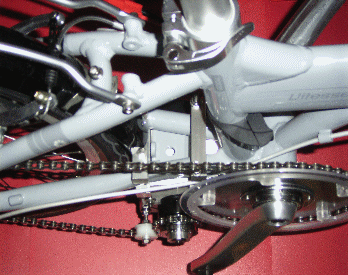

Io ho fatto così...
Ho misurato lo spazio a disposizione nella forcella anteriore e, fortuna, è compatibile con i Kit Nine Continent anteriori.
Come già osservato da altri l'fh154 e veramente dicreto. Io ho una ruota da 28 e ho ordinato un Kit da 28 da Joffa.
Avrei voluto un 205, ma questa è un'altra storia.
Attenzione che fare un ordine su Wheelkits non è proprio a prova di idiota. Io infatti non ci sono riuscito, per fortuna che Raffaele è molto comprensivo e mi aiuterà ad avere il Kit ugualmente.
Nel Kit c'è tutto quello che serve tranne:
Batteria
Contenitore
Connettori e prolunghe evenutali
Pneumautico
Accessori vari
Per la batteria
Progetto Zev per una 36V 12Ah 3-4c in offerta (grazie Roberto) con BSM e Carica relativi.
Per il contenitore.
Sto cercando tra le cassette per attrezzi; contenitori per alimenti borse ciclistiche o simili. Se non riesco a trovarlo vado di vetroresina (e ne vedremo delle belle).
Per cavi e connettori
Devo fare in modo che la cassetta-batteria sia estraibile per poterla ricaricare portandola in casa. (Chi ha il Garages non ha questo problema).
Inoltre il case non deve impedire il montaggio del seggiolino posteriore.
Come accessorio
Una presa temporizzata per caricare la batteria giusto 8/10h e non lasciarla in carica per distrazione (costa meno di €5).
Per il What'Up aspetto che sia necessario, ma per capire quanto va e come va basta qualche prova.
Il pneumautico lo faccio montare da un riparatore... ma se uno è bravo e ha tempo...
Ho un problema con il cambio che nella mia bici è a manopola e va a sovrapporsi alla manopola del Kit. Penso che la soluzione sia spostarlo su un classico comando a pollice.
Per montare il pas dovrebbe essere necessario smontare il solo pedale di destra. Ma questo lo farò solo a kit testato usando inizialmente l'acceleratore a pollice in dotazione (a largo dai vigili).
La mia è tutta teoria, ancora, ma spero ugualmente di essere stato utile.
No, Evocco, devi smontare sia il pedale di SINISTRA che la calotta del movimento centrale, sempre di SINISTRA.

Inserito il - 13/05/2009 : 20:55:11  Mostra Profilo Invia a Dasti un Messaggio Privato  Rispondi Quotando
Cyclone... non Ciclone
Per l'installazione ha bisogno di montare un perno del movimento centrale asimmetrico dato in dotazione quindi se la Tua bici ha il movimento centrale a cartuccia sigillata lo devi sostituire con uno di quelli tradizionali.
Kris ha scritto:
Questa: l'attrito con un motore di questo tipo com'è? Non ci sono dei modi di "scollegare" completamente il motore quando non voglio l'assistenza?
Grazie!
Il motore è dotato di una ruota libera applicata sulla coroncina quando pedali l'attrito è praticamente nullo.
Questo tipo di motore è di grande aiuto sulle salite impegnative ma è di particolare difficoltà nel montaggio.
Se lo monti bene da molte soddisfazioni ma i più sono rimasti delusi.

Inserito il - 13/05/2009 : 21:12:54  Mostra Profilo Invia a Dasti un Messaggio Privato  Rispondi Quotando
...Considera che funziona a 24V e non a 48V.
Il motore non ha le marce, sfrutta i pignoni agendo sulla catena non direttamente sul cerchio. Questo consente di scalare nelle salite ripide a favore del motore.
Kris ha scritto:
Quindi non ci sono problemi di compatibilità generale... basta sostituire quello che c'è?
problemi di compatibilità generale non ce ne sono fatta eccezione per lo spazio minimo per il fissaggio delle staffe

Inserito il - 13/05/2009 : 21:39:01  Mostra Profilo Invia a Dasti un Messaggio Privato  Rispondi Quotando
Il classico va montato sotto, il "3 Chainwheel" no.
Trovi le istruzioni qui:
http://www.cyclone-tw.com/newkits.htm
e qui:
http://www.cyclone-tw.com/3chkit.htm
Il 500W è il migliore gli altri sono mediocri (questo anche secondo il produttore), il prezzo cambia di 20 Euro.
