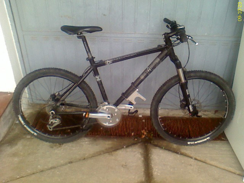

MTB con movimento Cyclone:
101,13 KB
Colpito dalla follia dell'elettrociclista (malattia contagiosa e di difficile guarigione), sto provando a montare un kit Cyclone da 360 watt su una MTB. Sono molto curioso di valutarne le prestazioni su percorsi di un certo impegno. Oggi ho fatto una 20 di Km senza motore, per provare che la parte ciclistica funzioni a dovere, non ho avuto grossi problemi nel montare il movimento centrale, ho seguito il topic di kenuser (che ringrazio vivamente insieme a tutti quelli che gli hanno risposto, con particolare riferimento a Dasti), ricavandone utilissimi consigli per il montaggio. La parte più difficile è stata quella di trovare una rondella delle dimensioni giuste per superare il problema del movimento centrale a cartuccia, che si avvita al contrario. Ne ho trovata una che era quasi perfetta, ma un pelino troppo stretta, con un quarto d'ora di limatura ho risolto. Appena ho un po' di tempo provo a montare il motore e la batteria e a vedere come va il tutto. Mi aspetto delle buone prestazioni in salita, ma vedremo.

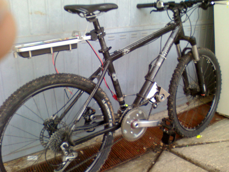

Il Cyclone montato:
131,74 KB
Ieri ho finito di montare il Cyclone, è filato tutto liscio e contrariamente a quanto prevedevo non ho riscontrato problemi di sorta. Con la bici ancora montata sul cavalletto, collego la batteria e finalmente accendo l'interruttore e provo la prima accelerata: parte ! No, non parte, maledizione ! Il motore inizia a girare per meno di un secondo e poi si blocca tutto, la batteria va in blocco e non eroga più tensione. Allora provo a staccare la batteria e ricollegarla e per fortuna la batteria si ripristina. Di nuovo, provo ad accelerare e di nuovo blocco totale. La batteria è ottima e si è sempre comportata bene, è stata fatta da Roberto ed è una 29V 20A, dovrebbe essere l'ideale per un Cyclone a 360 Watt. Stacco la batteria di Progetto ZEV e provo con una lifepo4 cinese, di scarsa qualità, mi è stata venduta come da 20A ma in realtà non sono mai riuscito a tirarci fuori più di 13 A. Accelero e questa volta parte veramente, vorrei provare un giro su strada ma fuori piove, sono tre giorni che piove dalla mattina alla sera, notte compresa.
Ed eccomi stamattina a provare questo Cyclone, faccio un giretto prudenziale di 25 km su asfalto, queste sono le mie prime impressioni (ovviamente personali e soggettive).
Aspetti positivi:
1) Il motore tira veramente tanto, si possono sfruttare bene le marce della bici, con le due corone davanti (24 e 44) e i 9 rocchetti dietro ho 18 rapporti a disposizione e variando opportunamente il rapporto posso sfruttare in maniera ottimale il motore
2) Grandi prestazioni in salita, il mio giro prevedeva tre brevi rampe al 15%, che la bici ha superato brillantemente, però alla fine dell'ultima rampa anche la cinese è andata in blocco.
3) Prestazioni eccezionali in piano, con una MTB con le ruote da 2 e le gomme poco scorrevoli, tirando l'acceleratore al massimo si può tenere agevolmente la media di 40 Km/h, la stima di 42 Km/h fatta da Cyclone penso che sia reale
4) Ottima distribuzione dei pesi, il motore (3 Kg di peso) è posto in basso, e al centro della bici, ponendo la batteria su un portapacchi posteriore la bici non risulta troppo squilibrata, come quelle che montano il sia il motore che la batteria sulla ruota di dietro.
5) Grande scorrevolezza a motore spento, pressoché identica a quella di una bici muscolare
6) Pulizia del montaggio, ci sono solo due cavi a vista: l'alimentazione del motore e l'acceleratore
Aspetti negativi
1) Per un uso ottimale è necessaria una super batteria lifepo4, minimo 20A con una capacità di scarica molto elevata. Il consumo mi sembra molto elevato, nel mio giro di 25 Km (tutto su asfalto con salite leggere e tre rampe al 15%) ho consumato 8 A, con 20 A è ipotizzabile un'autonomia di almeno 60 Km, mentre con 10 A, penso che si possa arrivare a stento ai 30 km. Da verificare il motivo della incompatibilità che ho riscontrato con la batteria di Progetto ZEV
2) L'acceleratore a pollice ha una corsa molto limitata ed è difficile modulare la potenza, per la precisione il primo 50% dello spostamento e ininfluente, il motore non parte proprio, tutta l'accelerazione è data da l'ultimo 50% della corsa dell'acceleratore.
3) Da verificare la tenuta del motore in caso di pioggia, fango e spruzzi vari. La posizione di montaggio non è il massimo come garanzia di sicurezza.
4) Estetica un po' approssimativa, il kit di montaggio è un po' rudimentale, e quella doppia catena è poco congeniale ad una bici e molto più vicina ad un motorino.
5) Rumore molto forte, il ronzio del motore si sente molto. Tutto il contrario del rumore del BPM che è praticamente inavvertibile.
Queste sono le mie prime impressioni, ho voluto provare il Cyclone con la finalità di usarlo in fuoristrada, ma fino a che non riesco a risolvere il problema della batteria non posso fare percorsi di un certo impegno, perché sono sicuro che la batteria mi andrebbe in blocco alla prima salita tosta. Speravo di poter usare la batteria di Roberto, ma purtroppo si è verificata questa incompatibilità di cui non riesco a capire il motivo. Quando riuscirò a trovare una batteria adatta, che non vada in blocco, conto di farci delle belle uscite in fuoristrada.
Come ultima cosa vorrei dire che montare questo kit è stato molto piacevole, a chi piace smanettare con la bici è un kit ideale per divertirsi un po'.
Inserito il - 25/10/2009 : 14:10:01  Mostra Profilo Invia a Dasti un Messaggio Privato  Rispondi Quotando
Complimenti! Tutto sommato mi sembra che il bilancio sia positivo.
Il tiro forte e la possibilità di arrivare a velocità sostenute sono caratteristiche che possono essere apprezzate.
Il problema della batteria non lo riesco a interpretare.
Con la Yesa 20Ah che da nuova dava 31V non ho avuto mai problemi e neanche con la 15Ah di Jimmy Wu.
Per quel che riguarda il rumore devo dire che il primo motore che ho montato è silenziosissimo quasi inavvertibile (che però è proprio diverso dai successivi anche visivamente perchè più corto) cosa che non è per il secondo e ancor meno per il terzo che è un "CW motor".

Anche per me il problema della batteria è inspiegabile. Nopn vorrei che fosse un problema del motore invece che della batteria. Il guaio, anche con la batteria cinese, si verifica sempre in fase di inizio accelerazione e si verifica anche con la ruota che gira a vuoto, sollevata. Però non so se può esistere un modo per scoprirne la causa.
@Barba49
Il rumore si avverte sempre, ovviamente è proporzionale al grado di accelerazione. Insieme al rumore del motore si sente anche il rumore della catena di trasmissione motorizzata, ma questo è molto lieve, e simile a quello della catena normale (penso sia dovuto anche al meccanismo della ruota libera).

Un momento; il motore va in blocco sempre in accelerazione anche a ruota alzata anche con la batteria cinese?
Se è così c'è un difetto nella centralina interna del motore.
Problemi del genere non li ho mai avuti con i miei tre Cyclone da 500W con nessuna batteria neanche quando usavo le PbGel da 12Ah.
Dopo il problema di centralina avuto da Kenuser, un altro caso negativo è molto preoccupante.
A proposito di blocco del motore già Stieri lamentava un problema simile proprio con il 360W.

Dasti, per la precisione è la batteria che va in blocco (non eroga più tensione), sicuramente a causa di qualcosa che accade nel motore o nella centralina. Con la batteria di Roberto non sono riuscito a fare nemmeno 10 metri, e il blocco si presenta anche con la bici sollevata con la ruota che gira a vuoto. Con la batteria cinese la bici, con la ruota sollevata, funziona bene. Il blocco, nel mio giro di prova di stamattina, si è verificato alla fine di una rampa ripida, quando ho tolto il gas e poi ho provato ad accelerare di nuovo. Un secondo blocco si è verificato quando ho provato ad accelerare per fare una salita senza pedalare. Non so cosa pensare, penso di provare a scrivere al tizio di eclipsebikes per spiegargli l'accaduto ed eventualmente avere qualche dritta. I difetti che accadano in maniera casuale, sono quelli più antipatici da diagnosticare e da riparare.
Per quanto riguarda il rumore del motore, si tratta del ronzio elettrico del motore, i difetti di allineamento penso che non siano rilevanti sotto questo aspetto, perchè incidono solo sui fruscii meccanici.
Non è neppure detto che si tratti dello stesso problema. Nei 2 casi delle salite non è che la centralina si era surriscaldata? perche' mi ricorda il problema che avevo con l'ezee.
36467 Messaggi
Inserito il - 25/10/2009 : 22:31:48  Mostra Profilo Invia a Barba 49 un Messaggio Privato  Rispondi Quotando
Sembra che i BMS delle tue batterie (specialmente quella di Roberto) non sopportino lo spunto iniziale richiesto da quel motore, e questo è strano visto che dovrebbero tirare fuori tranquillamente 50A. Ci vorrebbe un Watts-up e vedere gli assorbimenti reali.

Effettivamente aprendo il bag della batteria la centralina era un po' calda, potrebbero essere due problemi diversi. Anche perchè una batteria scadente da 13 A potrebbe avere problemi dovuti all'eccessiva scarica richiesto dal motore
@barba49
Mettendo la bicicletta sollevata ho usato il watts-up, per vedere l'assorbimento, portando l'acceleratore al massimo il picco di assorbimento è di 5 A, quindi non penso che sia dovuto all'eccessiva richiesta di corrente del motore (anche se mi sembra un valore molto alto per una ruota che gira a vuoto). La cosa mi fa un po' impazzire perchè con la batteria di Roberto mettendo la bici sul banco il difetto non si verifica sempre, mentre mettendo la bici a terra ho solo lo spunto iniziale di un attimo e poi si blocca tutto. Ho provato con un'altra piccola batteria autocostruita da 8A, che però usa lo stesso BMS comprato da Roberto e il comportamento è identico: blocco immediato. Forse i BMS di Roberto hanno qualcosa di incompatibile con i Cyclone (o forse solo con il mio Cicloncino da 360 W) ?

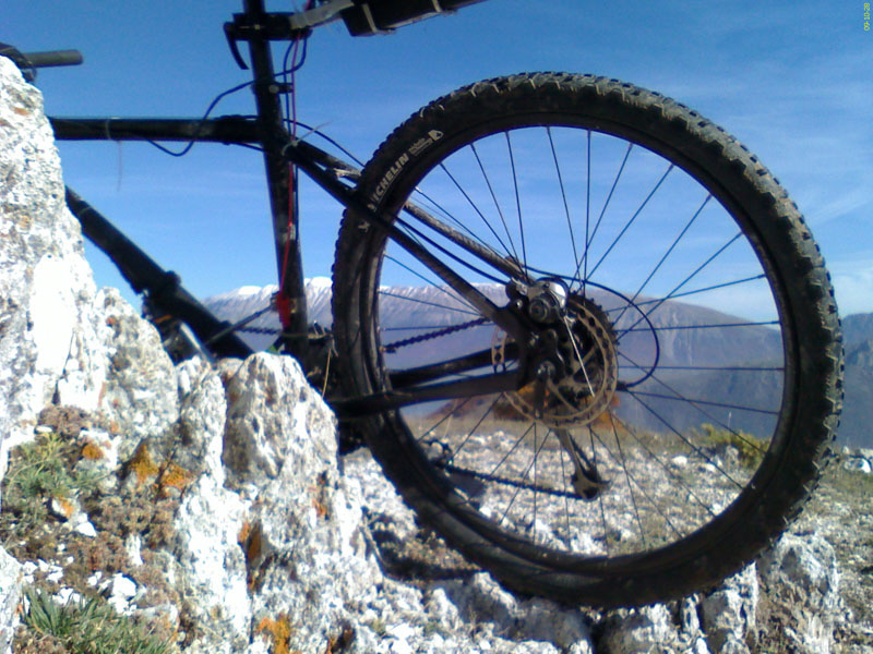

Scusate rompo le scatole ancora sul Cyclone, ma viaggio sull'onda dell'entusiasmo per la prova di oggi. Ho seguito il consiglio di kenuser e ho tolto il BMS dalla batteria di Roberto e ho risolto il problema del blocco della batteria, poi ho tolto la molla dall'acceleratore così da riuscire a dosare la potenza del motore finemente e in modo costante. Finalmente son partito per il mio solito giro in montagna, ho fatto 1200 m di dislivello su sterrato con una facilità straordinaria, anche le salite più ripide si superano facilmente, senza il bisogno di dare la massima potenza, ma rimanendo su un 70-80 % . Se per caso, a me è capitato qualche volta per sbaglio, si porta l'acceleratore al massimo, la bici scatta con veemenza anche su tratti ripidi. E' straordinariamente ampia la gamma di variazioni di coppia che si può dare sfruttando adeguatamente la combinazione motore e cambio. Si può passare da salite ripidissime fatte a 8 Km/h a sparate in pianura a 40 Km/h, e il motore da sempre il massimo. Ora penso di aver terminato con i tanti esperimenti, non so come si possa immaginare qualcosa di meglio per il fuoristrada in bici, credo che questa sia, almeno per me, la soluzione finale e definitiva. Il consumo di corrente è stato di 16 A, molto simile a quello del BPM, e comunque un consumo del tutto accettabile. Per la cronaca l'analyzer ha registrato un picco di 43 A.
@job: il tuo analyzer ha lo spinotto per il controller (il kit Ezee mi sembra che preveda uno spinotto apposito), lo stand alone ha solo le due connessioni bipolari per il controller e per la batteria. Quindi si tratta di fare un piccolo circuito per collegarlo all'acceleratore, in modo da attivare le funzioni di limitazione. In rete ho trovato qualche schema ma non è per niente chiara la cosa, almeno per me.
174,27 KB

Ciao Lupo vedo che hai raggiunto la vetta! Beato te non vedo l'ora di fare altrettanto...

- a quanti volt taglia la centralina?
- quanto pesa il tuo pacco batterie da 20ah? vedo che lo monti sul classico portapacchi Deca con portata max di 8kg, regge bene i contraccolpi?
Vogliamo + fotoooooooo
ps. eliminando il BMS hai protetto il tutto con fusibile giusto? quale valore?

Veramente è un punto abbastanza alto (1600 m)ma non la vetta. Ma mi bastava.

Il pacco pesa 6.5 Kg, lo monto su quel portapacchi ormai da molto tempo su varie bici, finora non ho mai avuto problemi.
Avevo montato un fusibile da 25 A che perà è regolarmente saltato sull'ultima salita, allora ho eliminato il fusibile e ho fatto un collegamento di fortuna. Secondo me va messo un fusibile da 40 A, un pacco da 20 A dovrebbe avere almeno 2C di capacità di scarica, quindi non credo che ci siano problemi di sovrascarica, anche perchè io uso un motore da 350 watt, che nominalmente dovrebbe avere un consumo di picco di 32 A, anche se l'analyst ha registrato 43 A.
Di foto ne avevo fatte tante, ma ho avuto problemi con la schedina di memoria del telefono e mi è rimasta solo quella che ho postato. Comunque nei prossimi giorni è previsto bel tempo. e penso di fare dei bei giri, con tante foto .... Ciao
