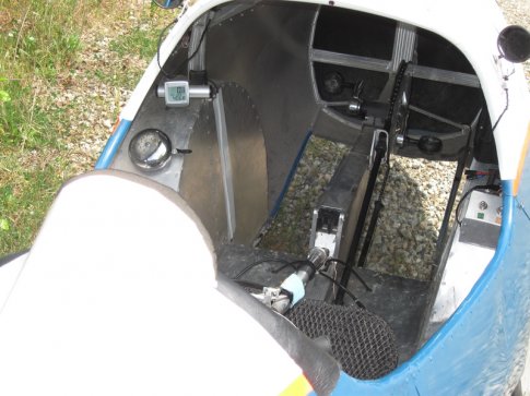

Ciao a tutti,
ho acquistato un velomobile del peso di circa 30 kg
vorrei metterci un kit elettrico (legale) che non stia nel mozzo perché lì c'è il dual drive- il kit "originale" nel senso di consigliato dal produttore costicchia (1900 euro http://www.alleweder.com/html/tretkurbelantrieb.html)
Mi sapete dare un consiglio su delle alternative dignitose ma più economiche?
Microbike?
Cyclone?
Lorenzo

di quanto spazio avrei bisogno?

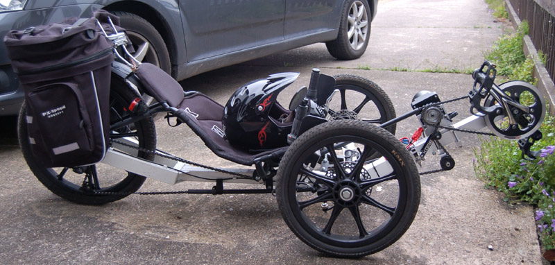

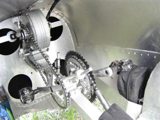

ho visto che i motori più diffusi hanno trovato due diverse soluzioni di posizionamento - la foto più grande però riguarda un motore in presa diretta senza la pedivella libera quindi un pò diverso dai due kit in questione...o forse è stato montato così semplicemente perché in quel tipo di velomobile probabilmente non si può andare oltre perchè i 4 fori ovali sono troppo piccoli o sfasati rispetto al passaggio della trasmissione..
invece nella foto piccola c'è il kit "d'ordinanza" (molto simile agli altri suddetti)che però è montato dopo la pedivella, rispetto al corpo del conducente
ho visto invece nelle foto dei vari montaggi del microbike che viene a trovarsi sempre prima della pedivella....
è necessario posizionarlo così?

19,37 KB
HENKA
740 Messaggi
Inserito il - 20/06/2009 : 13:28:19  Mostra Profilo Invia a HENKA un Messaggio Privato  Rispondi Quotando
il primo kit che hai mostrato sembra proprio un hub senza le sedi x i raggi... solo mi sembra che con quel collegamento trascina anche i pedali
nine fr 154 35v da solo
Inserito il - 20/06/2009 : 17:58:06  Mostra Profilo Invia a Dasti un Messaggio Privato  Rispondi Quotando
Anche a me sembra che il primo kit trascini i pedali; il secondo, invece, è sicuramente un Cyclone.

il primo kit è montato qua: http://www.humanpoweredmessages.com/construct/stokemonkey.html
ed il produttore è questo: http://cleverchimp.com/ è un 500watt
