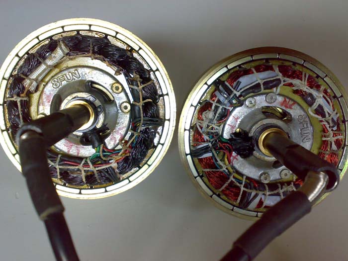

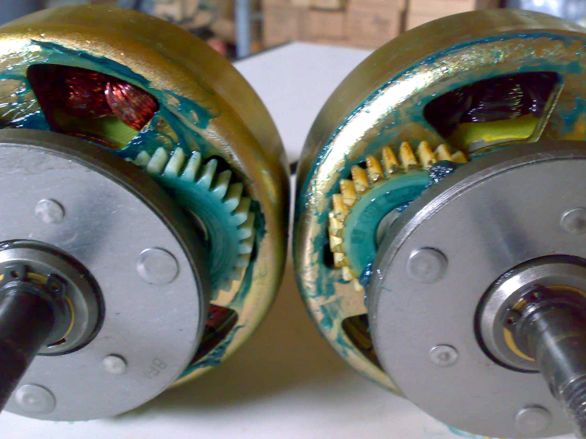

Signori...
è un caldo infernale stassera, ne approfitto, dato che come dice
Henka abbiamo testato un pò più a fondo il motore in questione,
per farvi vedere come è diventato un motore, il posteriore SWXH
nativo a 24V dopo c.ca 1000 km di uso abbastanza intensivo, diciamo, senza la paura di romperlo.
i primi 200 km c.ca sono stati eseguiti con una batteria da 24V e con centralina da 32A
con quindi più di 800w di picco, dato che la batteria in questione è stata una gradita sorpresa,
poichè anche se solo da 15AH non è mai scesa sotto i 26V...
poi il resto a 36V con quindi 1200w di picco
489,99 KB
a sx il motore nuovo mai usato, con il suo bel grasso "che ancora"
non ha subito una bella centrifugata a 60/70 gradi e con gli avvolgimenti belli rossi, a dx il motore del test
con gli avvolgimenti un pò abbronzati....
gli ingranaggi, invece a parte un colorino giallo vaniglia, sono uguali a quelli nuovi.

ma e' normale che si "abbronzino" o sono vicini al limite ?
su ES avevo visto delle foto di un motore "andato" e aveva avvolgimenti neri come quelli ....
sto imparando il monociclo
36470 Messaggi
Inserito il - 23/07/2009 : 08:47:47  Mostra Profilo Invia a Barba 49 un Messaggio Privato  Rispondi Quotando
@ Ericmann200o: Non è normale, ma come ha precisato Alcedo, il motore ha raggiunto i 70° di temperatura e le bobine sono la parte che scalda di più. Forse, per usi esasperati, varrebbe la pena di perdere l'impermeabilizzazione pur di poterle raffreddare con un flusso di aria. Bene che arrivino i primi riscontri non ricavati da ES ma dall'uso sulle nostre strade. Grazie Alcedo...
7768 Messaggi
Inserito il - 23/07/2009 : 09:28:01  Mostra Profilo Invia a job un Messaggio Privato  Rispondi Quotando
Mi associo nel ringraziare Alcedo per questa foto/documento molto interessante che ha voluto donare al forum

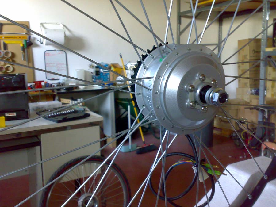

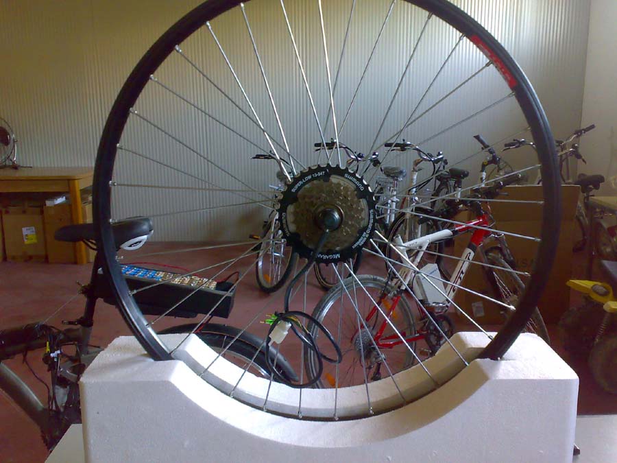

ecco il tuo nuovo motore Henka....
101,3 KB
come dici non lo vedi???
ma è perchè così piccolo che passa inosservato..
101,59 KB
Ciao a presto...

Inserito il - 24/07/2009 : 14:23:39  Mostra Profilo Invia a HENKA un Messaggio Privato  Rispondi Quotando
è proprio come lo volevo! nascosto dal megarange! adesso non mi resta che mettere un disco dall'altra parte e chi lo vede più?
poi magari una bella borraccia da 24 o 36V
che batterie interessanti sullo sfondo... riesci a fornire anche contenitori?
per collegarlo alla mia centralina c'è una procedura o devo andare x tentativi?

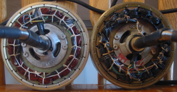

Io non esagererei troppo con le sovralimentazioni al SWXH bafang:
guardate anche queste foto significative tratte da Endless-sphere.com
indovinate quale dei due motori è stato sovralimentato ?
91,66 KB
Qui il post che ne parla: https://endless-sphere.com/forums/viewtopic.php?f=2&t=10185
Magari un motore cotto gira ancora ma per quanto ?

Job, il motore cotto, che hai postato è stato alimentato al doppio della tensione, cosa che io sconsiglio vivamente, se lo si alimeta con 12V in più e non si esagera con gli ampere, ve lo godete per tanto tempo, guarda questa foto e confrontala con quella di ES
85,02 KB
come puoi vedere il mio ha solo gli avvolgimenti più scuri il resto è identico, nell'altra foto anche i magneti hanno preso una bella scottata, poi considera che al mio motore sono stati dati 32A... e non ha fatto 20km, ma veramente tanti di più, anche se so perfettamente che 1000km sono veramente pochi per un motore.
Rileggendo l'articolo mi pare di aver capito che le batterie erano sempre le stesse da 60V ma che la differenza l'hanno fatta i 2 controller diversi:
il 36V 350W max corrente di 25A
il 48V 600W max corrente di 30A
Quindi il secondo sviluppava la bellezza di 60*30 = 1800W che in continuo ti credo che fondono tutto.

Inserito il - 27/07/2009 : 22:49:33  Mostra Profilo Invia a HENKA un Messaggio Privato  Rispondi Quotando
arrivato oggi e già montato con relativo giretto dell'isolato in piena notte con tutti i fili svolazzanti e senza luci
l'aspetto è veramente appagante! piccolo, bel cerchio made in italy e dei raggi inox che sembrano enormi! + grossi di quelli del nine x capirci.
ho trovato dal biciaio un bel disco deore usato con pinza sconosciuta e il necessario x il montaggio a 10 euri che non mi sembra male! (solo che per montare la pinza devo spostare attacco del portapacchi e parafango)
tra l'altro il disco credo faccia anche da buon dissipatore del calore del motore
facile il montaggio con 2 sole rondelle (anticoppia) di generose dimensioni e ben fatte, ci entra giusto. solo sembra scampanato a sx di qualche mm ma qualche piccolo aggiustamento credo sia normale...
unica nota dolente la raggiatura della ruota nonostante le rassicurazioni che chi faceva la finitura sapesse il fatto suo è realmente molto ovalizzato! almeno 4-5mm, mentre sul dx-sx è quasi perfetto e del resto è appena nato e si deve adattare, credo. ci farò un po' di strada e lo porto a centrare...
ha gli stessi connettori del nine, basta spostare 2 fili dei sensori e fare combaciare tutti i colori ed è fatta. almeno credo, ma mi sembra giri bene e il watt's up mi da 18,5Ap se ci fosse qualche filo sbagliato credo che non riuscirebbe a dare piena potenza.
purtroppo ho fatto solo una 50ina di metri e poi mi ha "cuttato" la batteria scarica.
problema che mi sono ritrovato e non avrei mai creduto è che pur con solo una 10Ah 48v sul bauletto post. in cavalletto tende mooolto facilmente a impennarsi e cadere... ci vuole la batteria davanti o sul triangolo... o forse un cavalletto posteriore, boh!
rumore poco o niente simile come intensità al nine ma molto al di sotto (x esempio) ai geared di bici già pronte
ha un adesivo tondo con scritto 28, significa che è rapportato x la ruota da 28"? credevo fossero tutti uguali. forse ci sono diversi tipi di ingranaggi?
