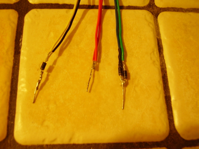

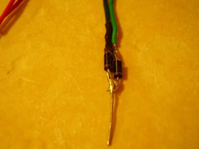

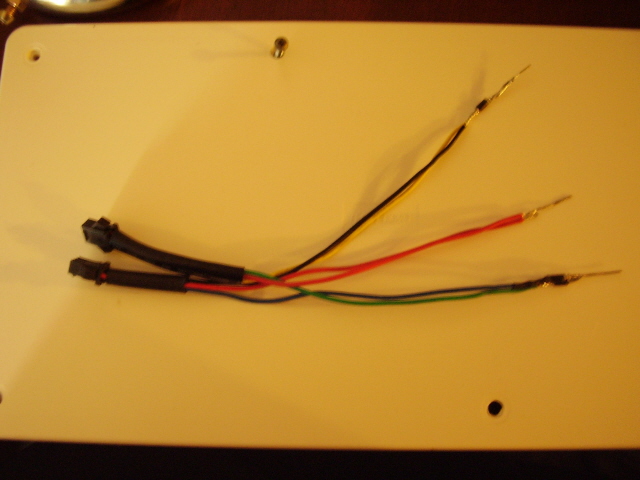

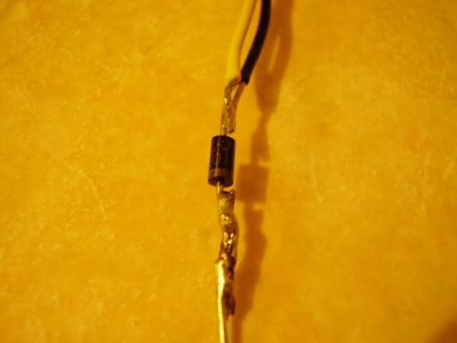

Sly 750
111 Messaggi
Inserito il - 04/09/2009 : 13:32:49  Mostra Profilo Invia a Sly 750 un Messaggio Privato  Rispondi Quotando
Posto le foto dei fili con i diodi, se questo può aiutare, comunque senti i consigli degli esperti in elettronica, e, soprattutto bisogna conoscere il funzionamento esatto della centralina.
Ciao, in bocca al lupo!!

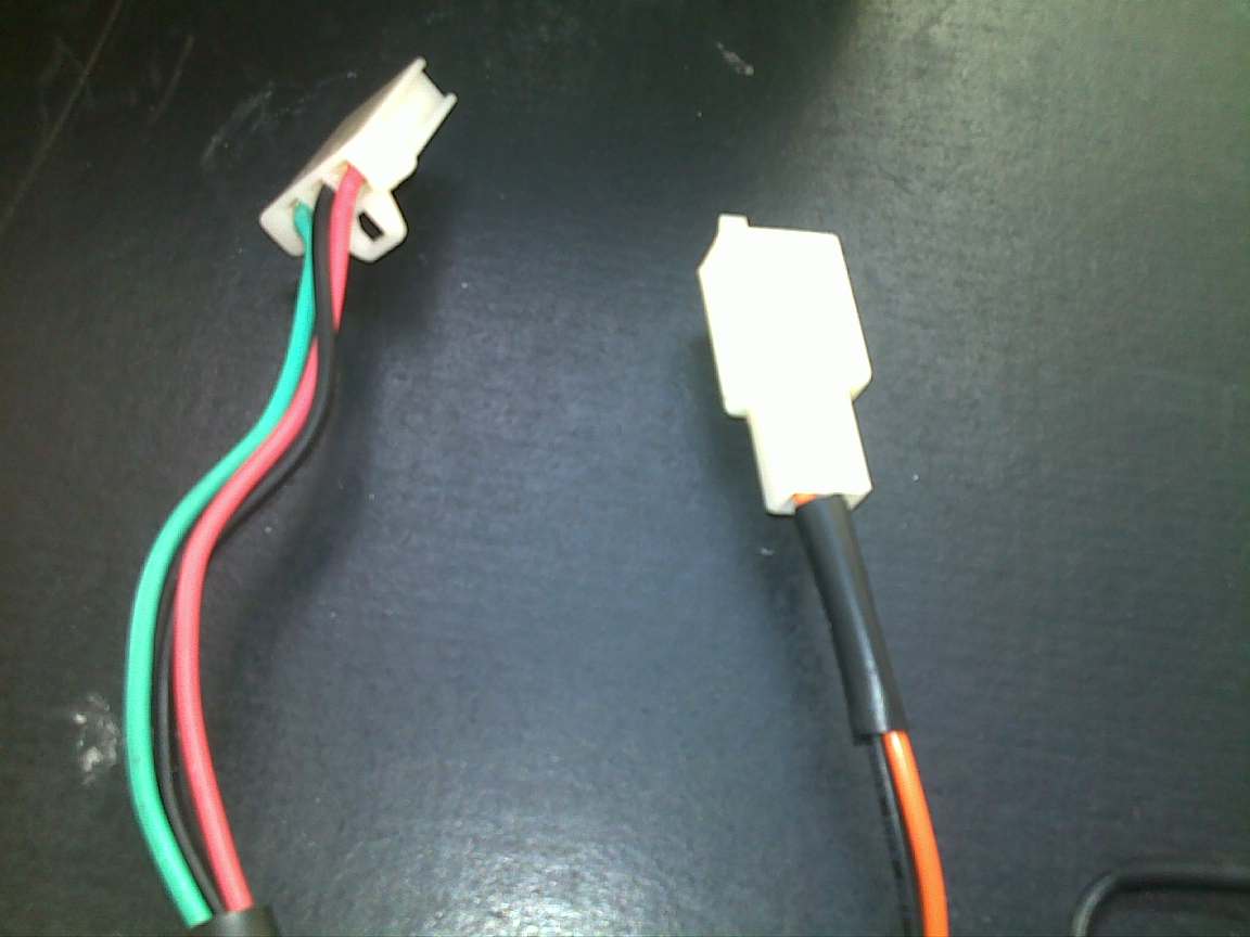

te5ta
513 Messaggi
Inserito il - 10/09/2009 : 11:16:44  Mostra Profilo Invia a te5ta un Messaggio Privato  Rispondi Quotando
siccome ho saputo che nella mia centralina(xbafang di alcedo) se accelero e faccio a meno di pedalare, nonostatante il pass la bici va lo stesso, voorei chiedervi aiuto per realizzare il pilsante...
60,11 KB
il cavo di sinistra è quello del gas...
penso io:
rosso=positivo
nero=negativo
verde=portante reostato...
quindi se collego un pulsante il verde e il rosso ho gas pieno...o no??
oppure i devo mettere una resistenza???
non cè nessuno che mi dice le tensioni dei vostri gas a manetta??
se l'entrata è a 5v è l'uscita mettiamo a 3, mi calcolo la restistenza da montare in serie prima del pulsante...
il fili di destra dovrebbe essere quello del cut off. pensavo (visto che non ho le leve con i micro) di farci un'altro pulsantino per le emergenze...
che ne dite???chi mi aiuta?
