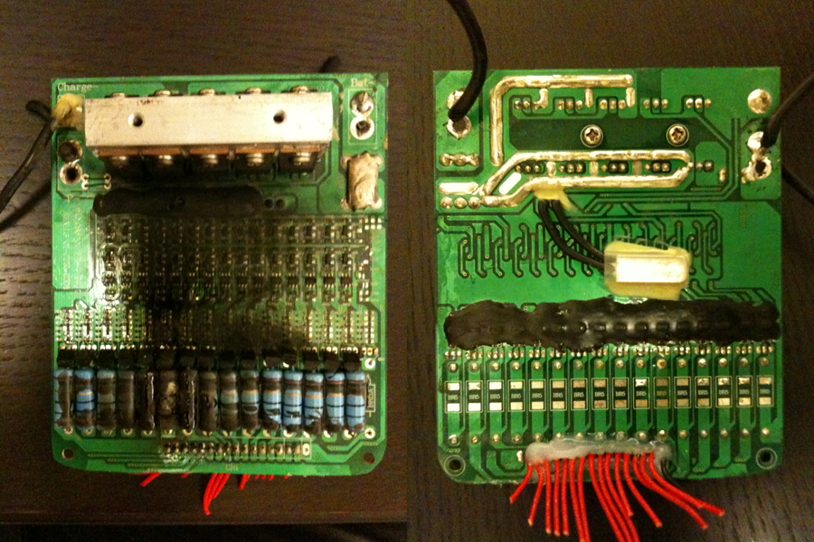

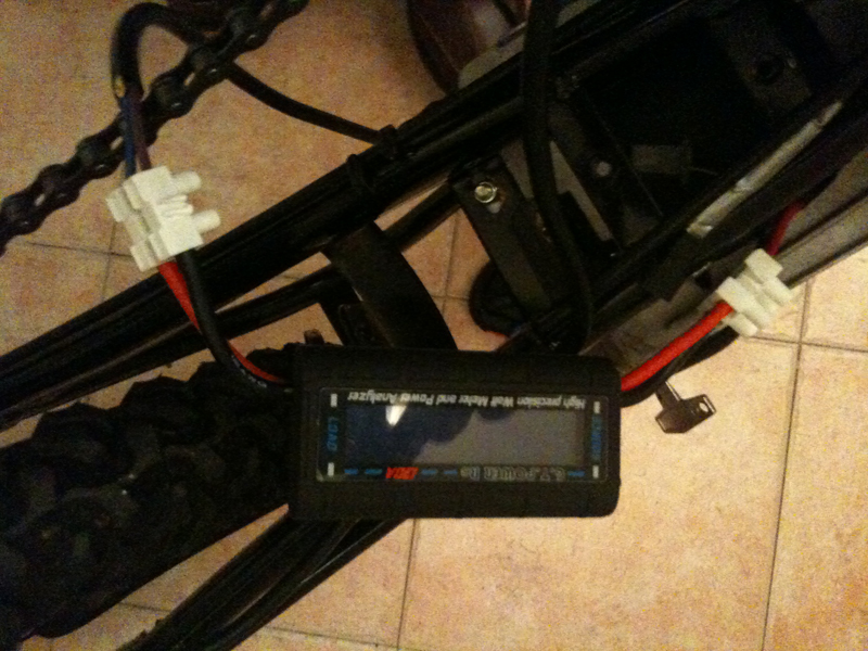

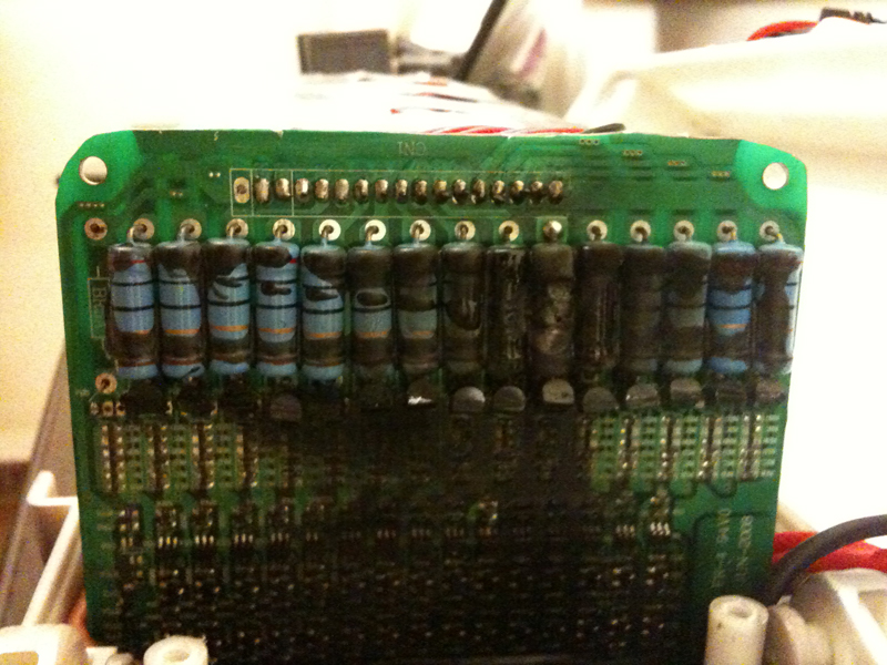

Irritato dal tutto decido di acquistare un watt's up e capire come si sta scaricando la batteria e cosa stia succedendo.
Questa sera lo monto accendo e PUFF!!! sfiammata e BMS bruciato!!!

Vediamo le prime cose da fare. Tu dici che ha sfiammato il bms. Hai visto fumo e fiamme solo dal bms o anche dalla batteria? la batteria si è scaldata?
Certamente rimuoverei il bms - subito! - e controllerei la tensione di ciascun elemento.
Poi cercherei un bms, come hai già immaginato.
Per ora lascia stare il watt's up e posta un pò di foto dei cablaggi che hai fatto...

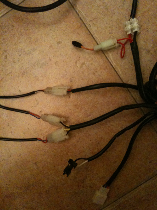

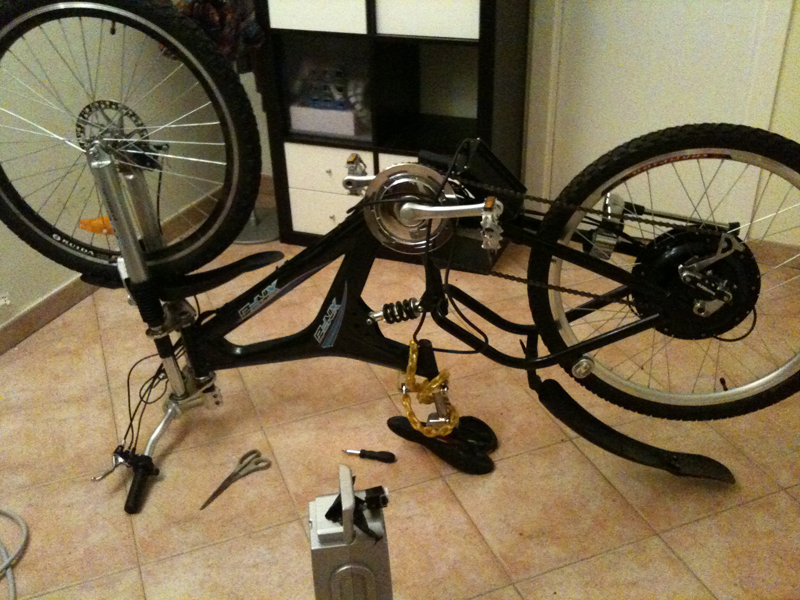

Ho fatto qualche foto, ve le posto (la bici, il watt's up ed il controller fuso).
Ma qualcuno mi sa dire perchè s'è fuso il bms?

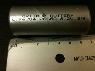

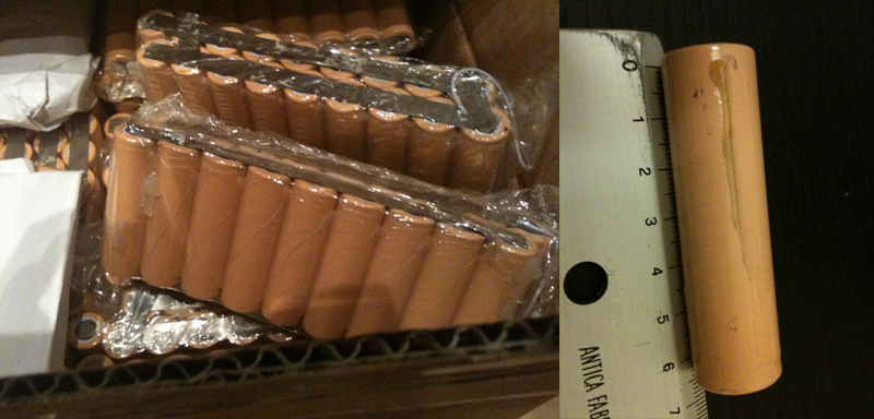

mi sono dimenticato le foto... eccole.
Intanto vi do qualche dato in più, ecco cosa ho:
Motore 250W 24v brushless
Motore 1000W 48v brushed
Motore 800W 48v nine High speed
Centralina per motore brushed
Centralina infineon mini programmabile
Centralina nine con chip infineon
2 batterie al piombo 12v con charger
1 batteria LiFePo4 costruita da progetto zev con 15 elementi 52v 14Ah con charger
Celle sufficenti per creare una batteria 48v 20Ah che ho smontato da una batteria LiFePo4 cercando di cambiargli forma
Watt's Up
Trottle, pas, cavetteria e varie...
Vi ripeto, quasi mi torna la voglia di riprovarci ma se qualcuno si prende tutto sono più contento perchè non ho più molta voglia di rimettermici su...
1020,39 KB
1410,25 KB
1145,05 KB

Azzardo ad indovinare perchè si è fuso il bms: hai collegato il watt's up fra il + e il - invece che in serie al positivo, e hai fatto un mega-corto.

l'idea di dare via tutto nasce da questa bici:
http://www.greenspeed.us/tidalforce_electric_motor.htmc
he mi piace assai...

Inserito il - 20/11/2009 : 13:51:06  Mostra Profilo Invia a fabianix un Messaggio Privato  Rispondi Quotando
ma dove sono i mosfet di potenza? quel bms non mi piace granchè..

signori miei, ho fatto un casino con le batterie.
1) Sono andato in magazzino ed ho ricontato le batterie (quelle di colore salmone) del primo pacco sono 290!!! le ho misurate con un tester e fanno 3,3v (non so se sono cariche al massimo) ma non so quanti Ah.
250,01 KB
2) Le batterie (LiFePO4 26650 3.2v 3Ah) del secondo pacco (quelle grige) sono 60 (quindici erano i fili attaccatti al BMS ed ho dato per scontato che fossero 15 batterie invece sono 60)!!!
84,66 KB
Allego un po' di foto:
372,23 KB
Collegamenti della centralina (bianco/nero staccato, antifurto attaccato, e altro connettrore con tre fili non so cosa sia...)
545,04 KB
BMS bruciato
363,13 KB
Watt's Up inserito tra batteria e centralina.

Inserito il - 20/11/2009 : 22:38:08  Mostra Profilo Invia a Barba 49 un Messaggio Privato  Rispondi Quotando
@Alexcaf: La prima batteria è costituita da celle 18650 da 1,1Ah ed è 48v-20Ah mentre la seconda è composta da celle 26650 da 3Ah e non è da 14Ah ma da 12Ah. Essendo composta da 15 elementi ha già di suo una tensione piuttosto bassa, se poi consideri che la colleghi ad un 800w è ovvio che fa pochi chilometri. Era molto più adatta la batteria cinese, sia come tensione che come capacità...

Inserito il - 21/11/2009 : 10:52:34  Mostra Profilo Invia a fabianix un Messaggio Privato  Rispondi Quotando
ora è tutto più chiaro...i mosfet sono quelli montati sul blocchetto di alluminio e non mi sembrano saltati, dovrebbero essere saltate solo le resistenze, forse puoi recuperare il BMS, rivolgiti ad un negozio di elettronica, magari è possibile ripararlo (a patto di spenderci veramente poco, se ti chiedono 20€ per sostituire le res bruciate lascia perdere, non è detto che poi funzioni)
