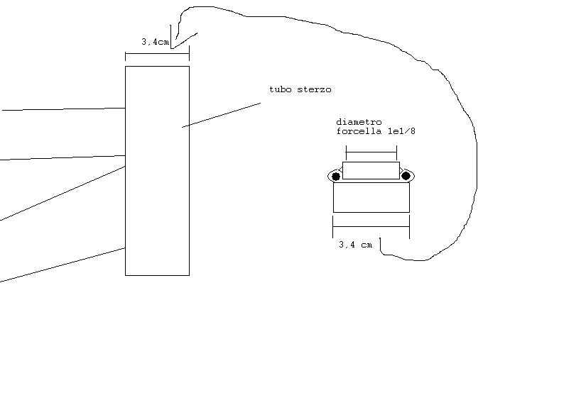

Inserito il - 14/03/2010 : 15:34:00  Mostra Profilo  Clicca per vedere l'indirizzo MSN di Petor Invia a Petor un Messaggio Privato  Rispondi Quotando
scusate, ho comprato una serie sterzo da 1e1/8 ma non va bene, perche la sede sul tubo dello sterzo (il telaio) e' credo piu gramde dello standard.
allego foto.
23,22 KB
qualcuno sa indicarmi dove comprare una serie sterzo con queste misure?
oppure ci sono degli adattatori, ma vorrei evitarli.

dumil
1484 Messaggi
Inserito il - 14/03/2010 : 19:52:25  Mostra Profilo Invia a dumil un Messaggio Privato  Rispondi Quotando
Accertati del diametro interno, quello esterno serve a poco
se hai un canotto da 1 e 1/4 ci sono gli adattatori, io ne ho dovuto comprare uno. Purtroppo si trovano quasi solo in germania. Dove l'ho trovato io mi pare non ci sia più. Costava sui 3 euro, spesi di più per la spedizione.
Altrimenti tornitore, in fondo è solo uno spessore

Inserito il - 14/03/2010 : 19:57:06  Mostra Profilo  Clicca per vedere l'indirizzo MSN di Petor Invia a Petor un Messaggio Privato  Rispondi Quotando
3,4 cm e' quello interno, dove vanno alloggiate le calotte dei cuscinetti

Inserito il - 14/03/2010 : 20:19:41  Mostra Profilo Invia a dumil un Messaggio Privato  Rispondi Quotando
3,4 è strano, mi risulterebbe 31,75 per 1 e 1/4 e 28,57 per 1 e 1/8. Non mi risulta che esistano altre misure.

Inserito il - 14/03/2010 : 20:44:55  Mostra Profilo  Clicca per vedere l'indirizzo MSN di Petor Invia a Petor un Messaggio Privato  Rispondi Quotando
dalle tabelle su quel link risulta corretto invece.... vedi un po...

Inserito il - 14/03/2010 : 21:24:43  Mostra Profilo Invia a dumil un Messaggio Privato  Rispondi Quotando
dovrebbe essere 33.9 cioè, la serie sterzo ti ci sciacqua?

Inserito il - 14/03/2010 : 21:49:31  Mostra Profilo  Clicca per vedere l'indirizzo MSN di Petor Invia a Petor un Messaggio Privato  Rispondi Quotando
stiamo parlando di 0,1mm il problema non e' quello, e' che mi hanno dato una ss che e' appena piu grande di 1e1/8: quasi mi casca dentro il tubo sterzo...
cmq mo risolvo pure questo.

ok, la forcella della racing e' headset, la city monta la tradizionale con filettatura in alto.
ora ho montato la forcella headset, come la racing.
se vuoi sostituire solo la forcella ti consiglio di misurare il calibro che molto probabilmente e' 1e1/8 e la vai a comprare.
vedi se vuoi i v-brake o i dischi, e la rimonti al posto di quella vecchia, mantenendo la serie sterzo, se non ha problemi.
i buchi sul posteriore stanno sul forcellone all'altezza del mozzo dietro , dove sulla city ci va su uno il portapacchi e sull'altro il parafango.

le misure da tenere conto per la forcella, che trallaltro non ho ancora montato, ve le comunico in settimana, perche monto la mia e confermo o smentisco quelle gia date nel disegno di un post precedente.
per jumper ho trovato la pipa regolabile che va bene a noi a 28euri
poi trovarlo a via assisi fratelli bacco srl. molto cordiali e precisi. lo consiglio fortemente.
per sicurezza misurati il diametro del canotto forcella , perche il mio e' da 1e1/8, come credo che sia il tuo. per sicurezza misuralo.
