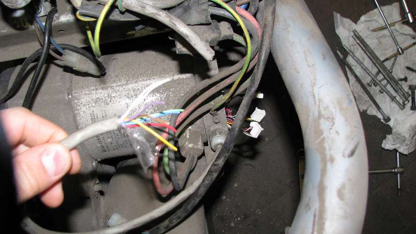

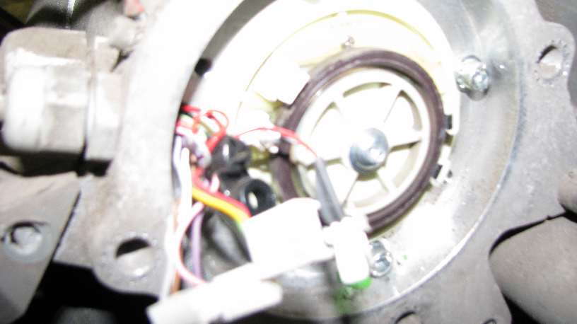

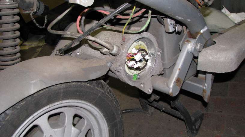

Inserito il - 13/02/2011 : 15:52:58  Mostra Profilo Invia a GuidoodiuG un Messaggio Privato  Rispondi Quotando
Ho tentato di aprire il motore per capire dove arrivano i fili ma oltre al fatto che ci ho messo un secolo per svitare le varie brucole causa ruggine malefica ho scoperto che alcuni fili sono del sensore di velocità, ma gli altri non sono riuscito a capire cosa sono visto che ci sono diversi connettori che vanno dentro e che i vari cavi si intrecciano fra loro uscendo in gruppi di 3 e 4 e tra le altre cose non riesco a svitare l'ultima brucola che sta perfettamente incastrata in un punto bello inaccessibile dietro al forcellone per cui non riesco a togliere il motore se non trapanando uno dei suoi fermi ora penso seriamente ad una sensorless perchè di provare a caso i fili dei sensori e rischiare di bruciare la centralina Lyen proprio non mi va. Altrimenti c'è sempre l'opzione del motore hub ma quella sarà veramentel'ultima spiaggia
intanto un paio di foto per rendere l'idea:

Inserito il - 13/02/2011 : 16:13:07  Mostra Profilo Invia a imayoda un Messaggio Privato  Rispondi Quotando
guido, a quanto arrivano di potenza le centraline sensorless in commercio?? la trovi così potente o ne elabori una ?
GuidoodiuG
646 Messaggi
Inserito il - 13/02/2011 : 17:05:49  Mostra Profilo Invia a GuidoodiuG un Messaggio Privato  Rispondi Quotando
In teoria avevo pensato di rimediarne una di quelle cinesi tanto per vedere come va a pochi euri, tipo quelle di ebike-bmsbattery.com e poi ovviamente la shuntavo per tirargli fuori un po più di potenza.
Poi se il motore va più o meno bene, nel senso che almeno il singhiozzamento dovuto alla non "acchiappo" della fase è ben smorzato dalla forte riduzione dovuta alla trasmissione finale, avevo pensato di passare direttamente alle Kelly sensorless che però costano molto dippiù delle sensored dei pari modelli equivalenti, ma almeno mi auguro che la spesa ne valga la pena.
http://superbaics.forumfree.it

Inserito il - 13/02/2011 : 18:39:41  Mostra Profilo Invia a mineblu un Messaggio Privato  Rispondi Quotando
Per i fili, puoi provare a chiedere alla ditta che fa il motore se ti manda un datasheet!!
RH 205 HT
SuperZ83
Abruzzo
517 Messaggi
Inserito il - 13/02/2011 : 21:25:24  Mostra Profilo Invia a SuperZ83 un Messaggio Privato  Rispondi Quotando
Se riesci a farti prestare un Oscilloscopio da qualcuno puoi collegare il motore a quest'ultimo in questo modo
