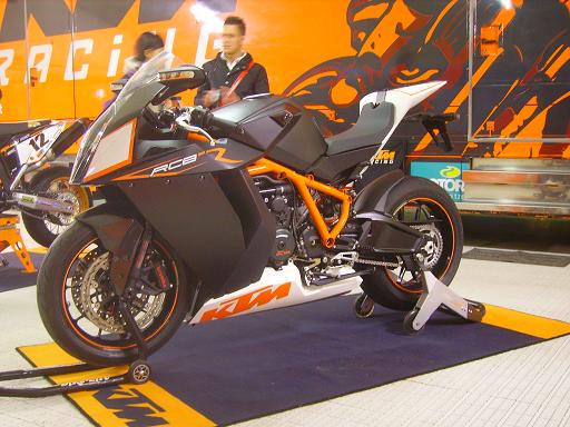

la mavizen, su base ktm è la moto che dovrebbe prendere alex dall'inghilterra.. l'unico ostacolo per ora è la legge italiana!
forse ce la farà ad essere il primo centauro elettrico italiano. forza alex!
la base sarebbe questa moto, vista al motor show:
63,08 KB
per quanto riguarda noi, mi sa che quest'anno non ce la facciamo a costruire la moto per il TTXGP

No bentax non è la mavizen è quella del 2009 la prima moto del ttxgp !

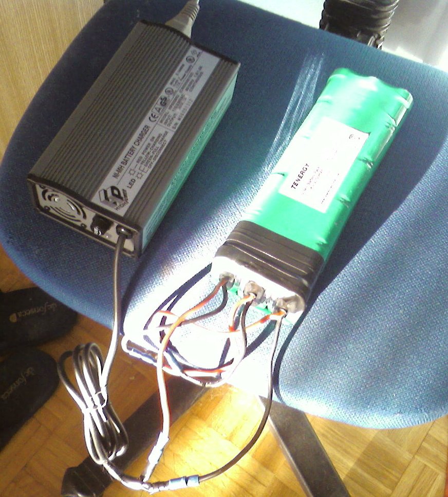

Il controller a 72v in foto è quello a sinistra giusto? Ma i controller scaldano?
A proposito, chiudevo sempre i post senza ricambiare i ringraziamenti...quando ci incontreremo mi pagherete una birra (a testa hi hi hi).

Agni 95 reinforced.. Buona fortuna! ;)
Quello nella tua foto è un caricabatterie, e i controller in genere non scaldano molto, dipende dalla loro efficienza.

Si anche io mi sono scordato di ringraziare e-bikers Grazie sei già parte integrante del progetto senza esserti mosso da li.
Nella foto che hai postato (che è mia tra l'altro) quello di sinistra è un charger per il pacco nimh non un controller.
