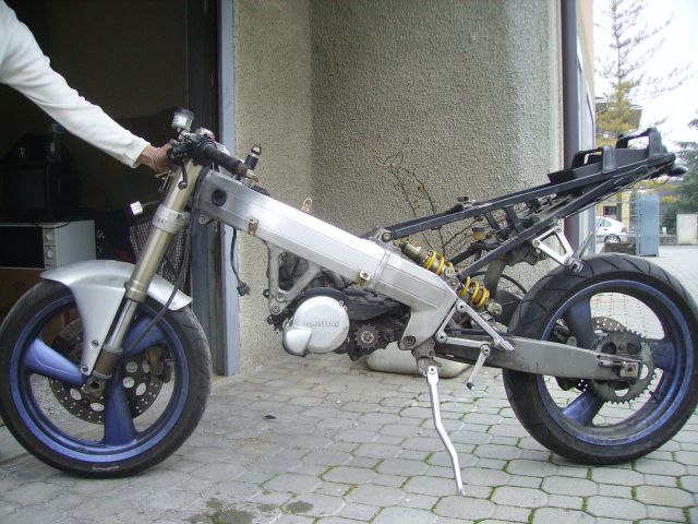

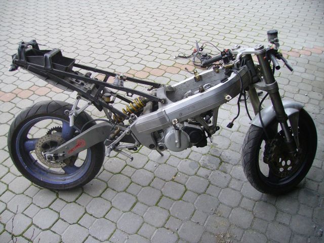

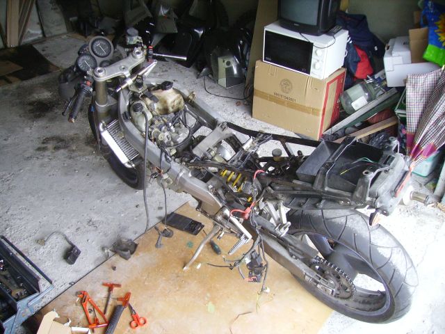

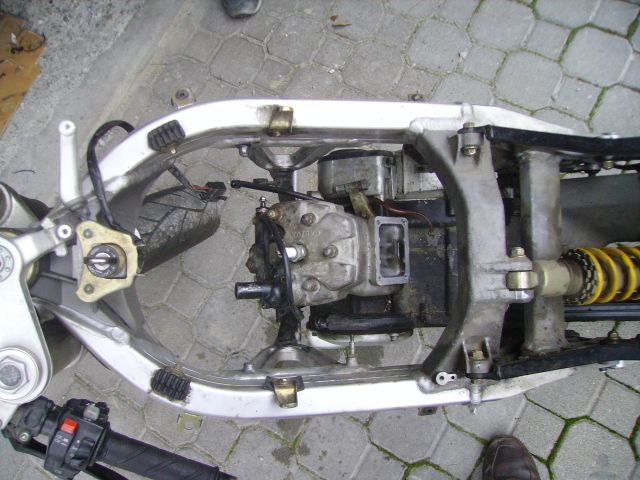

Bentax
1559 Messaggi
Inserito il - 01/03/2010 : 17:59:17  Mostra Profilo Invia a Bentax un Messaggio Privato  Rispondi Quotando
alex ed io abbiamo smontato la moto !! (ma quanta roba c'era???)
dopo una domenica passata tra grassi e oli, ecco il risultato:
92,73 KB
moto aperta
93,99 KB
moto quasi purificata dai miasmi petrolchimici
90,16 KB
profilo pulito della moto
82,5 KB
lo spazio libero per le batterie!
veramente manca da tirare giù il monoblocco del motore

bella cicci, finalmente la pappa!
ma il cambio si può sperare di usarlo?

Inserito il - 01/03/2010 : 20:55:09  Mostra Profilo Invia a ivanio un Messaggio Privato  Rispondi Quotando
Credo che se vogliono riutilizzare il cambio, devono rifare l'albero del motore senza manovellismo
con l'attacco per il pignone,dalla parte del volano
A 7 marce, per un motore elettrico mi sembrano tante.

sfiamma
160 Messaggi
Inserito il - 01/03/2010 : 20:59:17  Mostra Profilo  Clicca per vedere l'indirizzo MSN di sfiamma Invia a sfiamma un Messaggio Privato  Rispondi Quotando
Cmq, siete sicuri di non voler usare il cambio?
Lo svantaggio sarebbe qualche kg di peso, e meno spazio per batterie e motore...
però i punti di vantaggio sono :
1) non potete bombardarla di batterie, se va per strada non puo pesare 200kg sennò è inguidabile
2) se tenete il cambio avete gia il pignone d'uscita della catena
3) e piu importante, il rendimento elettrico del motore è basso nel primo quarto di curva di coppia del motore
Per cui se hai una trasmissione da 120 km/h fino a 30 all'ora consumi molta energia
Se hai un cambio come sulla mito, hai un rendimento basso fino a 8 all'ora!
Allunghi di molto l'autonomia e hai una velocità di punta decisamente maggiore.
