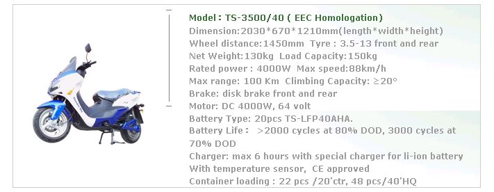

bene! eppur (qualcosa) si muove !
guarda un po' questo scooter della Thundersky, fa i 90 ed ha 100km di autonomia. omologato CE...mica male
37,74 KB
