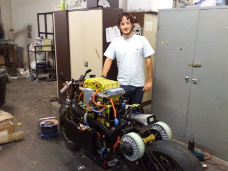

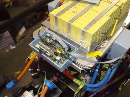

Mi faccio risentire dopo una lunghissima assenza, anche se sono sicuro che non avete sentito la mia mancanza! Come avevo anticipato ad Alex un paio di mesi fa, vi aggiorno sulla mia ultima avventura:
Sono stato a Londra una settimana in vacanza, e dopo aver fatto tappa obbligatoria al fantastico Science Museum
37,69 KB

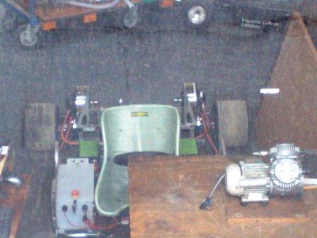

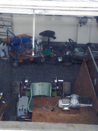

passeggiando scopro dietro ad esso la Imperial academy, un campus universitario con facoltà di ingegneria elettronica, meccanica, e altra roba. Dalle finestre che danno sui laboratori mi apare un miraggio...
35,06 KB
36,15 KB
UN GO-KART CON DUE AGNI!!!!!!!!!
Con fare circospetto entro nell'edificio, evadendo tutti i controlli di sicurezza, mi faccio un giro per il dipartimento di elettronica ma purtroppo essendo estate gli edifici erano deserti e non sono riuscito a partecipare neanche ad una lezione.
Purtroppo la zona dei laboratori era protetta da serratura a codice, quindi niente go-kart.... Finchè non vedo questo nella bacheca:
33,79 KB

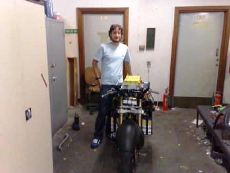

Qualcuno che ceca aiuto per finire il progetto di una moto per partecipare al TTXGP!! (Team: http://imperial-ttxgp.com/ )
Ovviamente chiamo immediatamente, e ci accordiamo per un incontro.
Purtroppo l'annuncio era vecchio e la moto era praticamente già finita, però almeno ho toccato gli AGNI e fatto due chiacchiere con il ragazzo che ci stava lavorando.
47,48 KB
34,24 KB
39,49 KB
Alla prossima!

bravo ! hai visto come sono avanti nelle università straniere ?
la moto mi sembra bella cicciona, c'è una quantità impressionante di batterie, hai saputo che tipo sono ?
e si vedono bene i 2 agni accoppiati sull'asse. bello!
quella scatola che si vede aperta nella prima foto della moto è una scatola elettrica o una centralina fatta da loro?
e quei cavi blu e arancioni che si vedono sono gruppi di cavi di potanza?

Già, mi veniva veramente voglia di trasferirmi lì e iscrivermi all'uni... Era fantastica. Una cosa strana è che quasi tutti i progetti, compresa la moto elettrica e dei mezzi per le gare di corsa a energia solare, sono sponsorizzati dalla Shell... Mah...
La moto è una suzuki hayabusa, quindi avevano molto spazio a disposizione, e sì, le batterie occupano veramente tanto spazio! Sono le classiche lifepo4 Thundersky, molto famose per le conversioni di mezzi a motore e anche abbastanza economiche.
La scatola è uno dei 3 BMS, vedi il mazzo di fili neri che esce da sotto, non gli ho chiesto la marca ma a naso penso sia un Elithion.
I cavi grossi sono quelli di potenza, in quello arancione in basso puoi anche vedere l'anello blu che è il sensore di corrente.
Gli Agni sono stupendi, toccarli fa venire i brividi, una cosa che mi ha lasciato un pò perplesso però è che ha detto che sono collegati alla catena con una ruota libera, perchè, dice, c'è il rischio che in regen "grippino", io sinceramente non ho mai sentito di questa cosa ma probabilmente loro hanno avuto già qualche brutta esperienza. Penso che dipenda dall'anticipo che si dà alle spazzole, molto "tirato" per dare più prestazioni. In più ha detto che su una pista da gara la regen si sfrutta veramente poco, quindi l'hanno tolta senza problemi.
