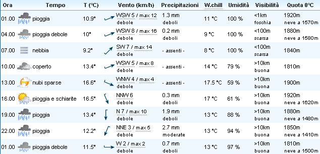

IL METEO di oggi per domani a Bologna
48,8 KB
sembra che le ore centrali della giornata siano abbastanza buone, dovrebbe comparire anche un po' di sole. peggiora poi in serata.
del resto il meteo di marzo è molto altalenante. è un mese così..

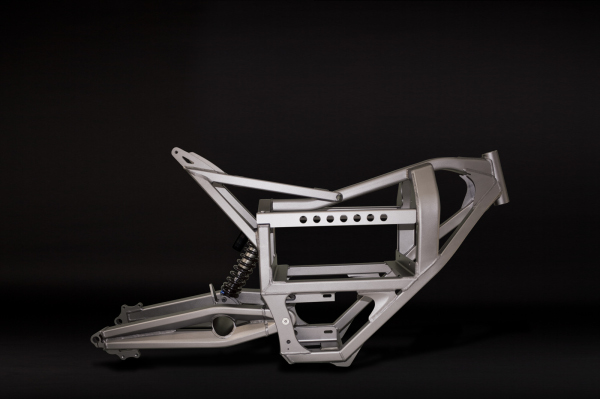

He he he ....
vi farebbe gola questo telaio già predisposto per batterie e tutto il resto?
92,14 KB
sbav sbav sbav
andate a fare un giretto su http://motoelettriche.wordpress.com/

SPORCO DIAVOLO ... CHE ROBA !!!!!
