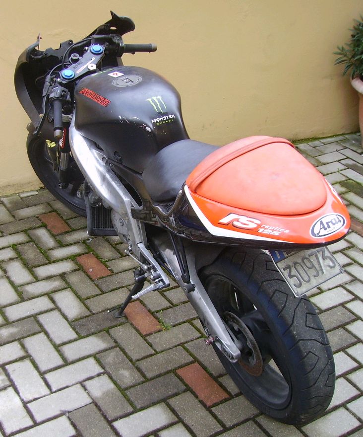

ho concluso -per ora sulla parola- per la RS125 di Bologna a 500 euro e metà passagio di proprietà (€90 tot). la moto me la intesterò io. se tra 1 anno non se ne fa niente vedremo tanto il bollo costa €25.
il ragazzo mi ha fatto l'elenco della roba che possiamo vendere con il prezzo relativo:
- radiatore €50
- carburatore €80
- pacco lamellsre €30
- cambio rovesciato €50
- blocco motore €200
- testa €30
- cilindro €100
- espansione originale €20
- codino biposto €60
- fianchetti codino €40
- copriserbatoio €30
- musetto €50
- fianchi €100
- semimanubri (in più) €30
___________________________
totale.............. € 870
in pratica se vendiamo tutto ci guadagnamo
io però almeno codino, copriserbatoio e fianchetti li terrei..

cmq c'è poco da vendere visto che le carene ci sono ci conviene tenerle nel caso volessimo nascondere l'elettrico e spacciarlo per endotermico.
Il bloccomotore è da smontare e analizzare la possibilità di inserirci un motore elettrico dentro l'albero altrimeti si può vendere
il cilindro com'è messo visto che è la cosa che vale di piu di tutta la moto ?

Inserito il - 22/03/2011 : 15:48:51  Mostra Profilo Invia a Bentax un Messaggio Privato  Rispondi Quotando
i semimanubri sono un paio in più l'ho anche scritto..
tra l'altro mi son dimenticato che ci sono anche le 2 forcelle (delle altre in più!) da vendere a 20-30 euro l'una.
il cilindro mi ha detto che è da "lappare" .. sarà come quello che hai venduto tu più o meno.
poi ci sono fuori lista un po' di pezzi di ricambio tipo pinze freni,tappi serbatoio etc..
mi ha detto il ragazzo poi che gentilmente me la porta a casa con un pick up di un amico..
dai alla fine sembra che sia andata bene.speriamo. se non altro la ciclistica è tutta a punto. le gomme le ho guardate bene sono nuove.
concordo che le carene le terrei anch'io. il blocco motore invece credo sarà difficile utilizzarlo. ma valutiamo pure bene.
non appena ho concluso del tutto, insieme a von iniziamo a smontare un po' di roba, ma con cautela stavolta. facciamo l'inventario dei pezzi con le foto.

è arrivata la moto!
122,47 KB
143,19 KB
più due carene bisunte e due steli forcella + due buste di camponenti vari ancora da inventariare.
dai non è malaccio alla luce del sole
Si! Ci si può lavorare... In bocca al lupo!!!
La ruota posteriore è quadrata! Ma una curva l'ha mai vista in vita sua 'sta moto?...

Bentax
1559 Messaggi
Inserito il - 29/03/2011 : 16:27:02  Mostra Profilo Invia a Bentax un Messaggio Privato  Rispondi Quotando
calma eh! vi faccio sapere quando sono libero.. ...
@necknecks: forse il tipo andava solo dritto!
