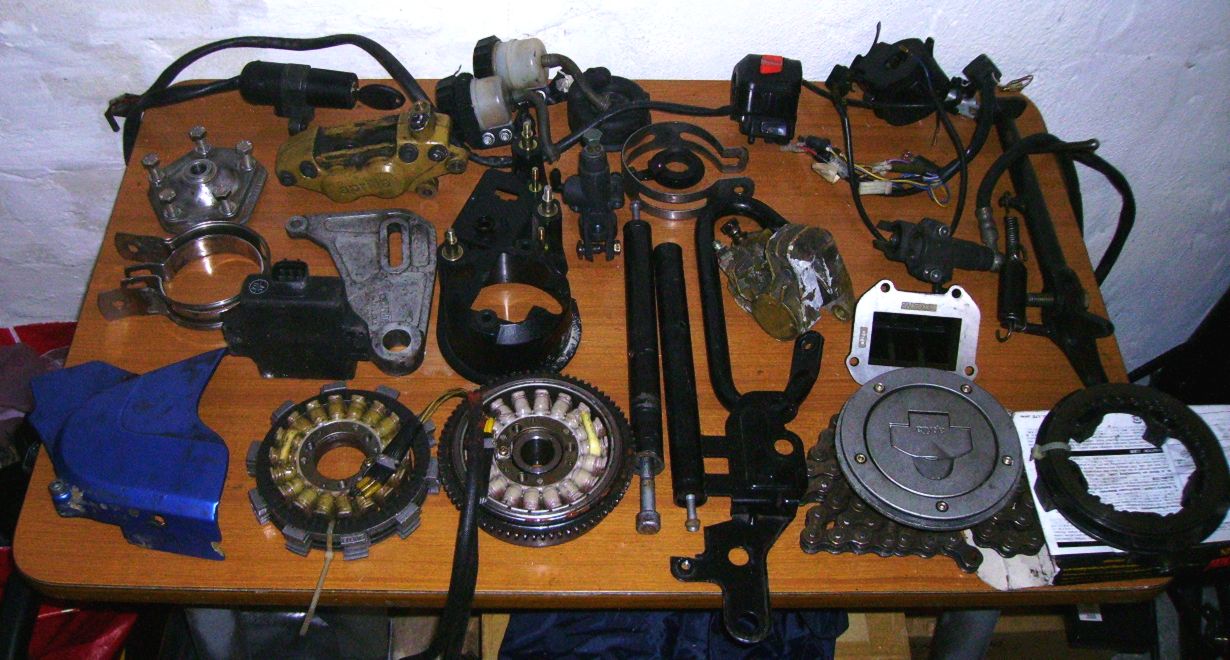

ecco alcuni dei pezzi che mi ha dato il tipo insieme alla moto.
qualcuno mi da una mano ad identificarli ?
il tipo ha tolto tutta la parte elettrica. secondo me girava pure senza luci.
163,13 KB
- avvolgimenti motorino avviamento
- comando on/off motore
- chiave accensione
- filtro aria (?)
- catena (usata)
- carter (?)
- N.2 tappi
- coperchio tappo serbatorio

prima fila in alto:
Blocchetto chiavetta, 2 vaschette olio dei freni, punlsante on/off motore e tasto accensione motorino avviamento, e accendi fanali non so
seconda fila:
oggetto pentagonale non so,pinza freno anteriore,pompa freno, supporto del silenziatore marmitta,pompa freno posteriore
terza fila:
ancora supporti marmitta, sorreggi pinza freno, amortizzatori di sterzo, pinza freno dietro, collettore aspirazione, cavalletto
quarta fila
carter pignone, più o meno tutta la frizione tappo serbatoio catena e credi un altro pezzo di frizione o accensione.

io li ho messi qui se mi posti altre foto degli oggetti che smonti man mano le mostro nel forum
http://www.rs125.it/forum/buysell/single_ad.php?ad_id=804

ok cerco di fare una foto per ogni pezzo

anche piu di un pezzo per foto se no diventano troppe cmq cercate di smontare il blocco motore che secondo me si fa di inserire il motore nel cambio.

@alex: ho fatto le foto dei pezzi uno per uno o quasi

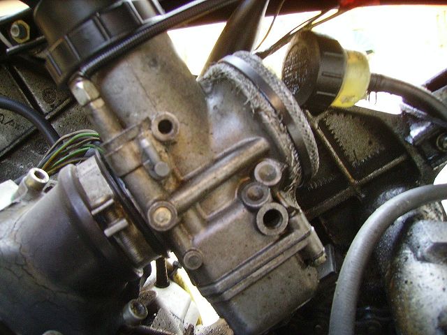

mi chiedono il carburatore riesci a fotografarlo?

ho fotografato il carburatore DELL'ORTO ti mando le foto. qui un anticipo.

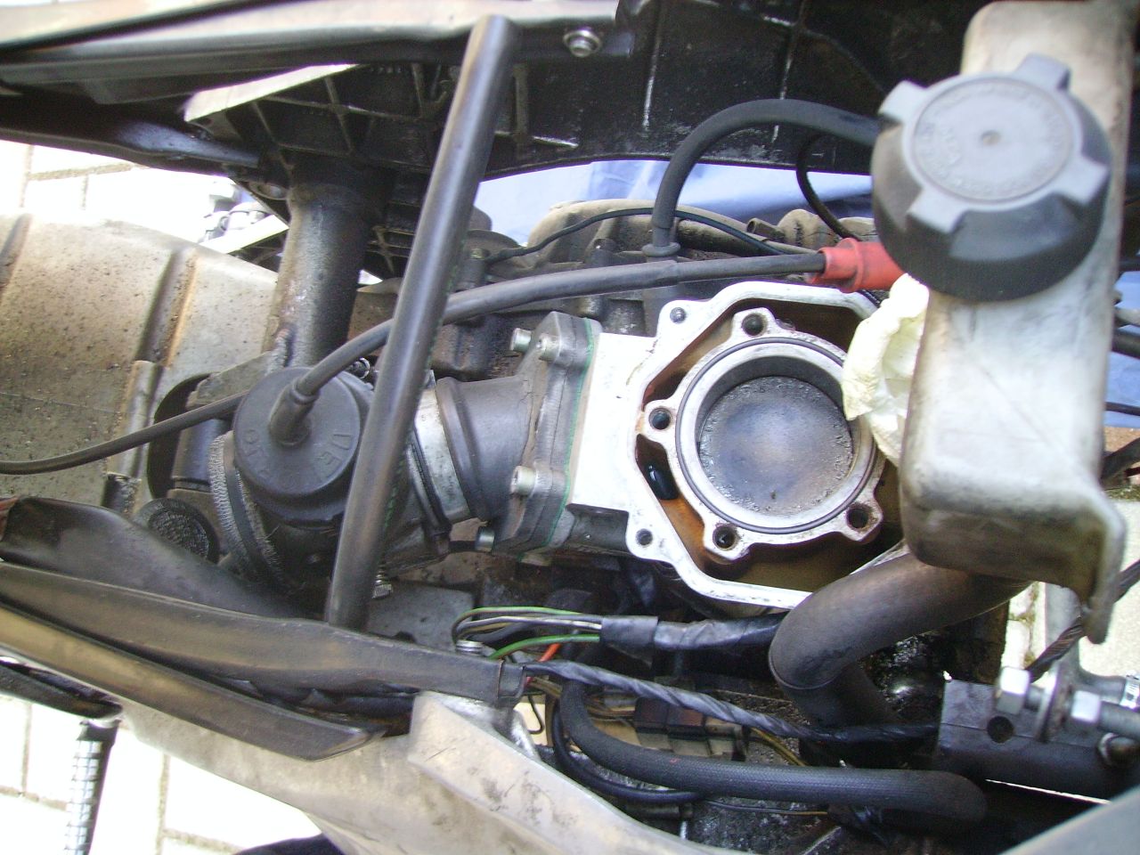

guarda il cilindro!

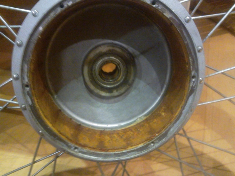

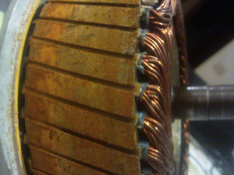

una delle cose che mi frena molto è il fatto che il mio crystalyte 4006 non ha retto ad un anno di intemperie; io la moto, come la bici, la voglio usare sempre e con qualsiasi clima e spendere 3000€ per restare al palo dopo un anno mi scoccerebbe non poco. Weather resistant sta ceppa
www.avanzidipopolo.it
alex_audi
2303 Messaggi
Inserito il - 17/05/2011 : 15:53:44  Mostra Profilo Invia a alex_audi un Messaggio Privato  Rispondi Quotando
il trucco sta nel far scaldare il motore talmente tanto da far evaporare tutta l'acqua che vi si posa sopra
Magari il tuo è stato un caso di sfortuna....
dumil
1484 Messaggi
Inserito il - 17/05/2011 : 16:03:24  Mostra Profilo Invia a dumil un Messaggio Privato  Rispondi Quotando
mah, non so...è cosa nota che i sensori di hall con l'ossidazione si fottono.
hai visto cosa c'era nel mio motore? Secondo te si è ossidato per sfortuna?

MA ci sono i paraolio??
RH 205 HT
36512 Messaggi
Inserito il - 17/05/2011 : 16:30:41  Mostra Profilo Invia a Barba 49 un Messaggio Privato  Rispondi Quotando
Quoto Mineblu, su questi cavolo di motori ci sono i paraolio? Io con il Nine 154 ho fatto fior di guadi e non è mai entrata una goccia di acqua, specialmente dopo aver sigillato l'ingresso dei cavi nell'asse con il silicone...

Mizzeca!!!!
Allora io eviterei l'hub sulla moto !!!!
almeno il motore normale lo proteggi quanto vuoi dentro al telaio....
Non so io non ho mai avuto esperienze di pioggia lo uso solo d'estate col sole....

dumil
1484 Messaggi
Inserito il - 17/05/2011 : 18:13:38  Mostra Profilo Invia a dumil un Messaggio Privato  Rispondi Quotando
@barba io non ho mai fatto guadi, se si esclude un fortissimo temporale estivo dove effettivamente in molti punti ho attraversato acqua piuttosto alta, ma mai immergendo il motore
